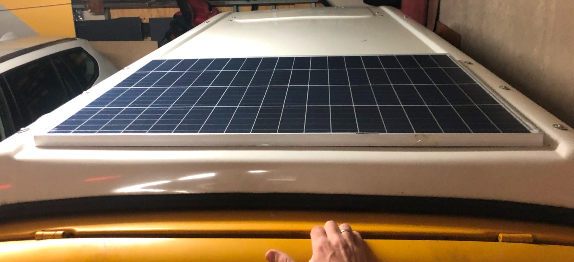

La idea es instalarle unas pletinas fijas a los tornillos que ya trae el techo para atar las bisagras y después con unas "L" atornillar la placa a esas pletinas.
Con lo cual, lo importante es que la placa entre de ancho en el hueco que hay en mi furgo entre las dos jorobas que lleva, y no sea muy larga para poder atarla en los tres tornillos que lleva a cada lado sin que quede nada delane del primer tornillo
Después de mirar en mucho sitios y no quedarme nada claro, jeje, decidí instalar una polycristalina de 100W, una Dokio para ser más exacto.

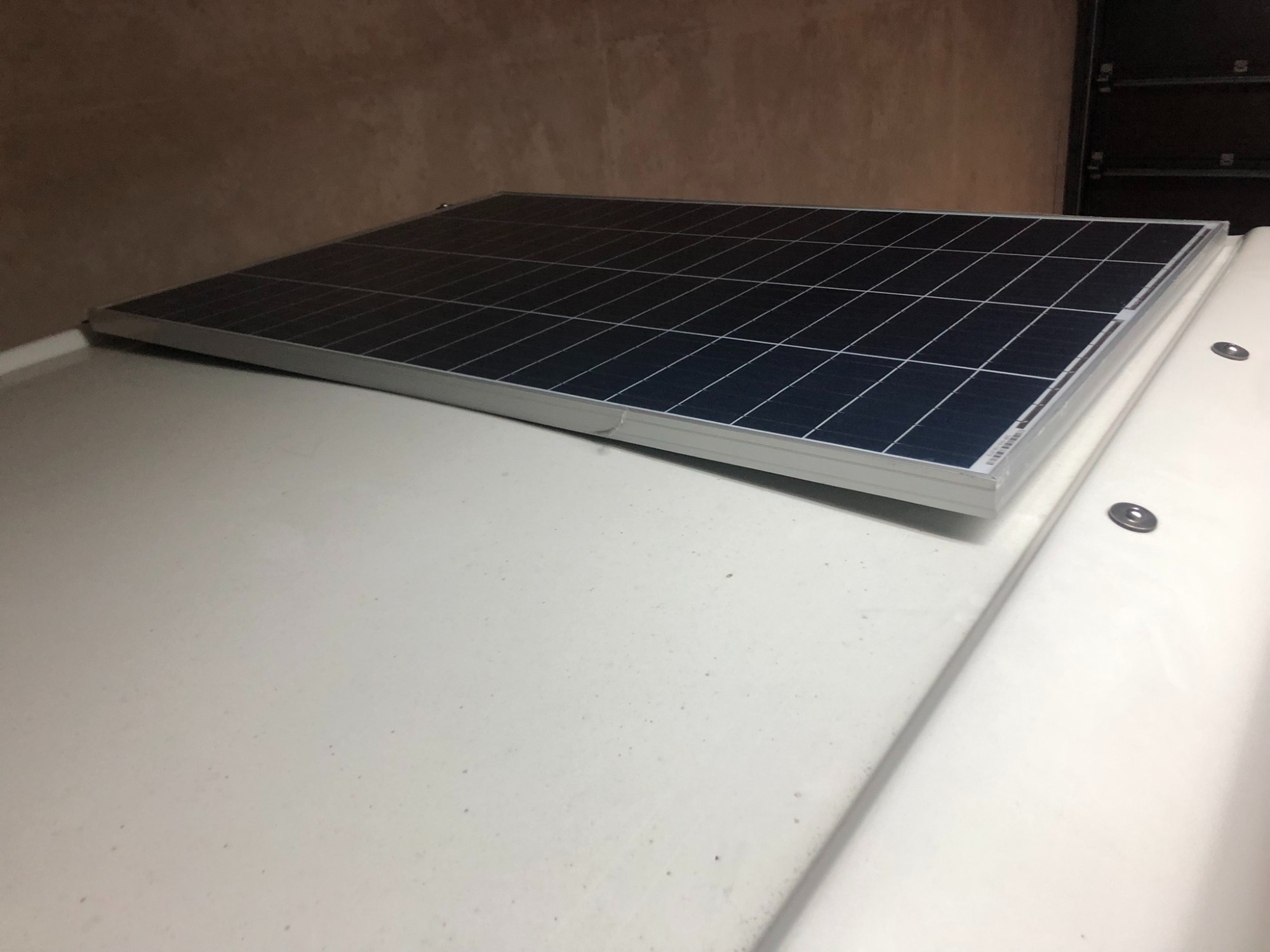

Llegó ayer y así es como quedaría:
En la parte trasera queda muy bien, pero en la delantera, al tener el techo barriga, me obliga a elevar todo la placa. O por otro lado, corto el perfil delantero con la forma de la barriga y así puedo pegarlo más al techo. Creéis que se quedará más frágil la placa al cortar el perfil?
