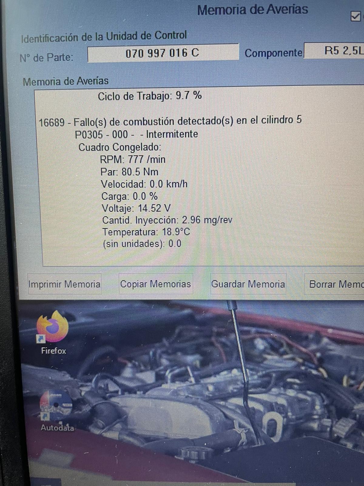

Buenas Kaizen gracias por el aporte, si lo de los kilómetros ya da igual pero está bien saber para recomendar o no al vendedor y aún que sea decirle un par de cositas jeje. Ayer dio un fallo en el Vagcom en el cilindro 5 pongo la imagen a ver qué me podéis decir parece algo del inyector o qué no le llega suficiente presión de combustible supongo que el 5 será el más alejado en la culata no?
Muchas gracias!
CAMPERVOY
Hombre,
     si sale un fallo, ya es algo. A ver si por ahí se puede sacar algo..
Un saludo,
Anton

Sisi por lo menos ha salido un error, que antes parece que no guardaba...
Aupa Josu! Entre en esa página ayer creo, y eso parece que viene de la inyección el mecánico me ha comentado que tiene toda la pinta de que un inyector chorrea y no cierra bien por el parámetro de la cantidad de inyección que debería estar entre 0.5 y 2 máximo! Si que he notado, que la furgo consume más gasoil de las medias que he sólido hacer, ultimamente está sobre 9,5 cuando antes le hacía 8,9 por ahí, conduciendo tranquilo, pero con la furgoneta un poco alegre, no me gusta meter la 6° a 120 por ejemplo , a partir de ahí ya si pero no círculo a más de 130 por lo general. Gracias por vuestras respuestas! Iré comentando cómo se resuelve el problema por si a alguien le sirve de ayuda, (que ojalá no la necesite).
Un saludo!
Josu V
Pues tiene toda la pinta de ser ese quinto inyector.
Además, con un exceso de combustible es lógico que ese cilindro no realice combustión en el arranque.
A ver si tienes suerte y "sólo" es eso.

Buenas, volvió a enchufar la máquina y ya no salió fallo ninguno... A ver si esta semana me pueden hacer algo.
Kaizen
Puede ser un fallo ocasional, y no ser exactamente la causa de tu problema.
El cable que conecta los inyectores puede puede tener algo que ver con este código, al final, está todo en aceite, y a saber si el contacto eléctrico es bueno siempre. aunque mas que un fallo del cableado, el exceso de inyección sería de que no cerrase bien el inyector.
GorkaT5
Buenas Kaizen! El cableado se cambió junto a las toricas hace unos 6 meses cuando tironeaba en velocidades constantes por autopista y así una vez cambiar juntas se le cambió el mazo de cables también. Que opináis? Mandar el 5° inyector a verificar?
