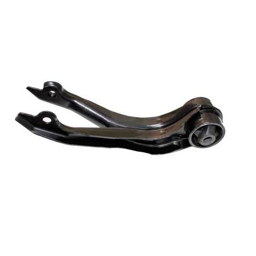

novatoT4
A mí me pasa algo parecido al reducir marchas. Mecánico dice que se me está fastidiando la caja cambios
sejo
Echad un vistazo al soporte de la caja, se ve si está roto a simple vista, si lo está se cambia y si no se soluciona...listo, si no a buscar más.
El mío se rompió a los 15 años más o menos, se escuche y siente un golpe seco metálico bajo el freno de mano al arrancar el motor y al reducir.
novatoT4
este ?
Lo cambié y el ruido sigue. El viejo tuvo bastante holgura.
sejo
Cita de: novatoT4 en Abril 13, 2022, 19:54:20 pmeste ?
Ese,si
