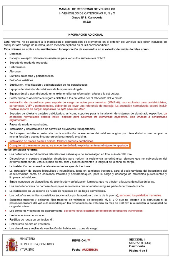

Pagina 87 "Instalación de placas solares rígidas, toldos y antenas parabólicas."
Curiosamente una antena que no sea parabólica no se considera reforma (no quisiera dar ideas).
Pagina 88, entre las excepciones "Porta-bicicletas/motos/VMP/animales (sí se considera reforma la instalación fija de elementos de anclaje sobre el vehículo para este fin)"

Placas solares rígidas...no era ya obligatorio su homologación?
Esto quiere decir que las flexibles no hay que homologarlas?

Cita de: sejo en Abril 01, 2022, 17:35:38 pmPlacas solares rígidas...no era ya obligatorio su homologación?
No sé, pero en el documento está marcado en rojo, por lo que se trata de un apartado nuevo.
Cita de: sejo en Abril 01, 2022, 17:35:38 pmEsto quiere decir que las flexibles no hay que homologarlas?
En las excepciones pone que "Una modificación, sustitución, actuación, incorporación o supresión efectuada en un vehículo que signifique la incorporación o supresión de elementos o dispositivos cuya instalación o desmontaje, no requiera herramienta alguna o pueda realizarse con las herramientas normales suministradas por el fabricante del vehículo en cuestión, no deben considerarse reformas." (pero eso no es nuevo).

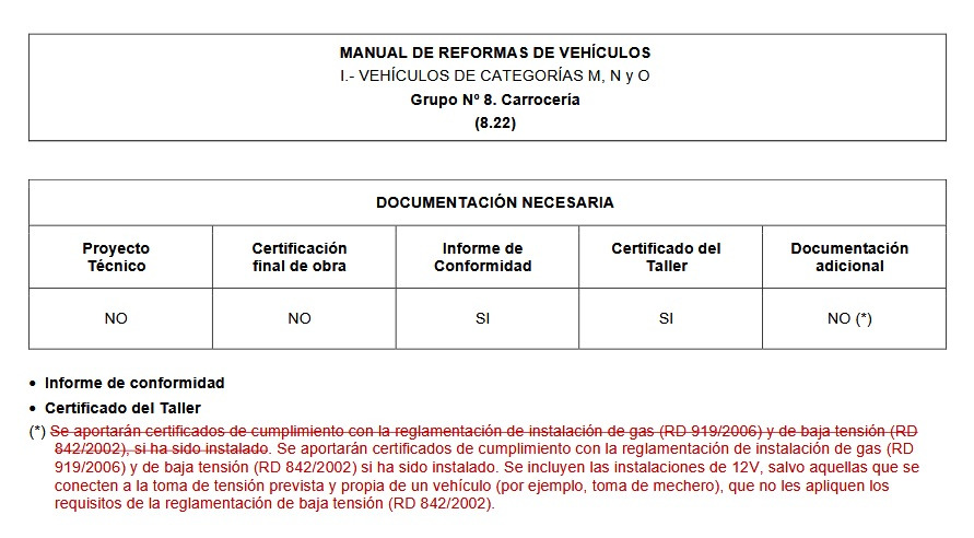

Un cambio importante es este:
Todo lo que sea de 12v que implique la modificación de la instalación del vehículo es reforma. Para mi siempre lo fue, por lógica, pero siempre se entendió que los 12v están fuera del concepto del REBT; ahora no es susceptible de interpretación a los efectos de la ITV...
Antes no venían explicitamente, pero ahora sí. También entiendo que nombrarlas ahora añadiendo el "rígidas" traerá cola pero si miras la lista verás que prevalece que lo que no figure expresamente en la inferior se considera reforma, y ahí no están las flexibles...
