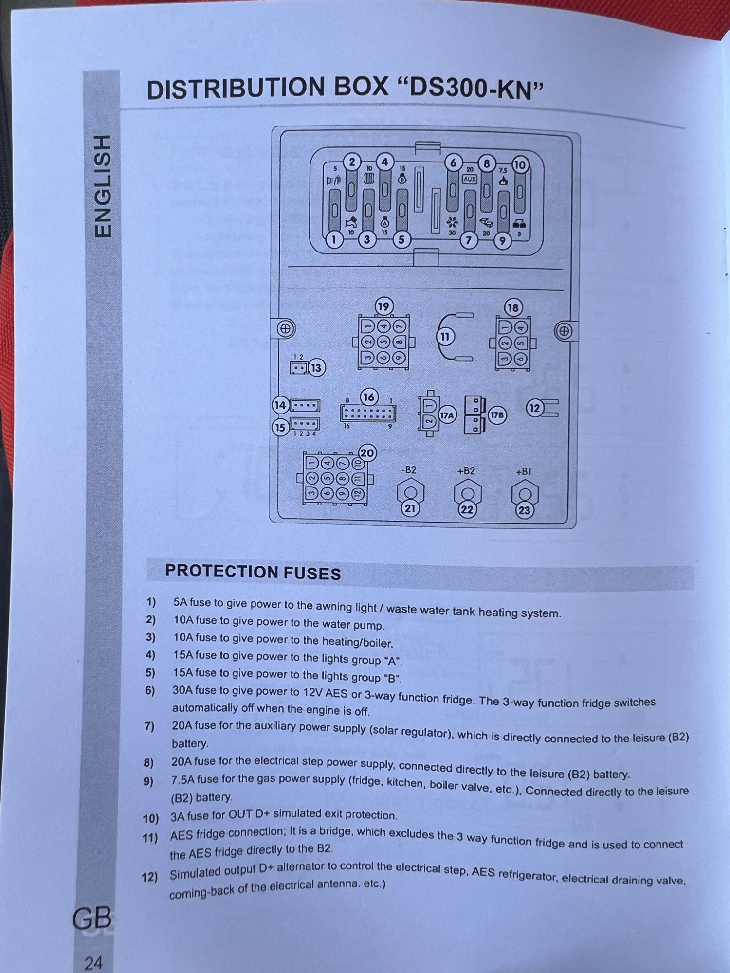

Esta tarde he comprado un relé nuevo y me he acercado a la furgo para ver si estaba soldado en placa o no, y cambiarlo rápido si no hubiera estado soldado... lástima que está soldado y no lo he cambiado.
Necesito tiempo para quitar la placa y hacer la desoldadura...
He hecho fotos al manualillo de CBE. Las subo. Me parece que es el mismo que había en la primera página del hilo, pero si que he visto que hay un par de componentes donde encima hay una pegatina que pone "Knaus" (estos no salen en los esquemas).
He medido los voltajes de las dos baterías y daban unos 14v continuos con el motor en marcha. Parece normal no?

Por cierto, que vi que no se habían subido las fotos del manualillo de CBE... ahí van:

hollister
Según tus fotos del manual, en el pin 2 del 17B rojo está la señal de la llave. Nada más girar la llave debería tener 12-14V. Si siempre hay 0V el relé se queda apagado (pero no debería ratear ni hacer ningún ruido).
El 17B blanco, pin 1, es la señal del cargador a 220.
