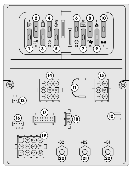

De hecho, he encontrado esta foto de la placa (es de la centralita CBE PC100) y el relé estropeado es ese cuadrado negro con un círculo verde. Esto casi que lo podría cambiar yo miso, verdad? Si compro la centralita y cambio mi placa por lo que compre debería funcionar bien, verdad?
Gracias.

Cita de: robellet en Abril 05, 2022, 08:08:21 amSi compro la centralita y cambio mi placa por lo que compre debería funcionar bien, verdad?
En teoría sí, pero no está garantizado: si el problema es la placa o el relé, con una nueva debería funcionar, pero si el problema es el D+ que viene del alternador una placa nueva no te lo va a solucionar.
Deberías identificar cual es el D+ (mira en el manual de la centralita o igual está serigrafiado en la misma placa) y comprobar con un tester si la señal de 12v es estable con el motor en marcha.
hollister
He encontrado el manual en internet y la señal que te digo está en el pin 1 del conector 18.
hollister
Abril 05, 2022, 09:01:13 am #10 Ultima modificación: Abril 05, 2022, 09:03:20 am por hollister
Siempre mirando el manual, veo que la señal en realidad no es la D+ sino la de la llave, y el relé se activa con esa señal y si la tensión que llega de la batería motor es mayor de 13,3V, por lo que es casi seguro que el problema es la placa, pero no está de más comprobarlo.
Edit: y comprobar que la tensión en el borne de la batería motor (+B1, el 22 de la imagen) sea mayor que 13,3V y no tenga oscilaciones con el motor en marcha.
