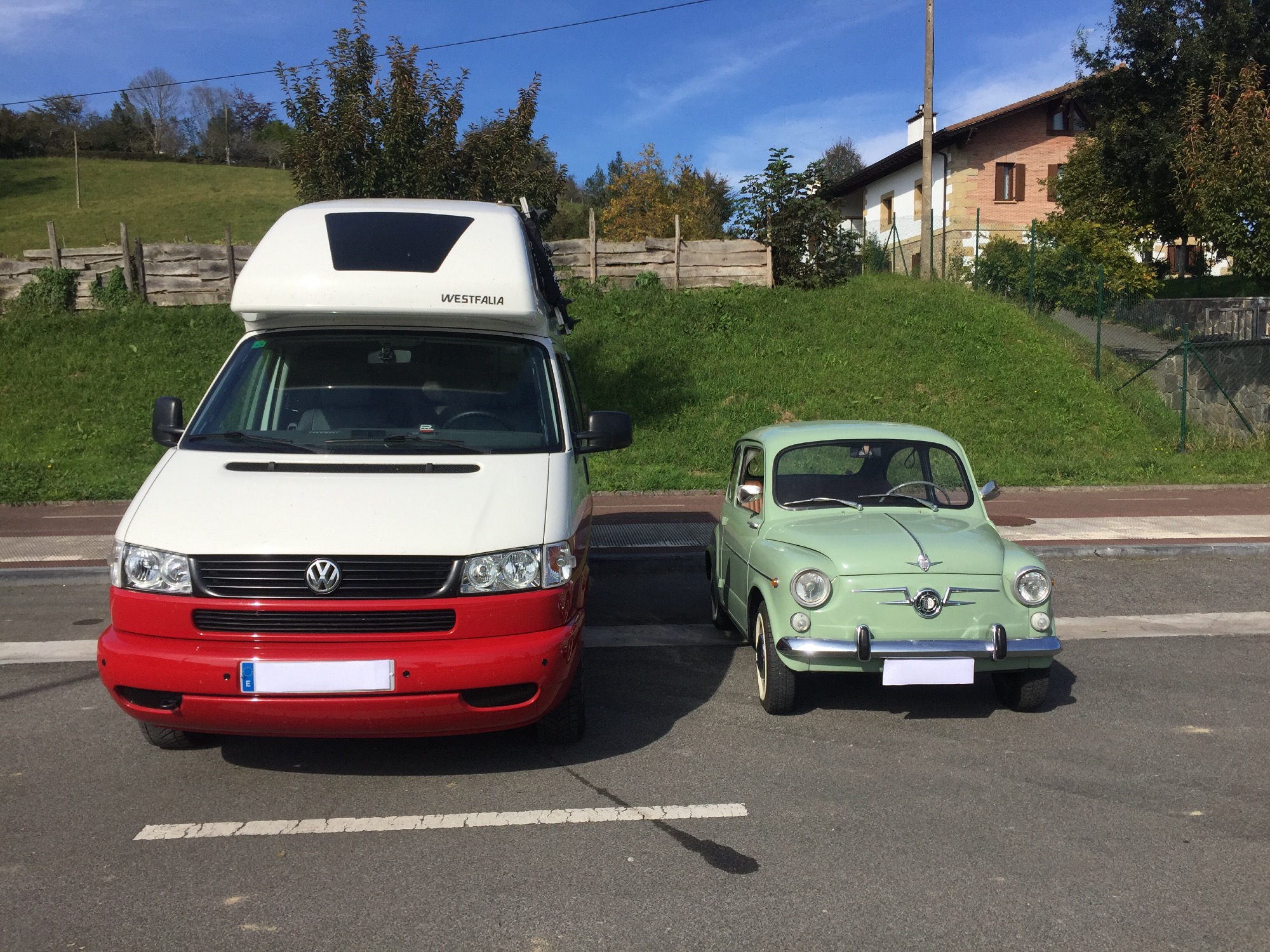

Aquí foto de mi pequeñín, "El Viejo Verde" con su hermana mayor.
touch
Cita de: papolin en Marzo 20, 2022, 10:17:17 amY eso tratándose de vehículos nacionales y con su docu en regla!
Bonito 600D!!! No sabía que tenías uno, tengo dos en casa para preparar y un 133 que está bien nunca restaurado pero éste creo que nos vamos a deshacer de él...para un 600 tenemos un kit original(frente, aletas, tapa de motor, palieres...) y un motor Abarth original completo con admisión y escape de época, lleva más de 30 años en el taller dentro de una caja de madera en dónde s guardó tras la preparación... Tenemos más de 8 vehículos clásicos!
