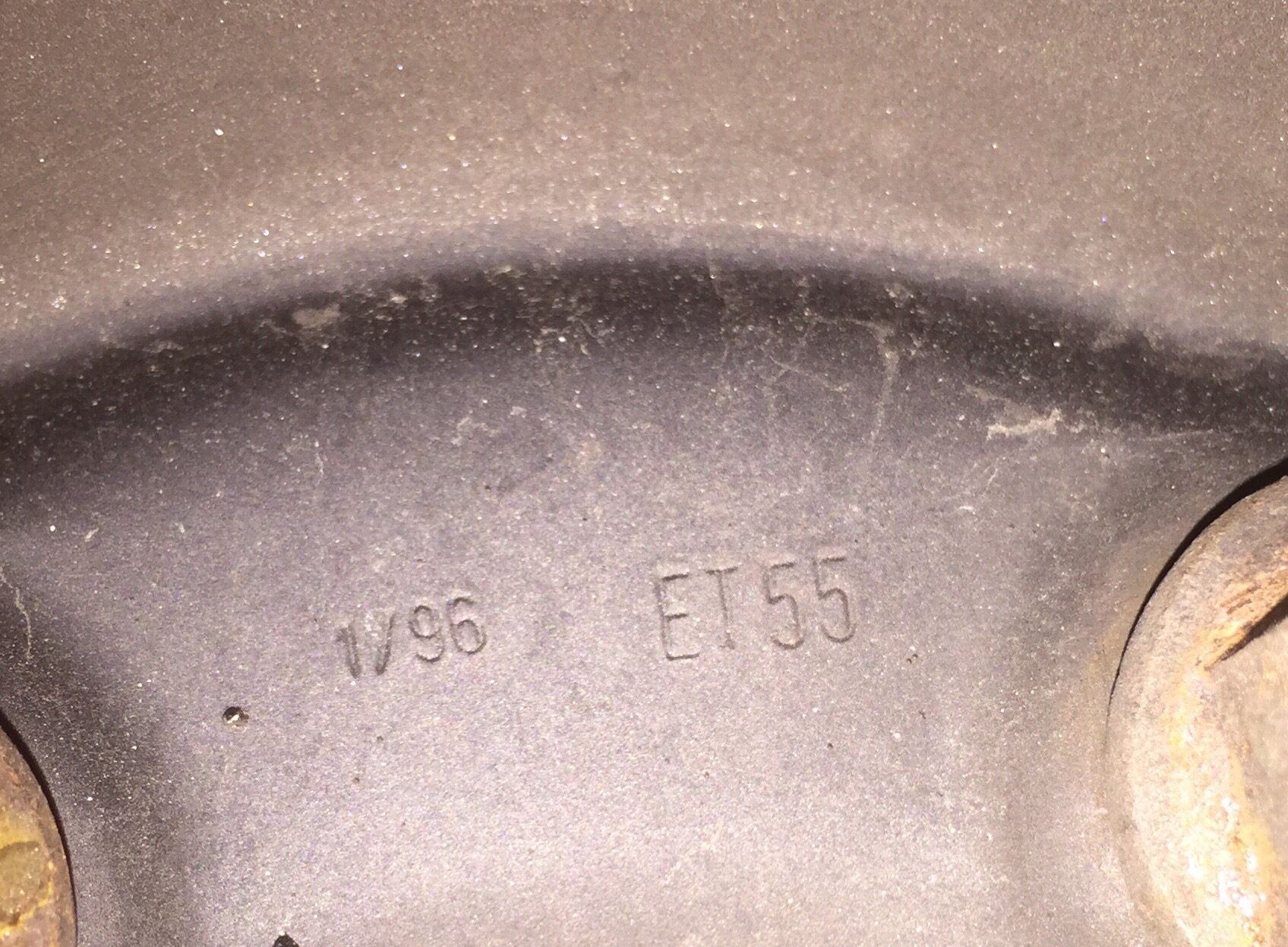

Para mirar el ET de mis llantas tendría que desmontar una llanta? Porque creo que el ET solo aparece en el interior...
papolin
Visto y aclarado!
Mis llantas definitivamente son ET55.
Así que si no son 100 x 100 legales paso, que tarde o temprano me tocará lidiar con el quisquilloso de la ITV.

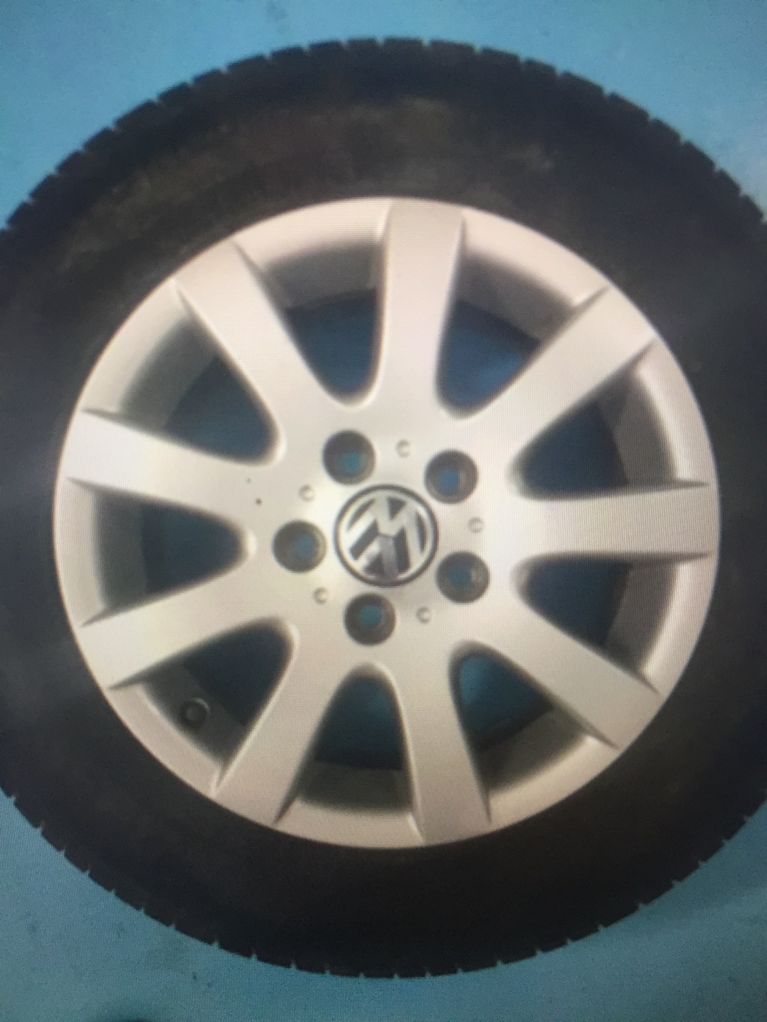

Voy a ver si encuentro unas muy parecidas a las de Passat que quería poner, en este caso de Golf. Estas son ET50. Entiendo que no tendría problemas legales ni de geometría, verdad...?
Nisio
Las de Golf son 5x100 y las de la T4 5x112.
