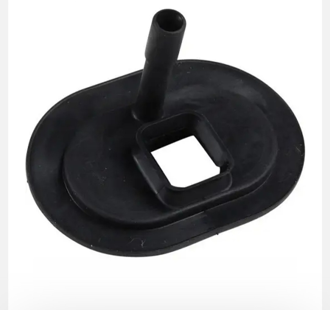

Buenas compañer@s, alguien sabria decirme como colocar la boquilla del limpiaparabrisas, de una vw t4 ? Lo intento pero me es imposible encastar el tubito de la pieza en el que sale de la furgoneta una vez encastada la parte cuadrada..Muchas gracias!
Rubenji
La boquilla a la que se engancha la pieza de la foto sale tirando. Tiene dos pestañas que puedes quitar con cuidado. Una vez fuera enganchas el conjunto y lo metes todo junto.
miltonAC
Como dice el compañero, sacas la pieza entera.
Primero quitas los tubos que llegan desde el vaso y desenchufas el conector, luego con maña se va tirando de la pieza a la vez que se le mueve de derecha a izquierda, yo lo he hecho así y funcionó.
Luego se le acopla fuera la goma y todo junto para dentro otra vez. Suerte!
