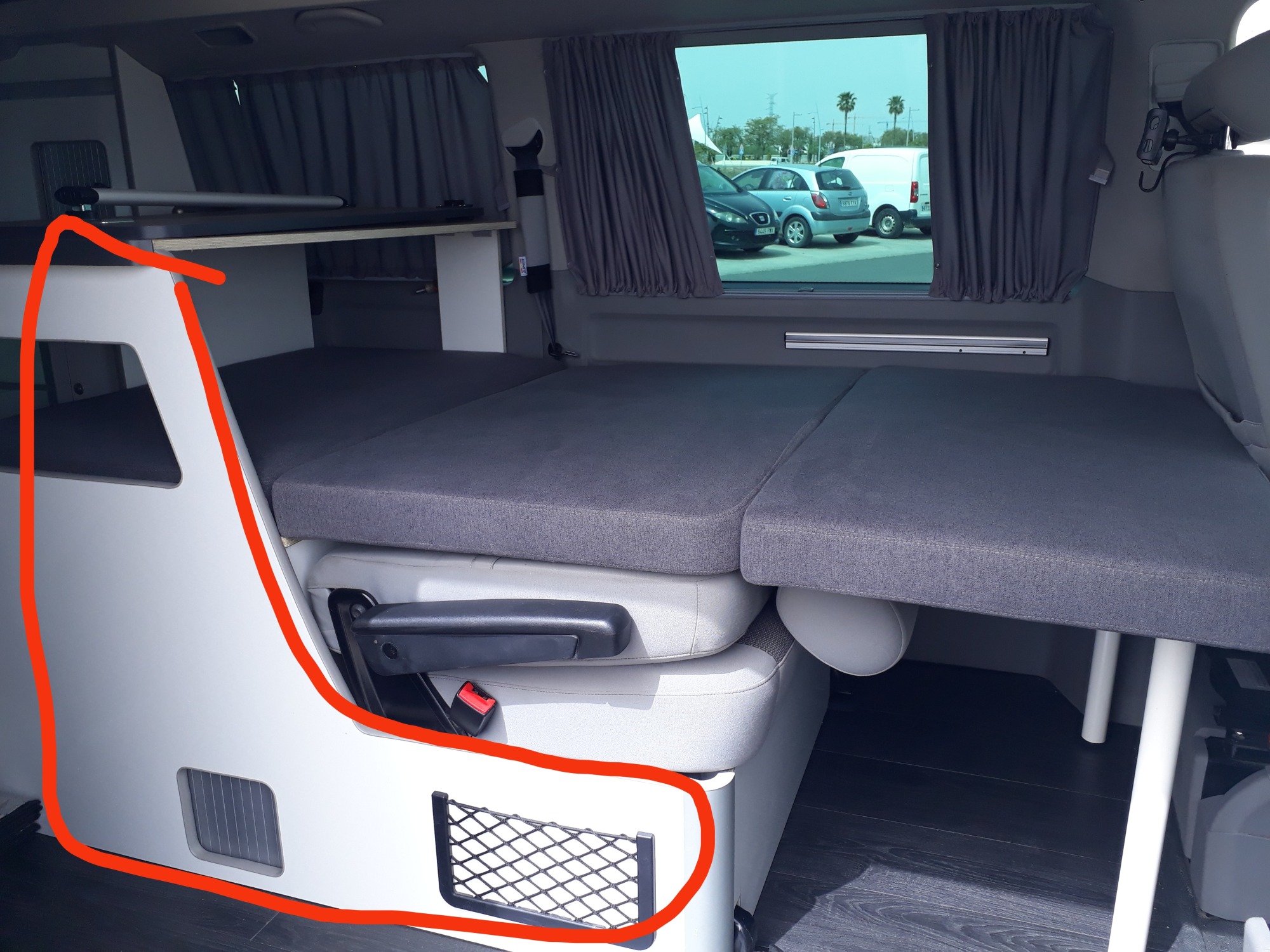

ferusa
Cita de: mata en Marzo 14, 2022, 16:17:43 pmGracias a todos y aunque no escribo mucho por aquí llevo desde mi primera furgo entrando allá por el 2006 así que tenéis mucha culpa del resultado también. Pues si la he hecho yo menos el techo elevable que me lo montó un distribuidor de Reimo sin la cama eso si ya que además del precio que se encarecia llevaba una parte fija y pensé que por la tercera parte me lo hacía yo en una sola pieza ganado así más altura, todo ha sido un buen curro pero estoy encantado con el resultado. En cuanto a la cama de abajo tienen 67/60/58 si no recuerdo mal, a ver si le hago unas fotos de como apoyan y las subo
Cuando tengas un rato, sin prisa, si me das las medidas de la pieza de madera en forma de "L" del lateral de la cama me harías un gran favor
Tengo un T6 con techo y la apertura trasera y quería hacer algo parecido
mata
Si te refieres al mueble detrás del asiento, le he dado 70cm más aunque tenga en cuenta que es batalla larga y por eso además me cabe el baño
ferusa
Cita de: mata en Marzo 14, 2022, 19:32:08 pmSi te refieres al mueble detrás del asiento, le he dado 70cm más aunque tenga en cuenta que es batalla larga y por eso además me cabe el baño
No
Me refiero al lateral que apoya en el lateral del asiento
mata
mata
Es lo que te digo, esa pieza tiene de largo lo que mide el asiento más 70 cm, de todas formas te lo mido y te las paso exactamente
