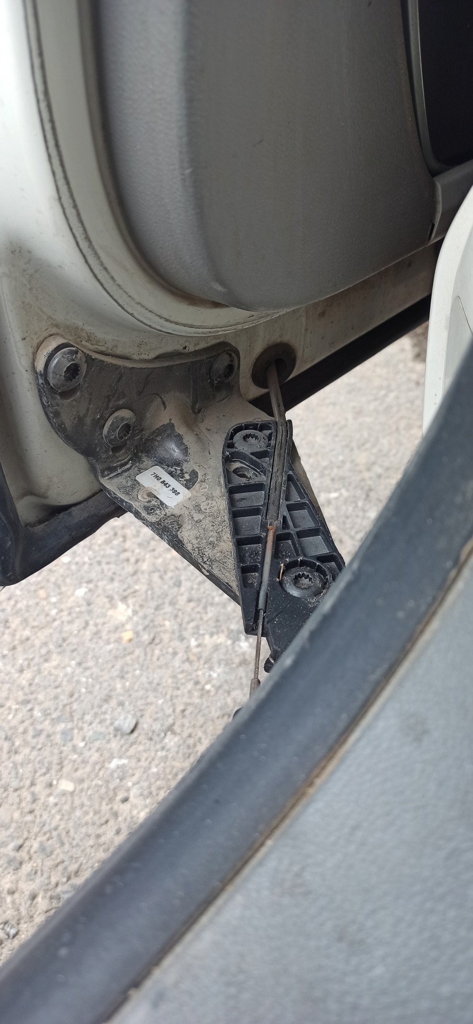

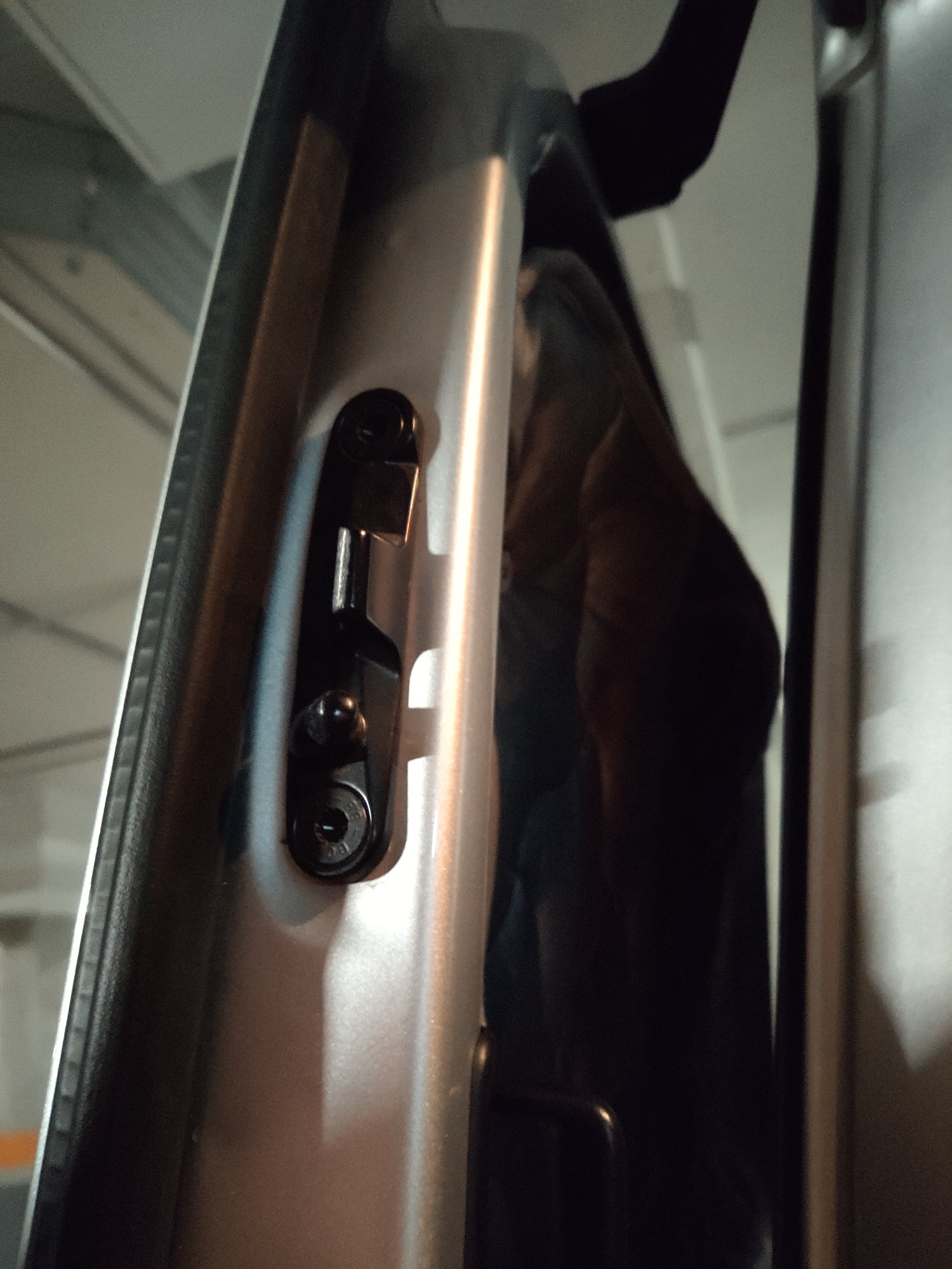

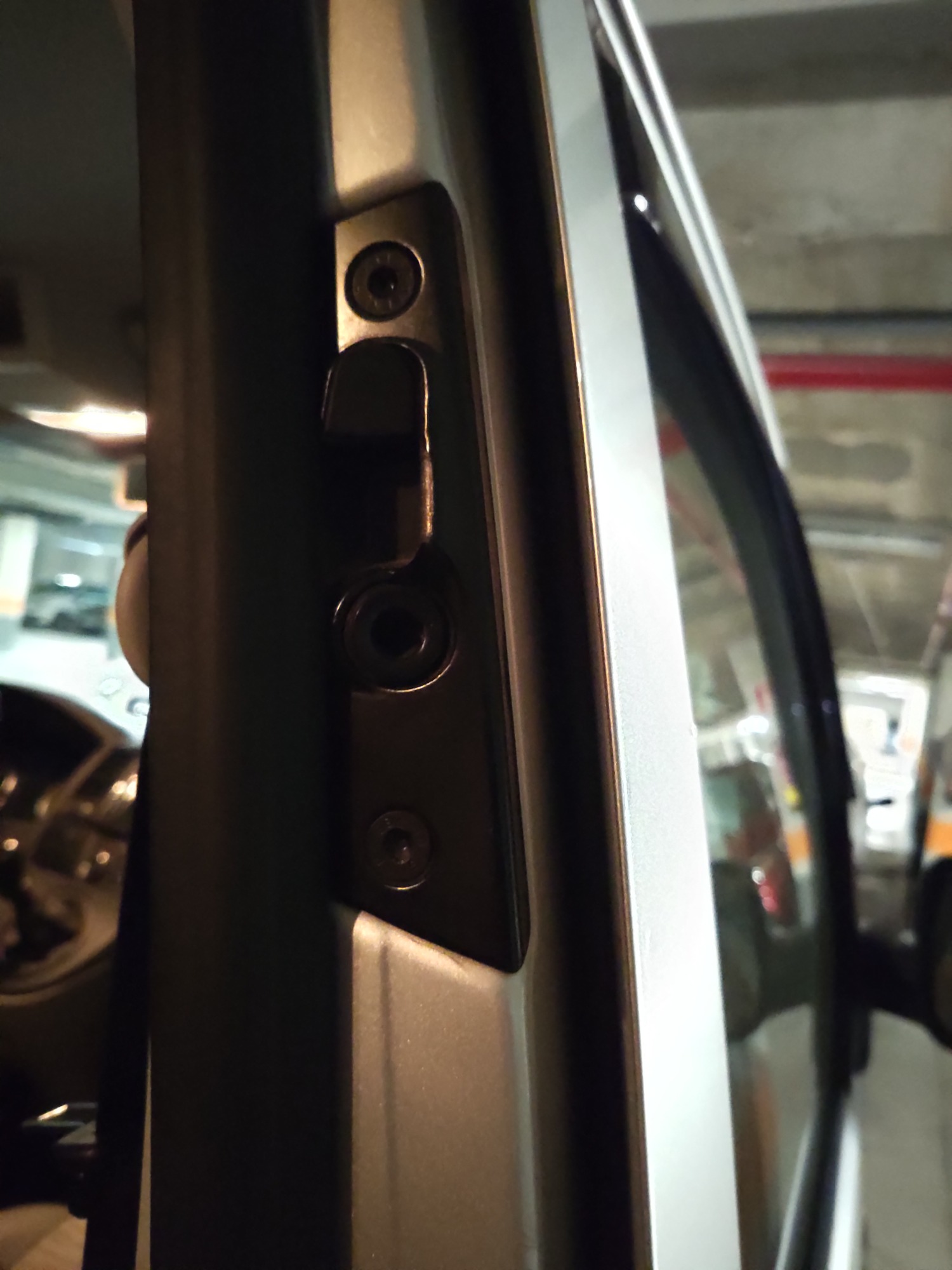

VWanda
Cita de: Twandor en Diciembre 07, 2023, 16:41:36 pmConseguiste solucionarlo? Tengo el mismo problema... Gracias!!!
pues se puede que decir que "sí", simplemente de usar la furgo más en verano el ruido desapareció, igualmente eché grasa en spray en la zona que roza, que es la uña negra de las fotos y de momento ya no noto que toque o si toca es tan desapercibido que ni me entero.
