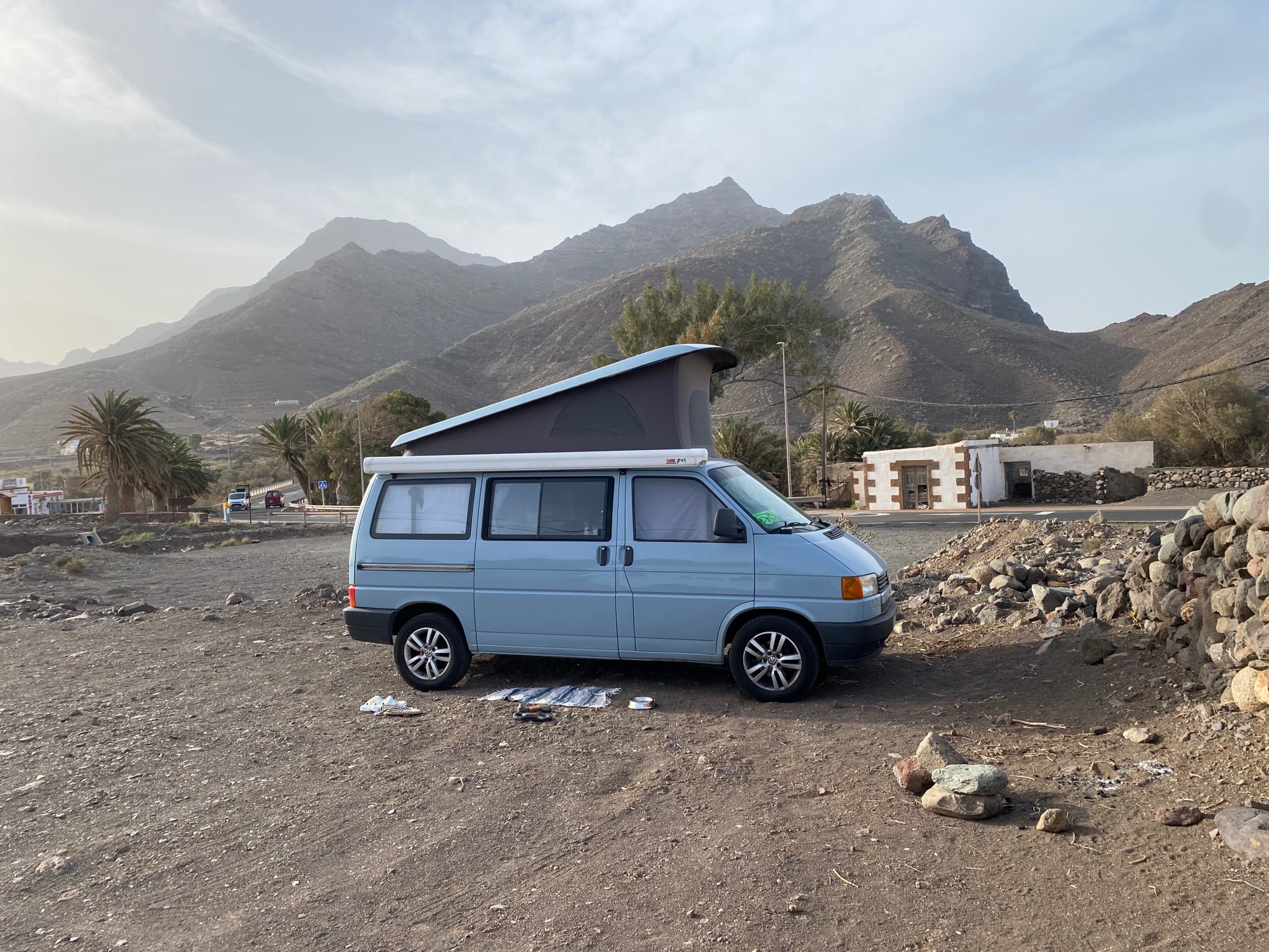

Buenos días! Me presento.
Soy de Las Palmas y llevo bastante tiempo disfrutando del foro, pero hasta ahora no me había convertido en miembro de la comunidad! Cosa que me alegra y al mismo tiempo me entristece... ya que el motor de mi furgo murió, eso si a los 500.000km y siendo la compañera perfecta de mil aventuras.
Ahora pondré alguna foto para que la conozcan!
Vw t4 California 2.4d AAB año 1993
Durante estos años le he hecho bastantes cosas ya que procedía de Alemania y los anteriores dueños no la mimaron mucho.
Reparación de chapa y pintura íntegra, cambio de techo de lona, reparación de la nevera, mil ajustes de todo tipo, cambio de luz interior a led manteniendo el original de Westfalia, etc...

Jo, si tiene muy buena pinta,
Hagas lo que hagas hay que salvar eso..
