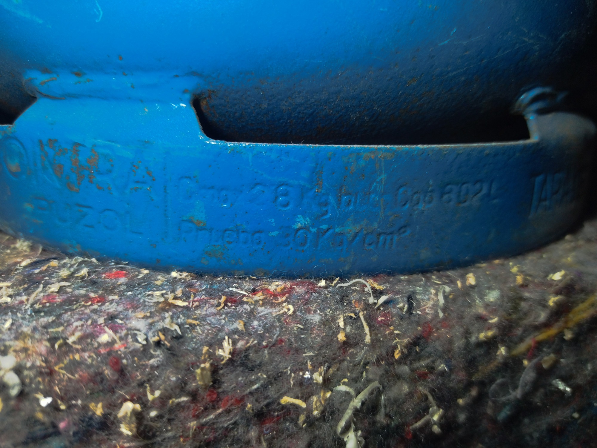

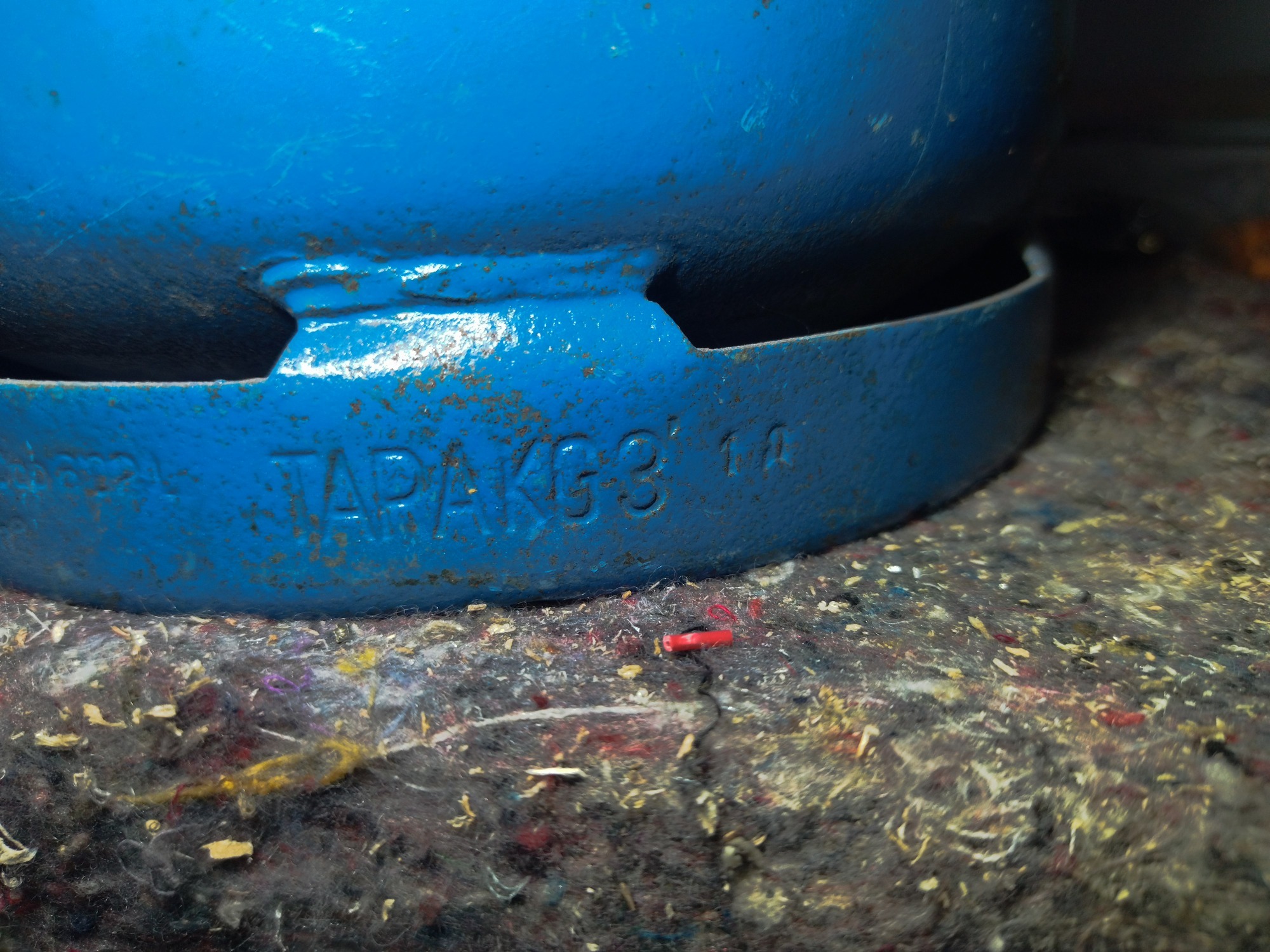

Bombona campingaz grande 907, tengo 2 tipos diferente de envase, el nacional rotulada en bajorrelieve como Puzol, que su base de apoyo en el suelo es curvada, lleva marcada su tara o peso en vacío: 3,55 kg, su peso lleno es de 6,30 kg., según mi báscula 6,2 kg
El envase alemán, cuya base es un simple aro , lleva rotulada en bajorrelieve la tara de 3,85kg más la carga de gas de 2,94kg.= 6,79kg según mi báscula 6,7kg.
Tengo una bombona pequeña, (la rotulé como llena, lo había olvidado) según mi báscula quitado su tapón pesa 1,32kg no le veo su tara marcada, está ilegible

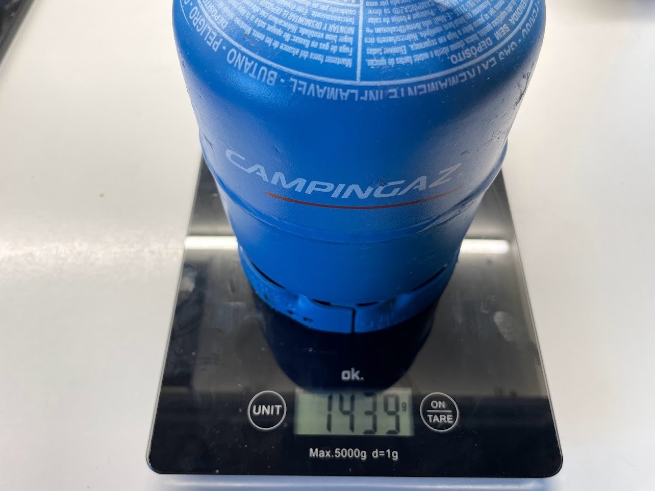

La pequeña, nueva sin desprecintar (Con el asa, va con el precinto):
Según esto lleva 0.5kg de gas:
0.5kg gas + 0.95kg envase = 1450g que casi cuadran con la báscula.

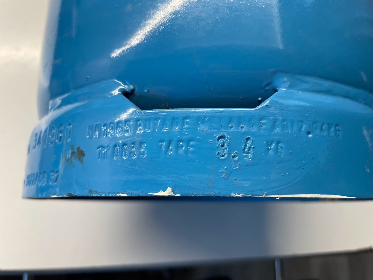

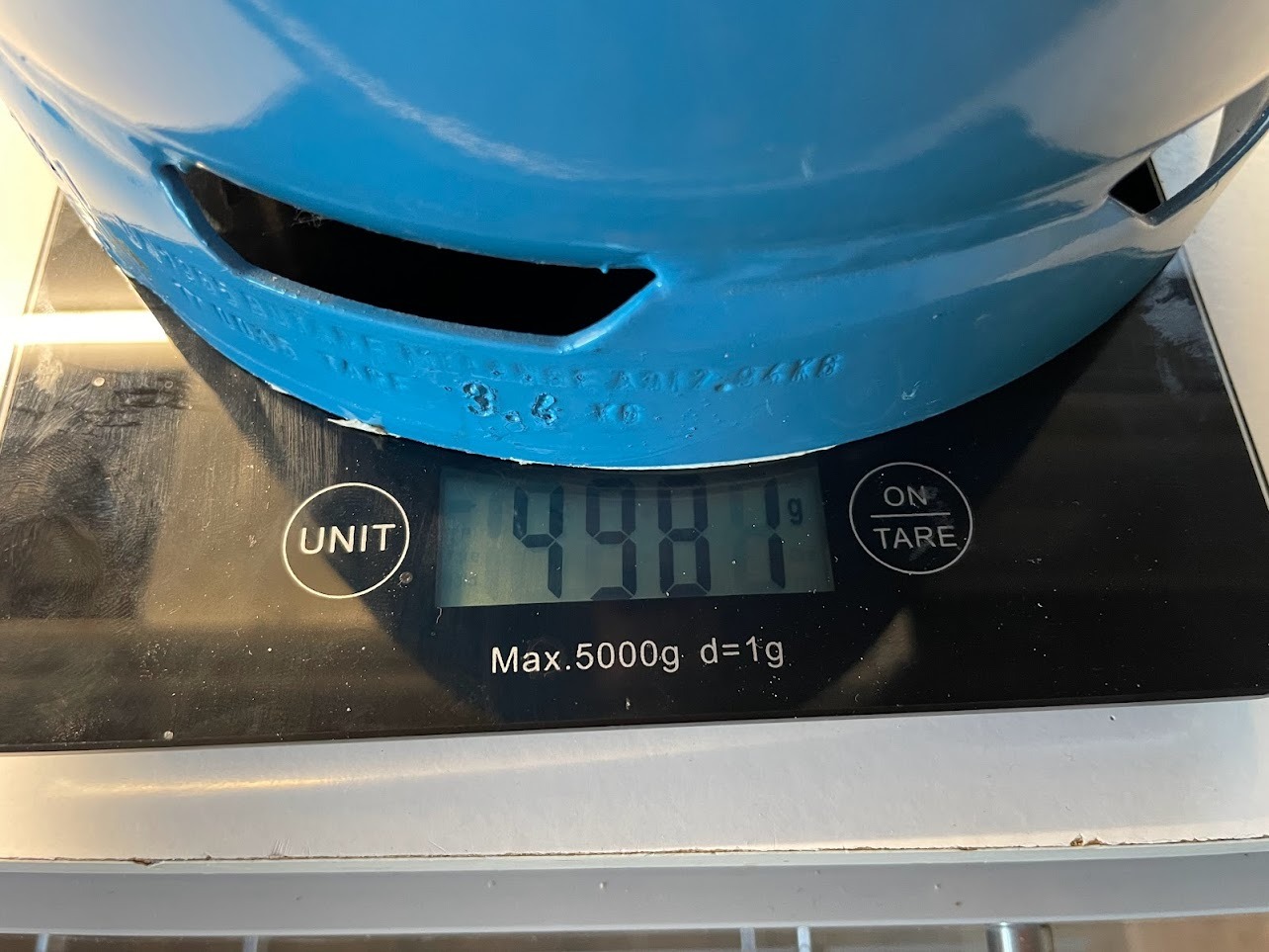

La grande (Usada 20 días):
Si el casco pesa 3.4kg y lleva (Nueva) 2.75kg de gas (6.15kg total) quiere decir que he consumido (Redondeando) 1.15kg de gas, algo menos de la mitad, cierto?

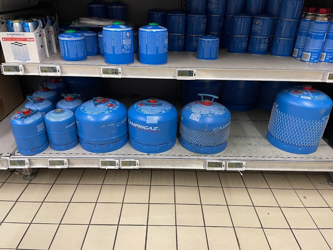

¿Cuantos tamaños de bombonas hay? Porque no me aclaro, nadie parece tener una del tamaño de la mía, que debe pesar llena más de 10 kilos.
¿Podéis poner una foto que salgan varios tamaños distintos, con algo para tomar la referencia del tamaño, como por ejemplo un zapato?

Te sirve? Es de un Carrefour de Francia el otro día
Las que hablamos aquí son las de la izquierda de todo y la derecha de todo (450g y 2,75kg).
Hice esta foto porque me sonaba que alguien había preguntado por las del medio, pero no encontré el post.
