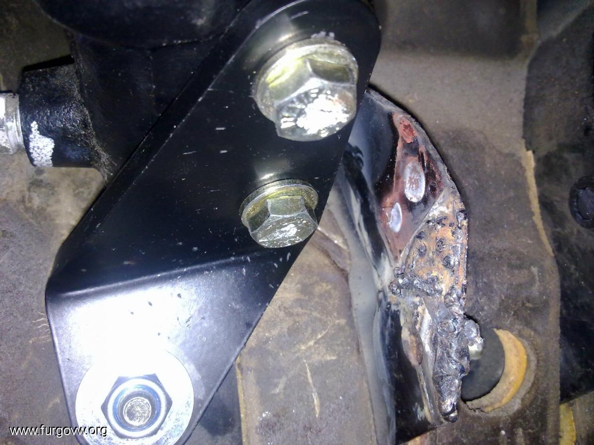

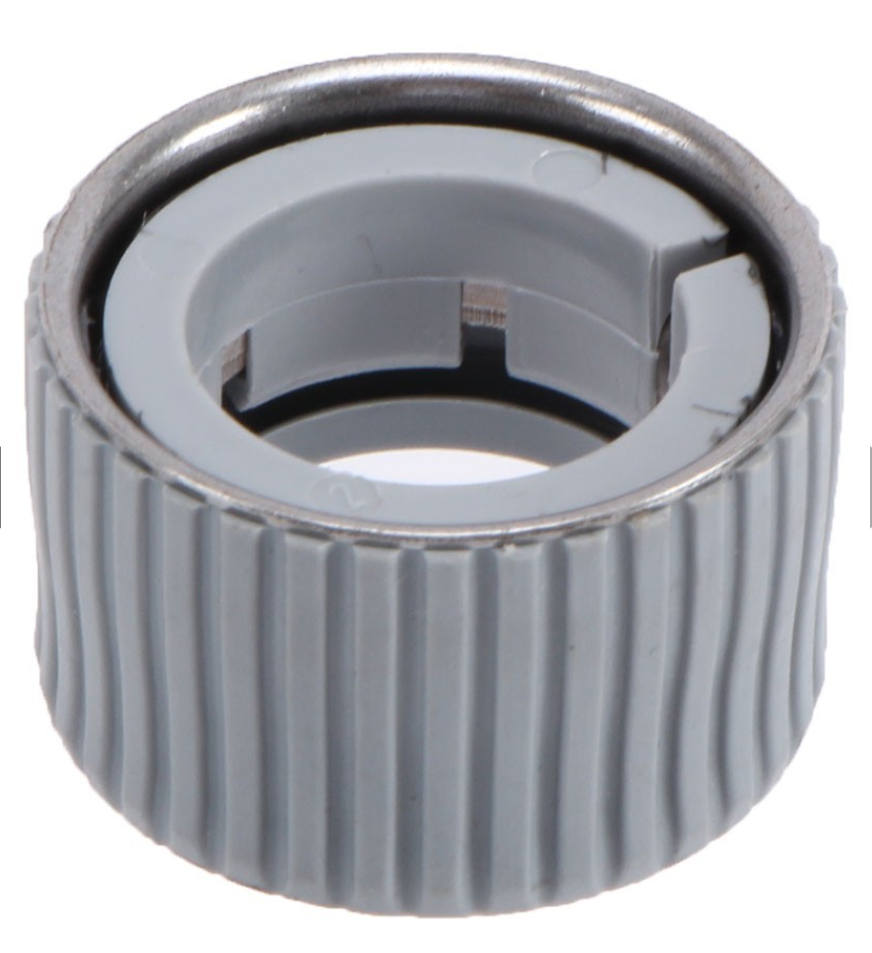

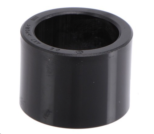

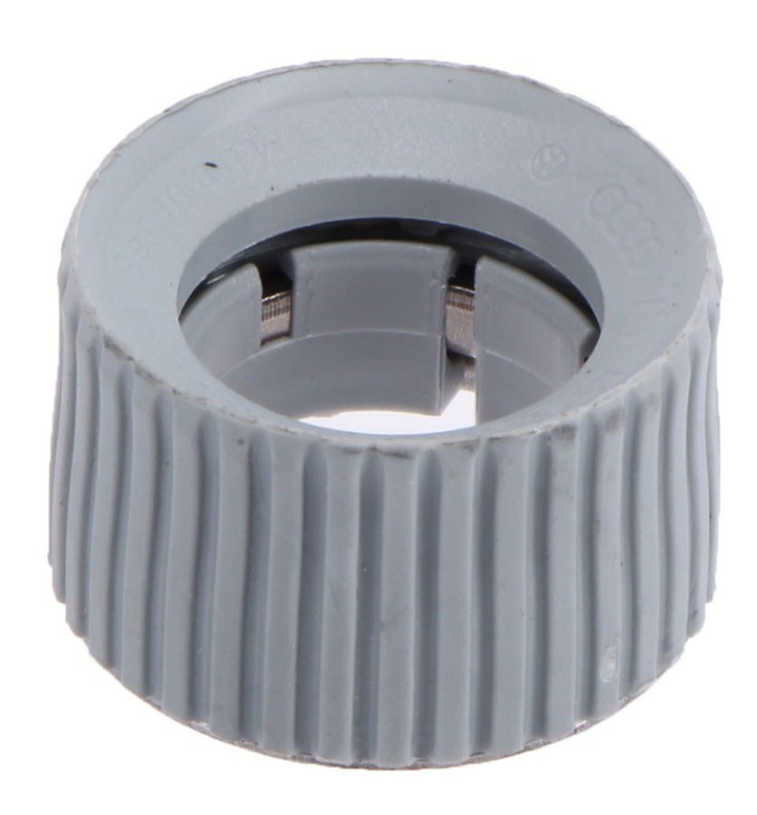

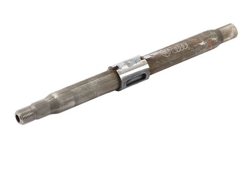

Saludos a la comunidad, mi furgo es una vw t4 2.4D del 96, hace unos años me dijeron en la ITV que debería sustituir los tacos de la caja de dirección, a eso estaba culpando que el volante tuviera holgura en todos sus sentidos (en cruz), cuando al coger un mínimo bache notaba unas desagradables vibraciones. Hace una semana me tiré al barro saqué la caja de dirección y sustituí sus cuatro tacos, comprobé el estriado que entra en la caja, no tenía holgura, que la barra que se une mediante el cardan tampoco. Pero la holgura en el volante continúa. Desmontando por arriba, (quitando el volante y los plásticos que cubren la barra hasta el suelo) deduzco que la holgura esta en la primera barra, la que une el volante con el primer cardan. Supongo que rodamientos o casquillo central de barra. Pongo fotos.
Mi pregunta es para alguien que lo haya desmontado. Solo veo un rodamiento ¿Tendrá otro en la parte inferior de la barra? El casquillo negro no se parece al que lleva el tubo en el centro ¿Es difícil de sustituir? Espero consejos para estar lo mas preparado posible a la hora de meterle mano, ya que necesito la furgo, y no quiero empezar la reparación y no poderla terminar en el día, saludos.
