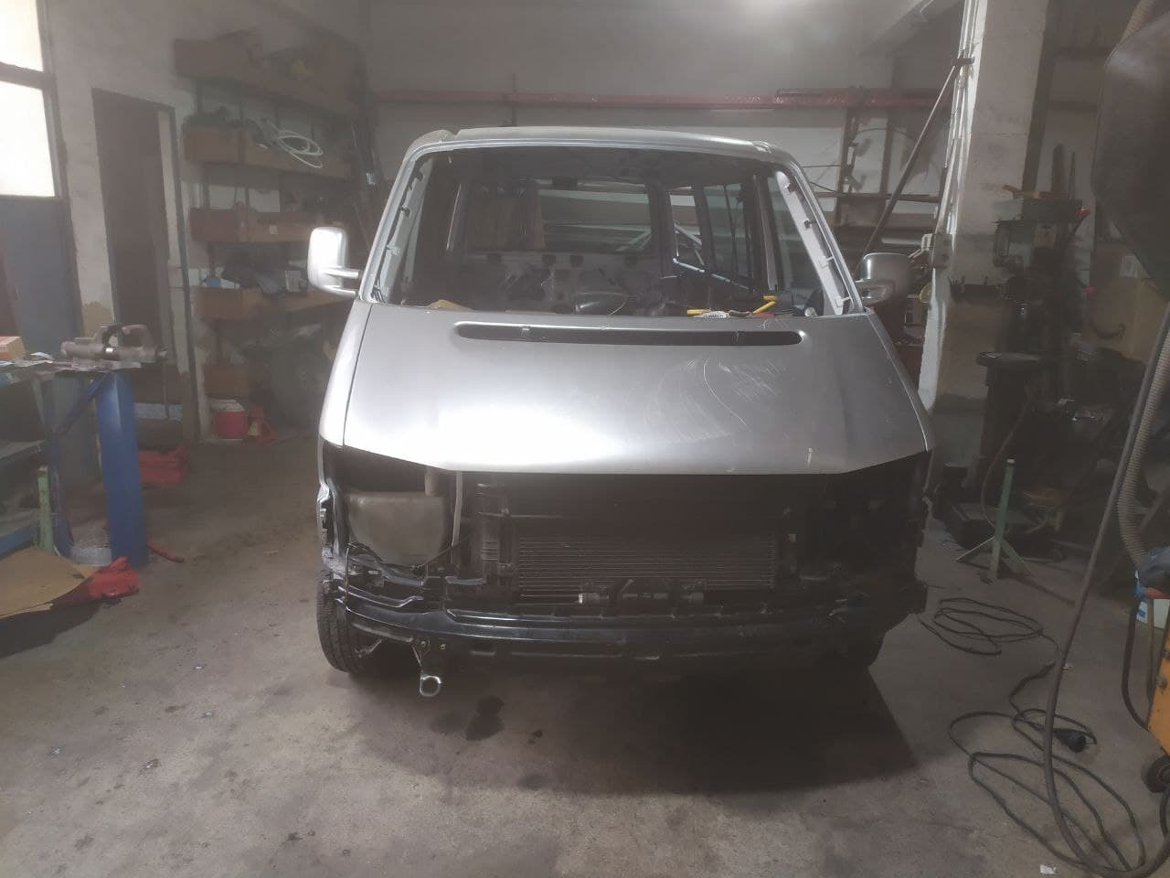

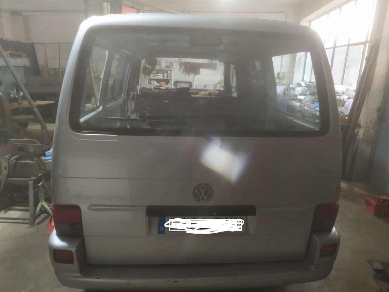

Pues como ya he dicho, esto va lento pero seguro, como una hormiguita, poco a poco a ratos que saco donde normalmente no los tengo y solo.

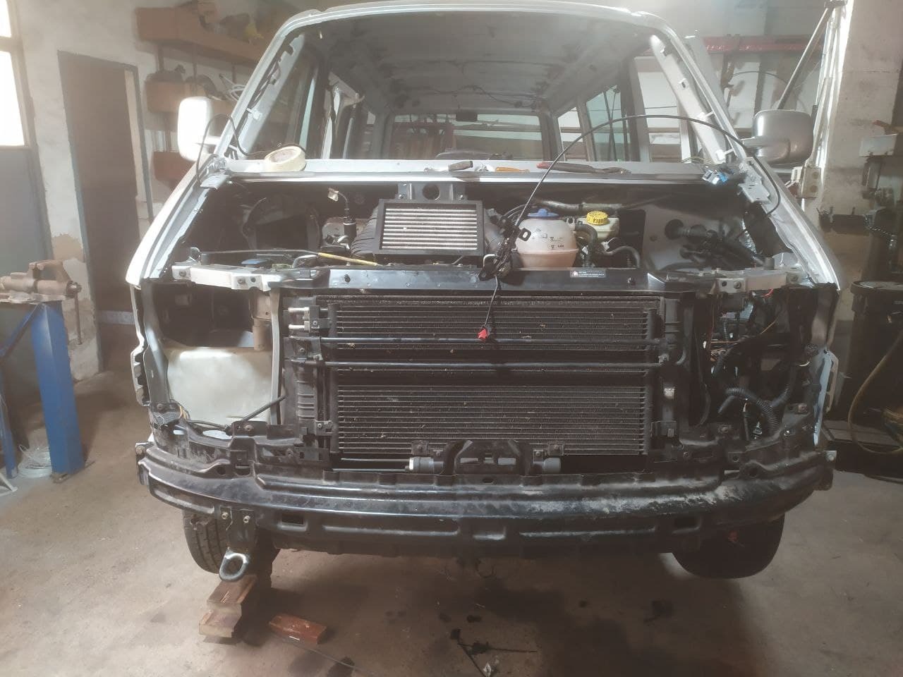

Pondré un pequeño "update".
Todo lo del vano motor está en su sitio, cableado, circuito de vacío, radiadores.... a falta de meter líquidos.
El depósito está colocado, y lo siguiente va a ser colocar suspensión trasera y linea de escape y con eso lo que es la mecánica estaría terminada al 99%. El 1% sería llevarla a alinear y rellenar el gas del aire.

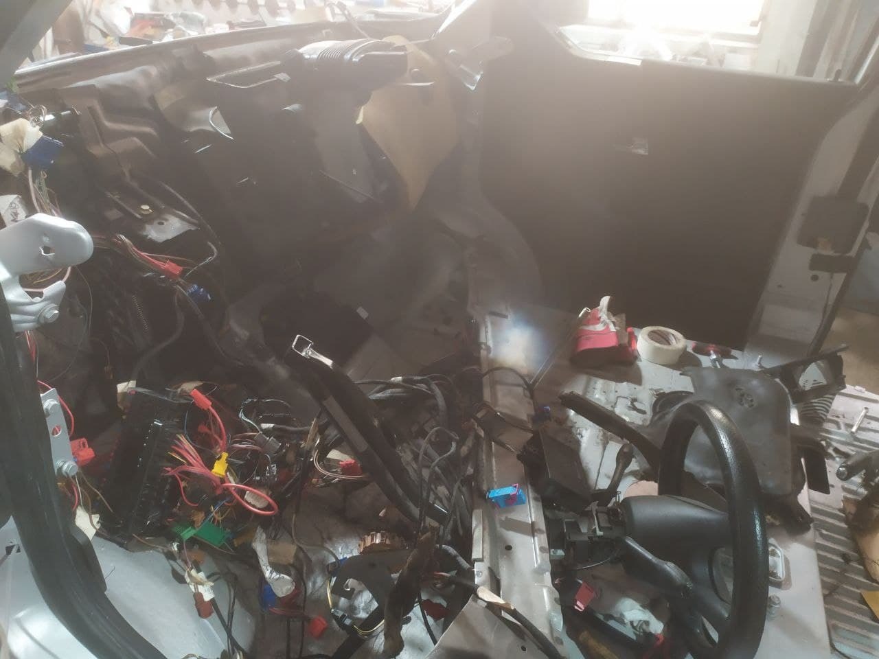

y hecho la parte mecánica me lío con la ensalada interior de cables
y eso es todo hasta el momento.

Voy a hacer una pequeña actualización porque hoy estoy contento... la ensalada de cables está en su sitio y no he podido contenerme, le he puesto anticongelante, he puesto gasoil.... le he puesto la batería y....
ha arrancado a la primera.... había cebado el circuito del gasoil con una pera
Ya está el tren trasero en su sitio, y voy pasando piezas del exterior:
Mañana estaré un rato, le echaré líquido de frenos y purgaré circuito e igual me doy una minivuelta con ella con precuación.

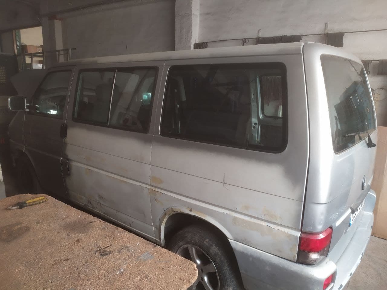

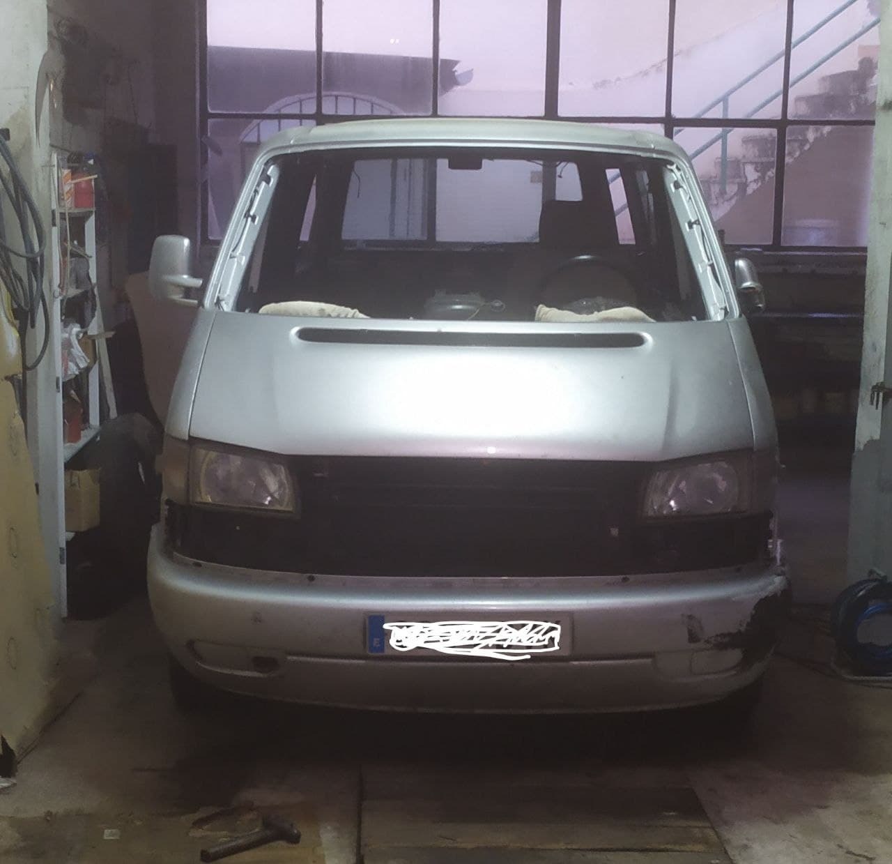

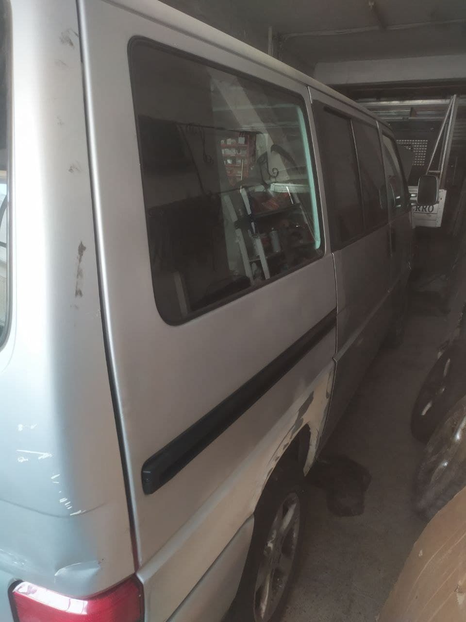

Pocos avances estos días, el trabajo que es lo que me da de comer manda, y este finde lo tengo ocupado haciendo papeles. Pero os mando unas fotos. Ya va pareciendo una furgo, me he dado una vuelta corta con ella. Tengo un par de cosas que no funcionan de tema eléctrico como la iluminación interior de los mandos y los indicadores en el cuadro cuando pongo intermitentes que tengo que conectar, lo tengo localizado pero me falta tiempo para ponerme esa hora seguida sin que me moleste nada ni nadie para hacerlo.
Os pongo unas fotos de como está la cosa:
