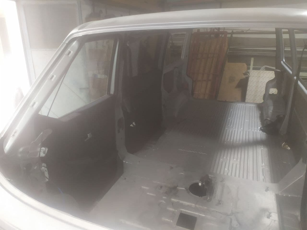

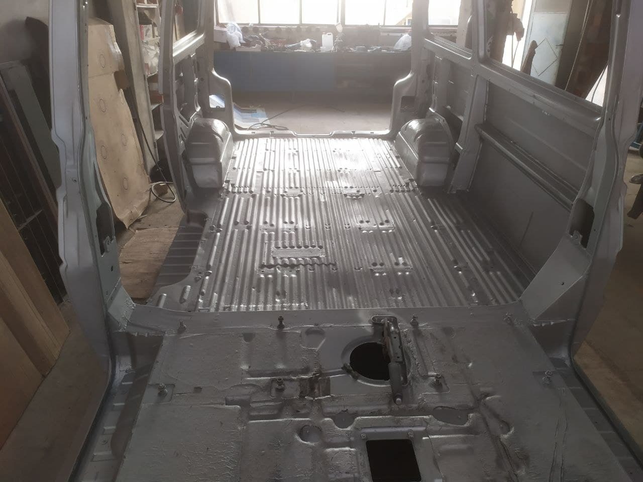

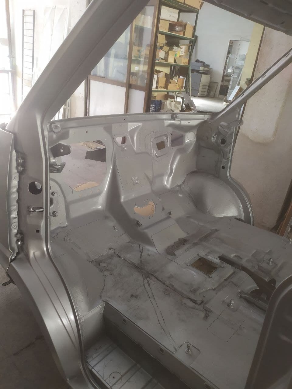

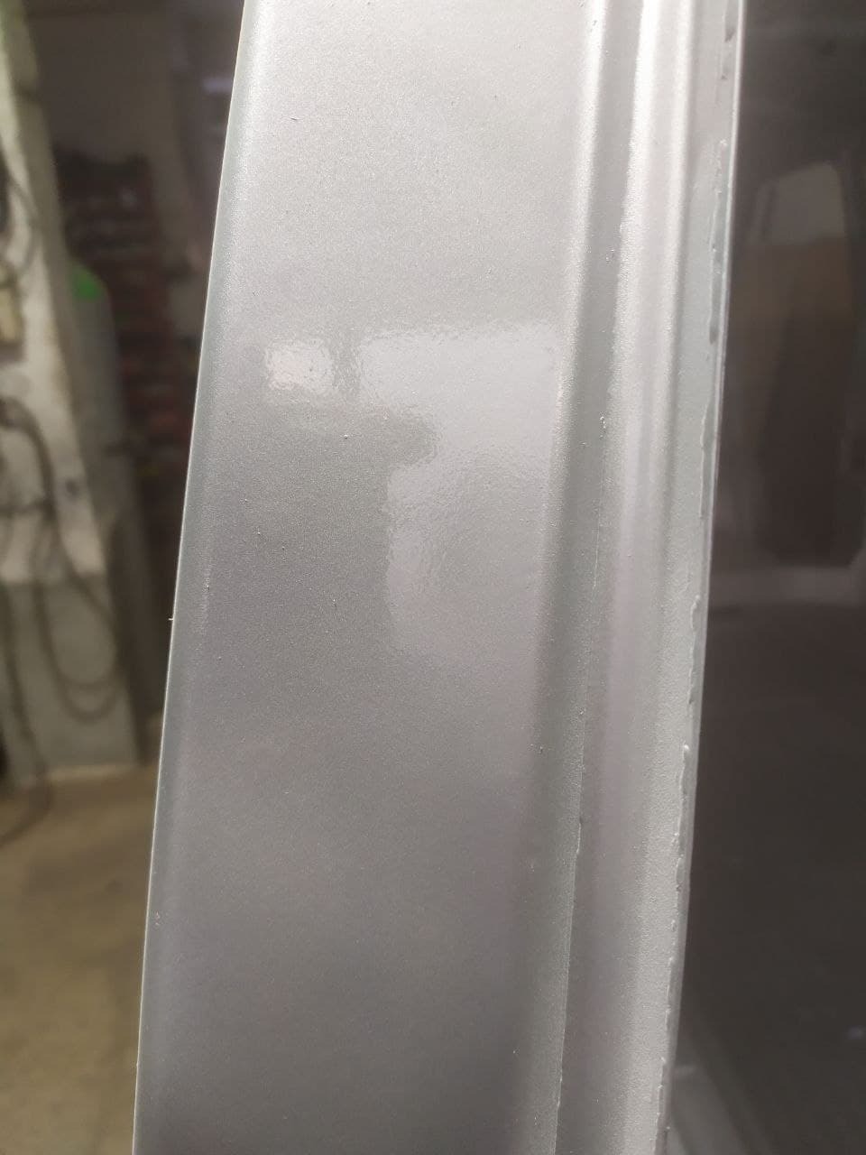

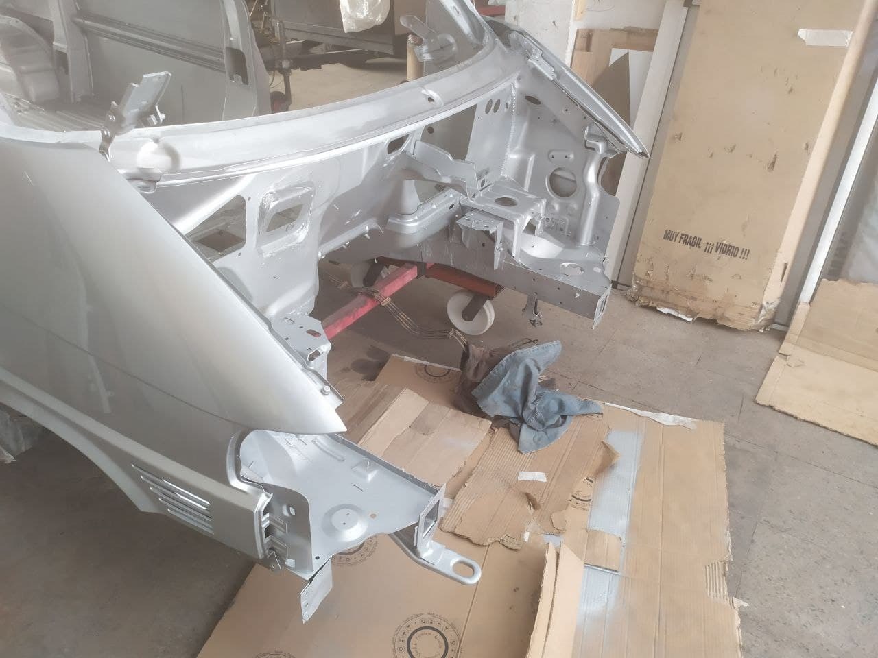

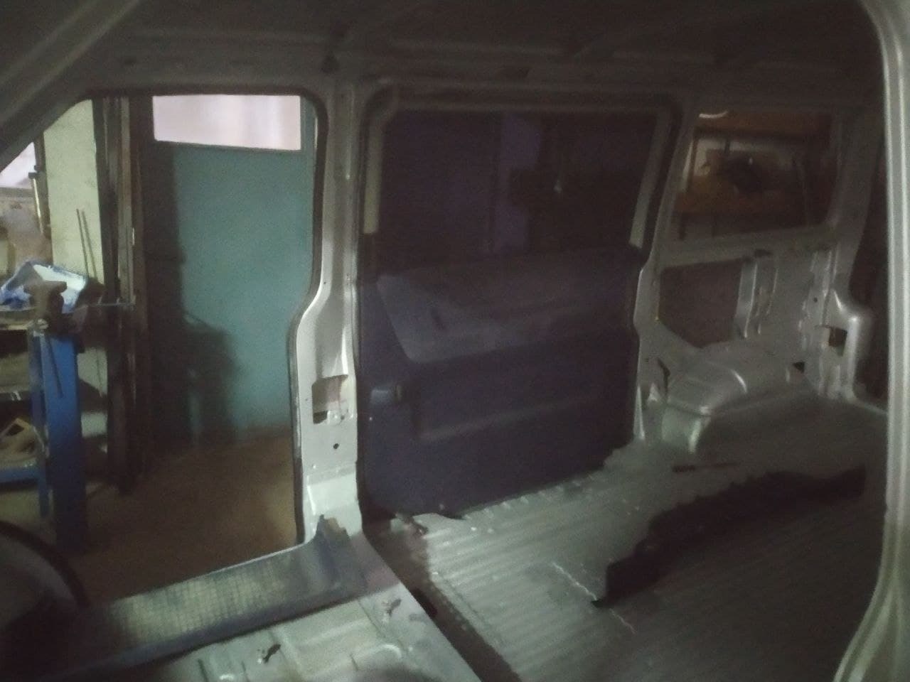

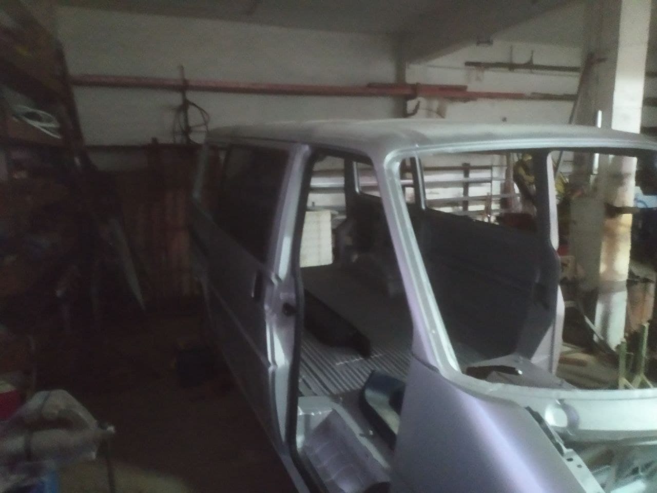

Lunes... como tenía que comprar la pintura y no iba a quitar papeles y luego volver a poner, me he puesto un rato largo a la hora de comer y he pintado el resto, digase, interior y parte del vano motor ya tienen el color plata.
Los sitios que van a estar expuestos, como interior de puertas, también le he dado una capa de laca transparente para proteger. Queda más o menos así, a falta de secado completo:
Ahora dejaré secar bien, además ya no puedo sacar muchos ratos más entre semana, y ya toca empezar a trasplantar cosas. Ahora viene lo divertido.

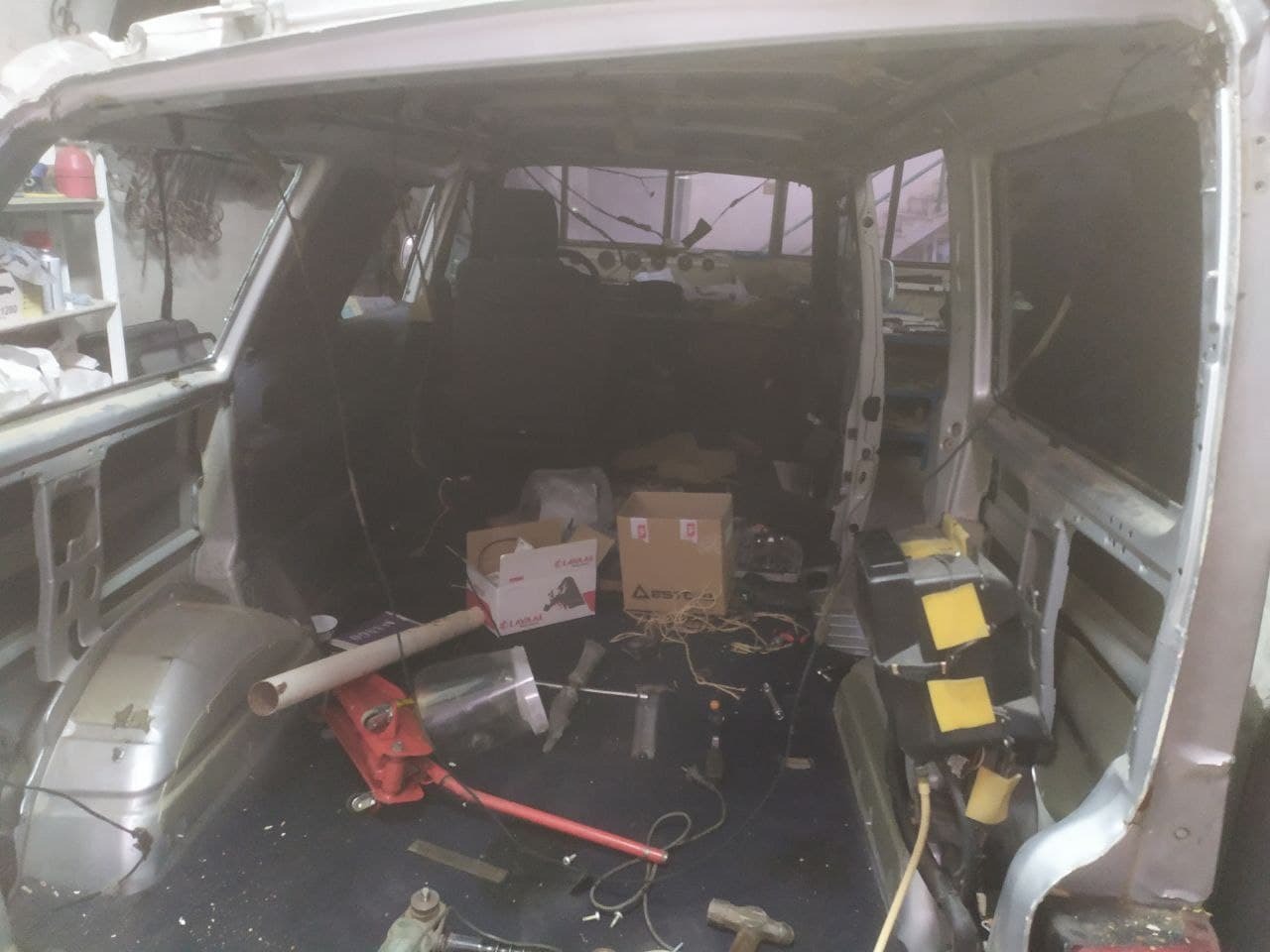

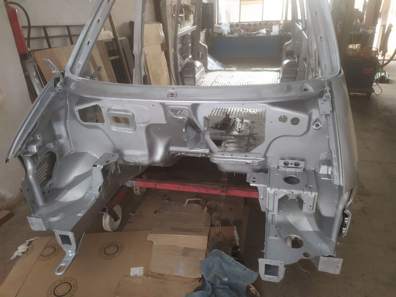

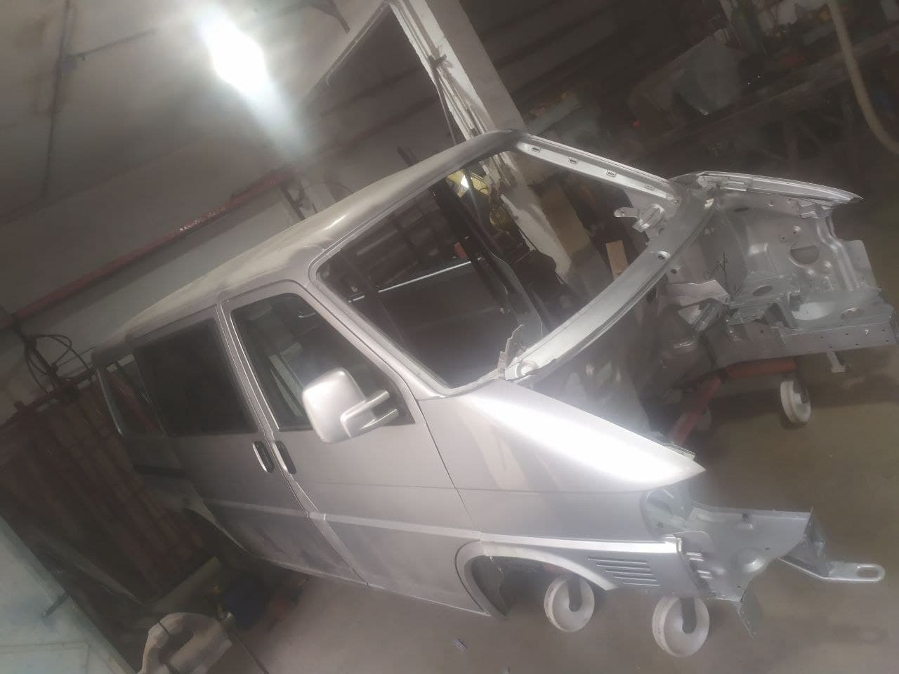

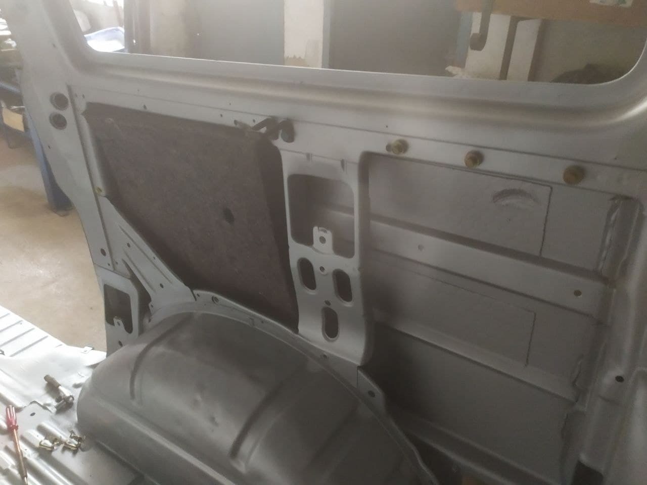

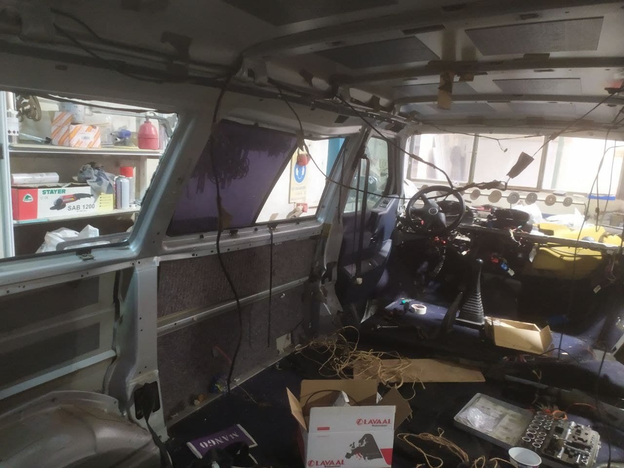

Poco avance veo, o más bien pelar la siniestrada con orden lleva su tiempo. Estoy traspasando solo algunas cosas que luego no me van a molestar. Porque tendré que pasar primero todo el cableado interior y tengo que andar etiquetando para luego no morir en el intento. Quiero tirar lo menos posible de esquemas (aunque los tengo) y voy a desconectar lo mínimo posible de la caja de conexiones/fusibles, porque quiero pasarlo todo en bloque. Desconectaré lo que va al vano motor y lo imprescindible, lo demás irá junto con toda la estructura que soporta el tablero de mandos en bloque para dentro.
Las fotos no son buenas, lo siento, y están desordenadas, pero ahí las dejo.

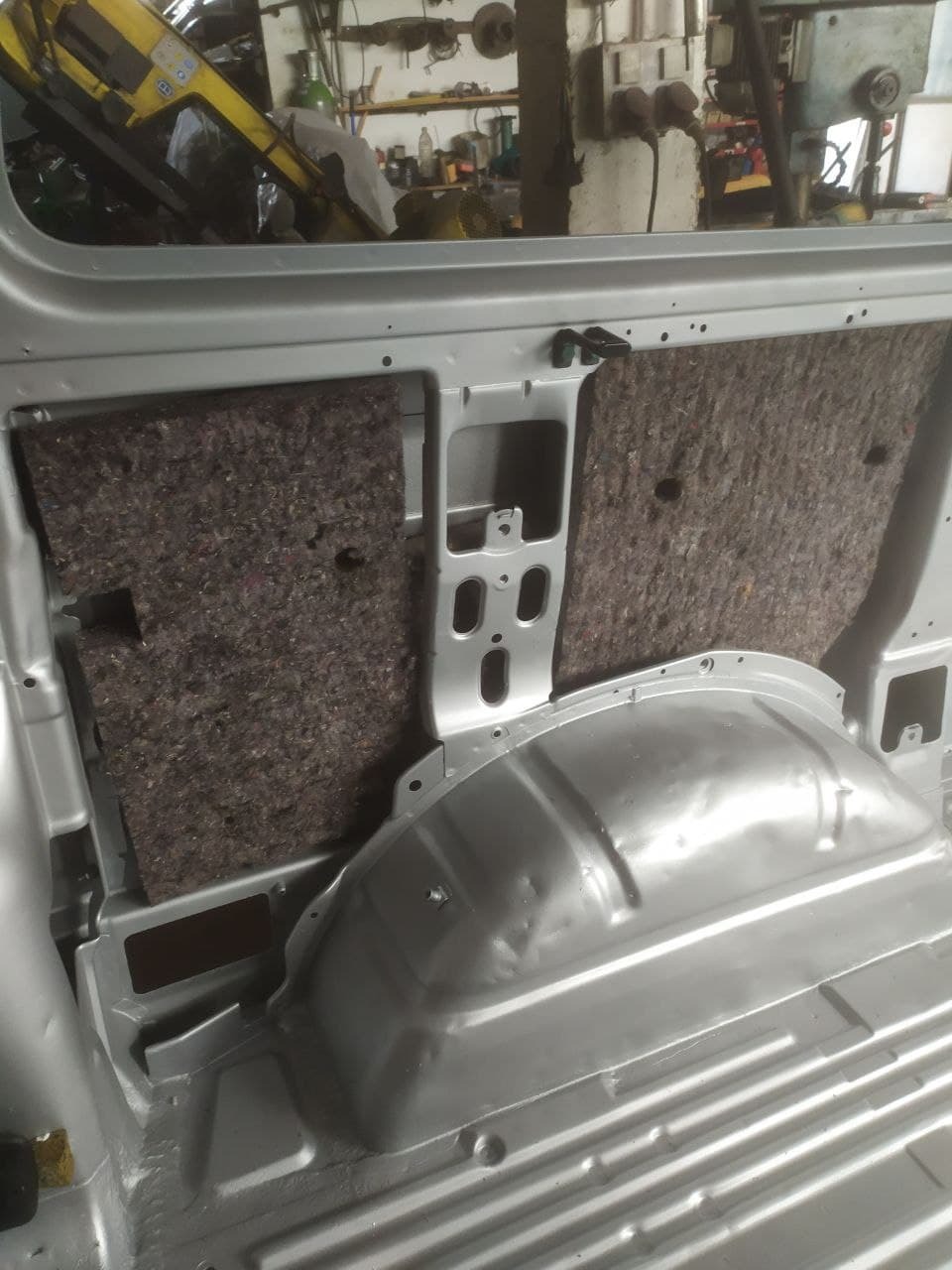

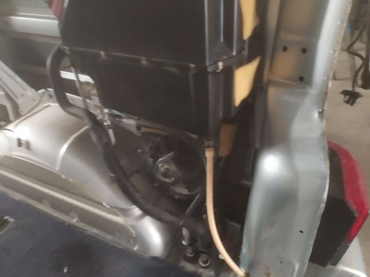

Cita de: SoyGenin en Febrero 26, 2022, 15:45:11 pm
Un consejo; no dejes la lana de roca así ya que tienes todas las papeletas de que se empapará con la humedad de condensación que inevitablemente se producirá.
La lana empapada ralentiza la evaporación de la humedad absorvida, deforma la lana y se acaba amoldando a la forma de cuña que tiene el hueco donde la pones, lo cual agrava el problema.
Para usarla en automoción hay que envolverla con plástico de polietileno de modo que quede sellada en su totalidad para que impida la absorción y siga funcionando como aislante térmico.
Si no tienes unas pinzas (de esas con placas térmicas que funden el plástico) puedes usar una cinta adhesiva de buena calidad...
SoyGenin
Febrero 27, 2022, 01:06:52 am #38 Ultima modificación: Febrero 27, 2022, 11:14:36 am por SoyGenin
Gracias por el consejo, pero en la foto no se aprecia. Esa lana de roca es la que lleva original de vw como aislante y va recubierto con algún producto y es semirígida, y tienen pegamento detrás, no se caen.
Esta sobrepuesto, las voy a despegar y, visto lo que hay, voy a poner debajo un poco de kaiflex del fino.
nico_t4
+gvr
Cita de: SoyGenin en Febrero 27, 2022, 01:06:52 amGracias por el consejo, pero en la foto no se aprecia. Esa lana de roca es la que lleva otiginal de vw como aislante y va recubierto con algún producto y es semirígida.
Esta sobrepuesto, visto lo que hay voy a poner debajo un poco de kaiflex del fino.
Pues lo desconocía!!
Esto en las T3 era mortal. También es cierto que la protección pasiva de la chapa mejoró muchísimo desde las T4 post96...

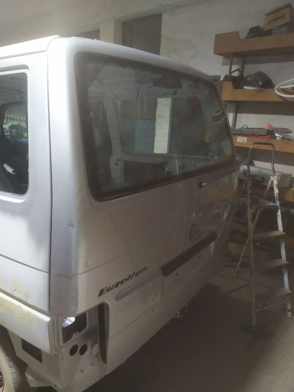

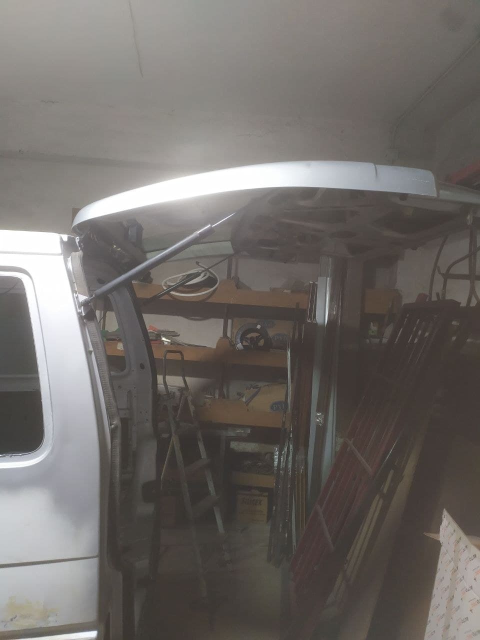

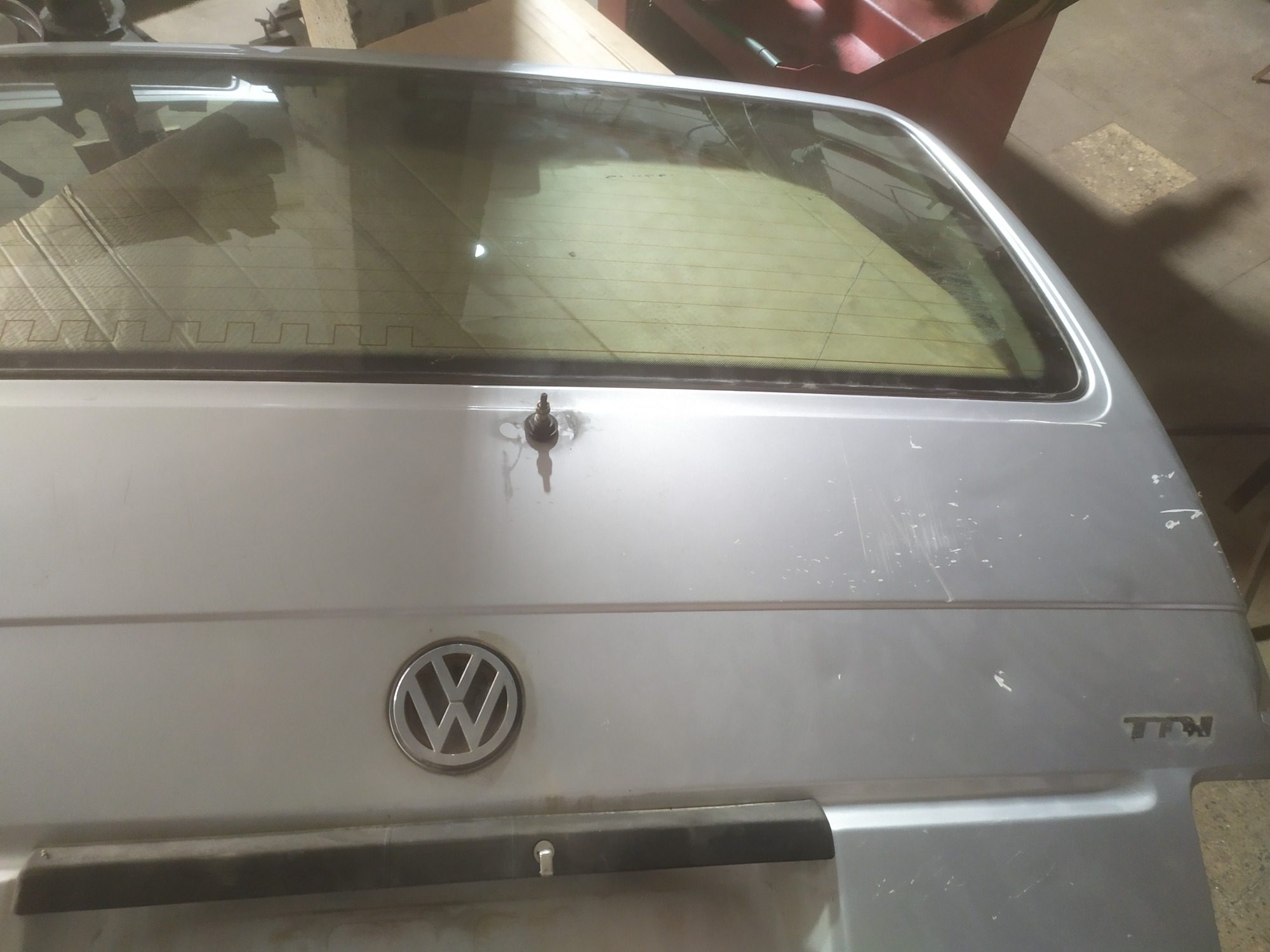

Esta mañana he sacado un ratillo y le he puesto el motor del limpia al portón que he comprado, así voy eliminanado trastos, el portón roto ya está pelado e irá al chatarrero.
Edito para poner que he sacado otro rato esta tarde y he pedido un poco de ayuda para colgar el portón en su sitio para que no estorbe ;)
Poco a poco, pasito a pasito irá tomando forma... 8)
