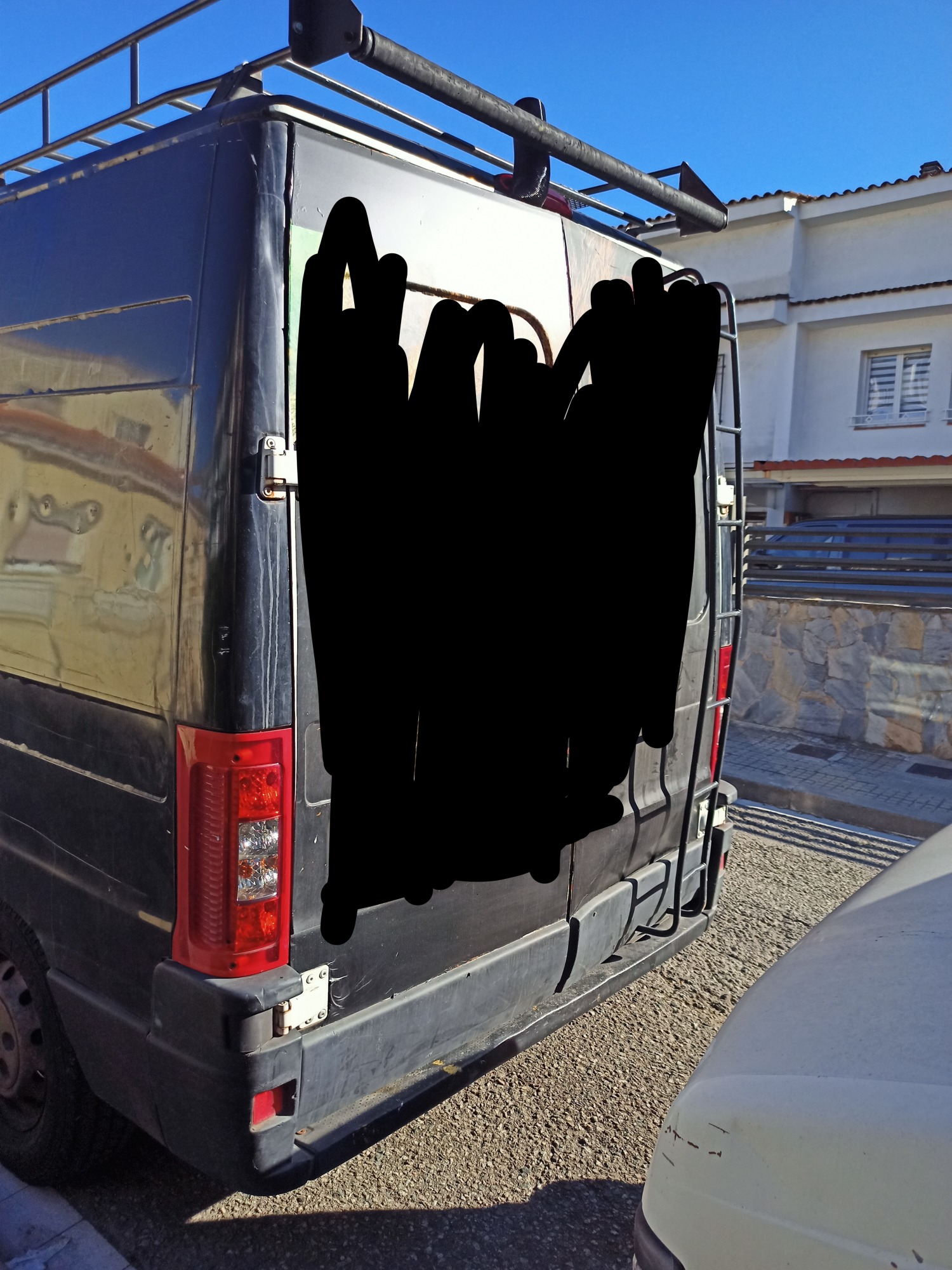

La idea es montarla como carga en la baca, es una todo en uno pero la meteré en una caja para protegerla más y tiraré el tubo por una abertura hacia adentro de la furgo para no tener que homologar, a ver cómo sale el invento!

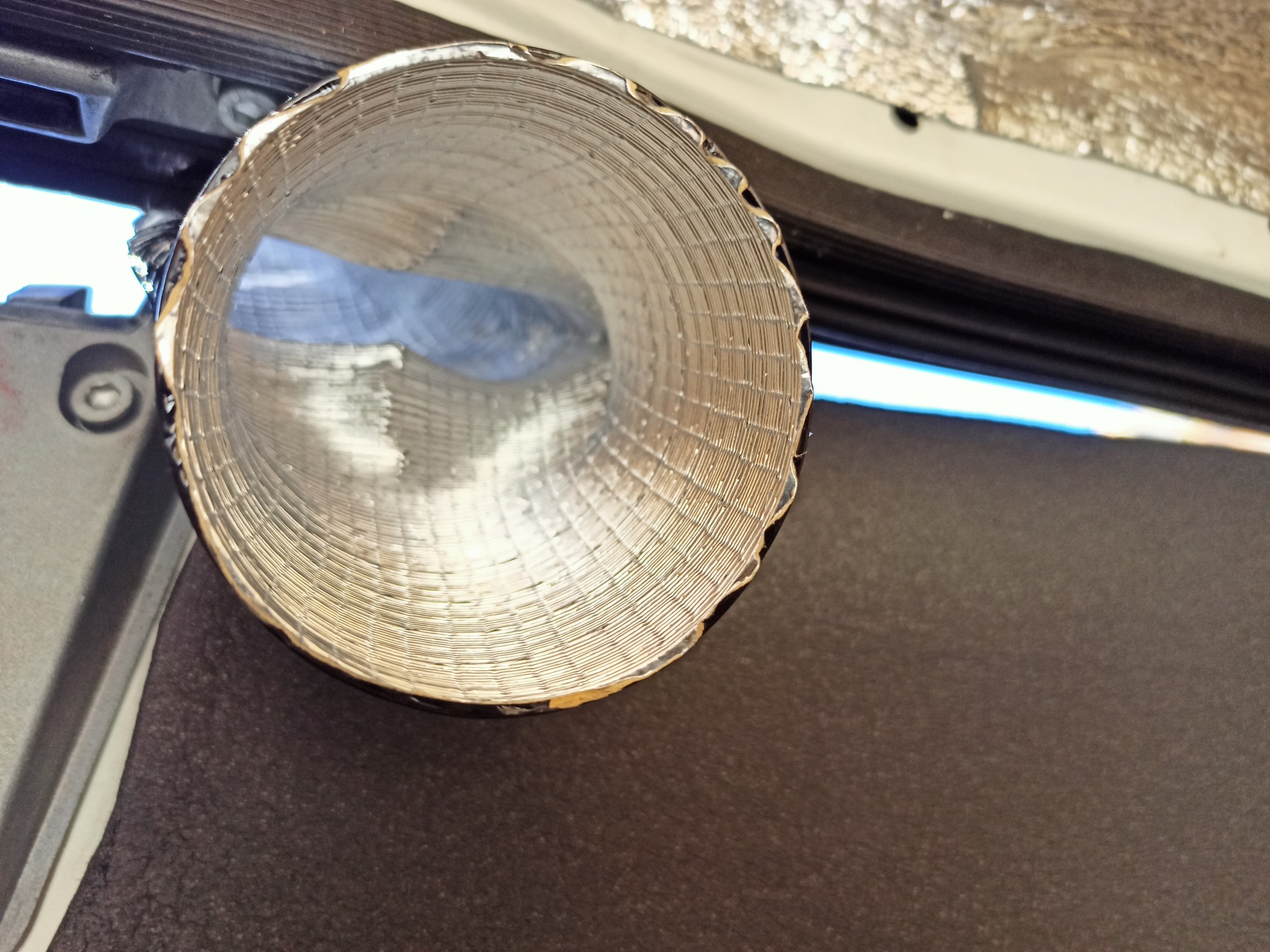

1. Hacerme un airvent casero que acople el tubo de salida y éste pase por la ventanilla del separador de carga al furgón(quizá la más factible)
2. Las puertas de atrás se pueden dejar en modo 'airlock'. No sé si esto es algo exclusivo del trote de mi furgo (jumper 05), pero la verdad es que es un regalazo, ya que no tiene ventanas ni nada...no sé las posibles implicaciones de esto, a parte de la lluvia y una pequeña pérdida de privacidad, claro.
por fuera ni se nota si no te fijas!
Hay una tercera opción que es la que menos me gusta porque implica hacer agujeros en chapa y no quiero homologar, pero sería coger la boca de dos salidas de 42 para minimizar la visibilidad de estos agujeros... cómo lo véis?
FMateus
Ya que no vas a homologar, entiendo que el apaño primero no es la mejor opción..
Mejor a la calle.. Con ese cacharro ojo que el flujo de aire al reducirse no te de problemas..

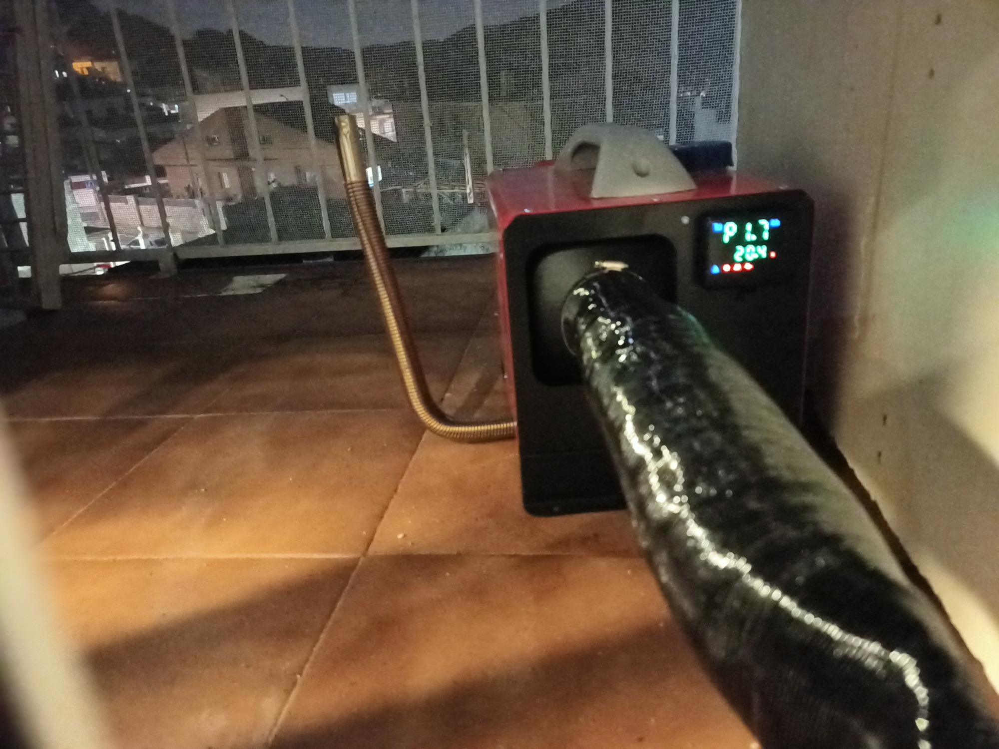

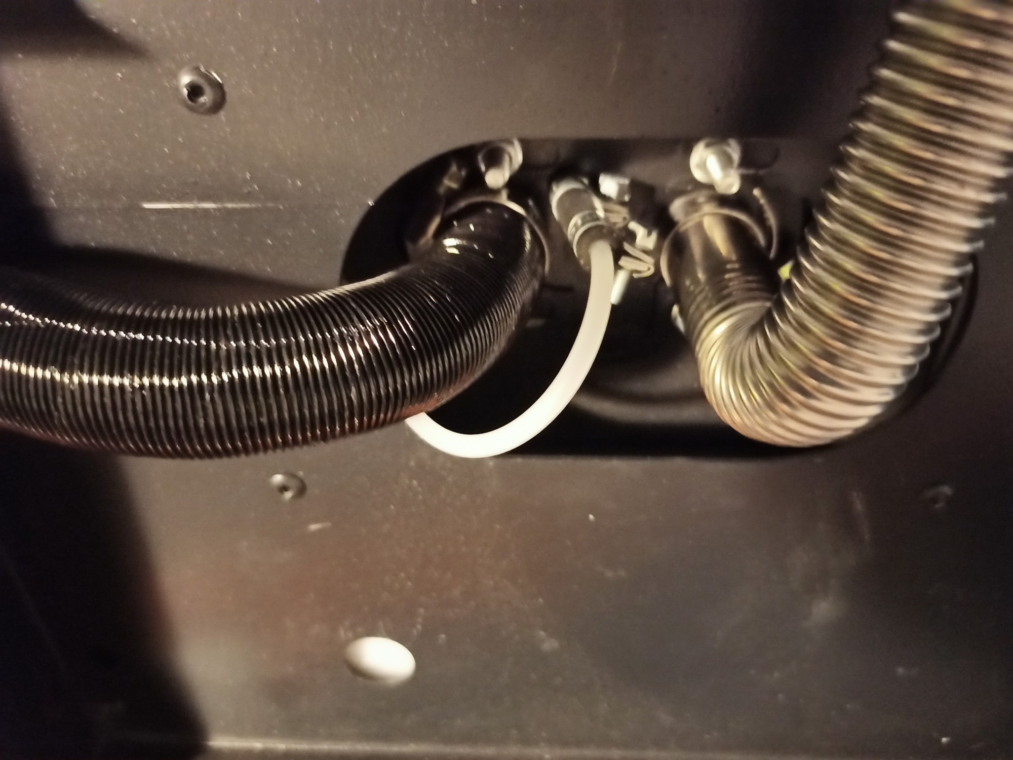

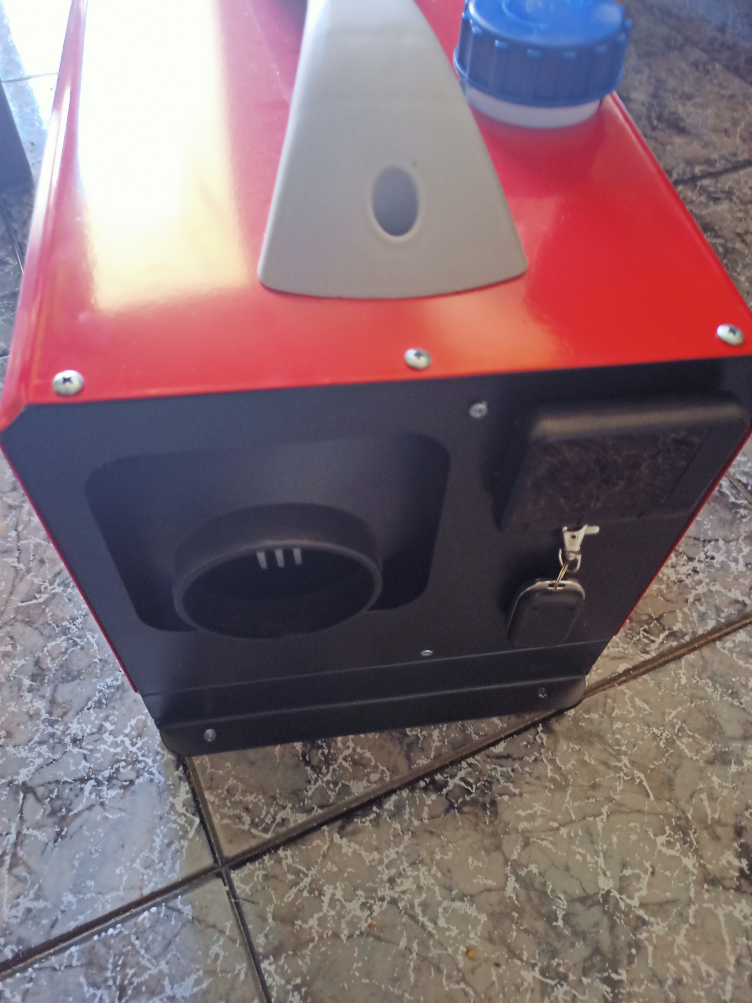

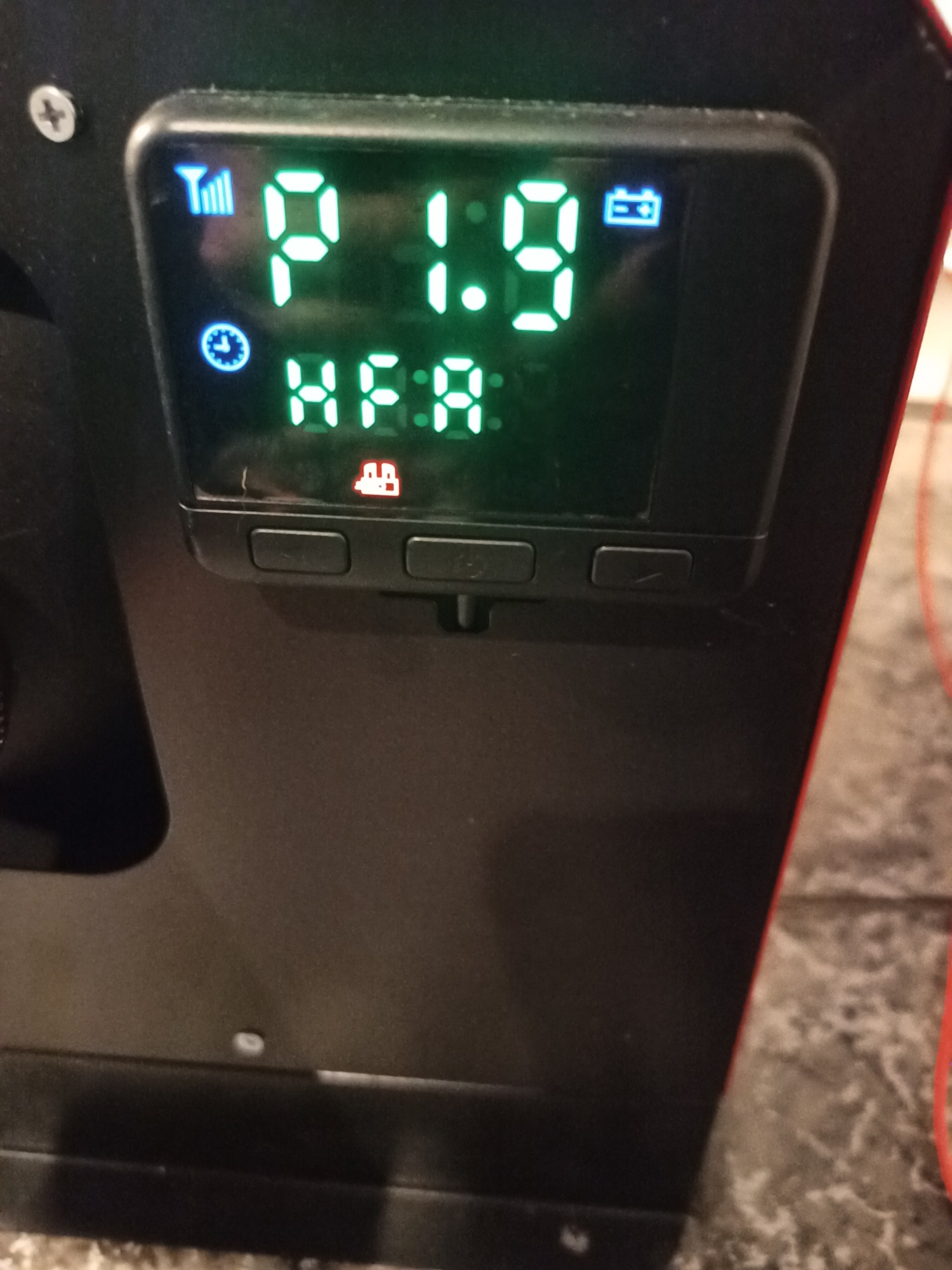

Pues ya la tengo funcionando, y la verdad es que no creo que haya ningún problema por lo del tubo. Le ha costado encender, tiene dos warnings encendidos, el de sobrecalentamiento y el de la bomba, pero no parpadean ni sale error así que asumo que es sólo para mostrar que está activado. Ha sido bastante directo.
chinadas: el escape estaba deformado por un lado y también había algún toquecillo en el chasis del cacharro, por lo demás, bien.
Montado todo

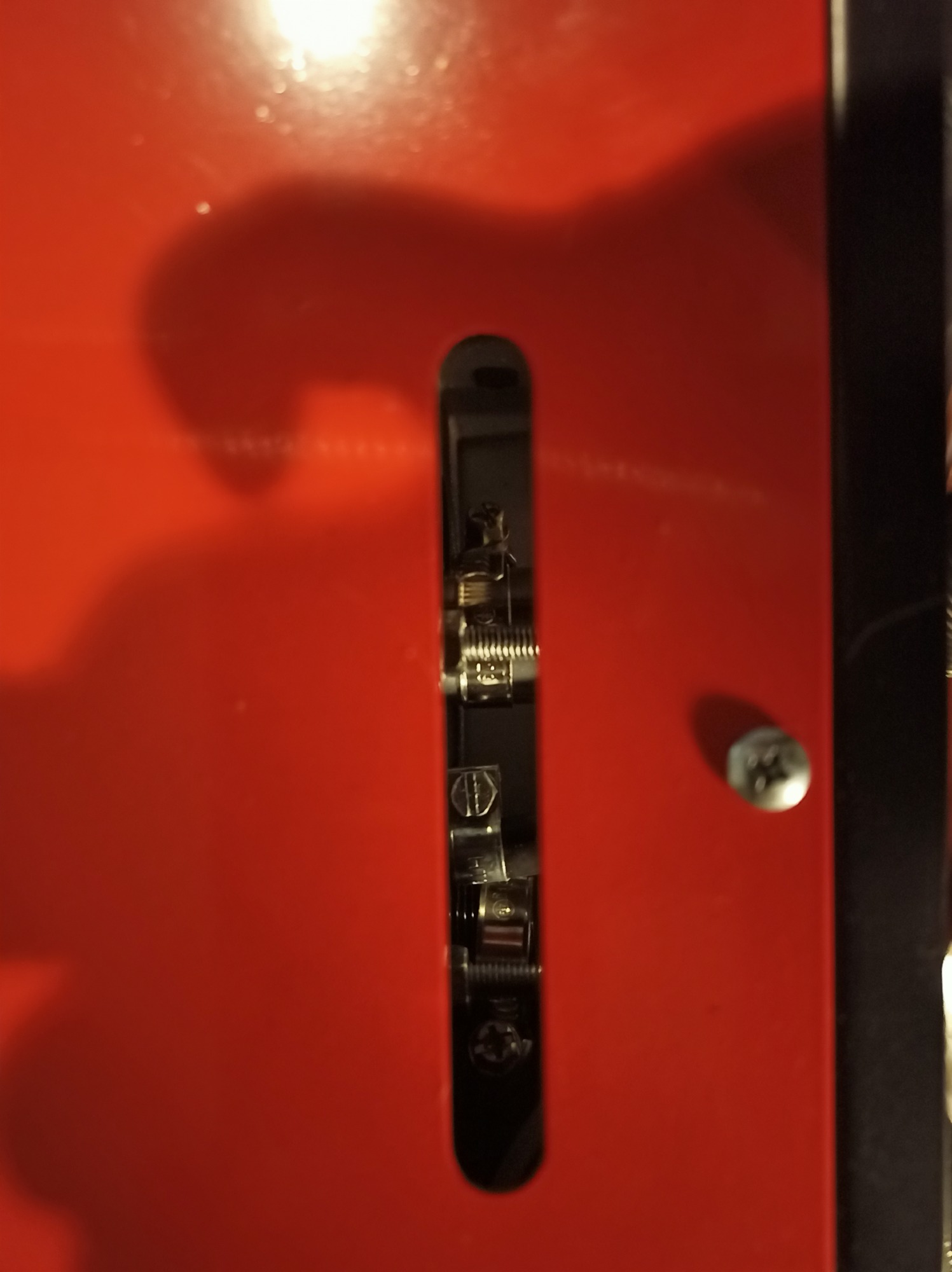

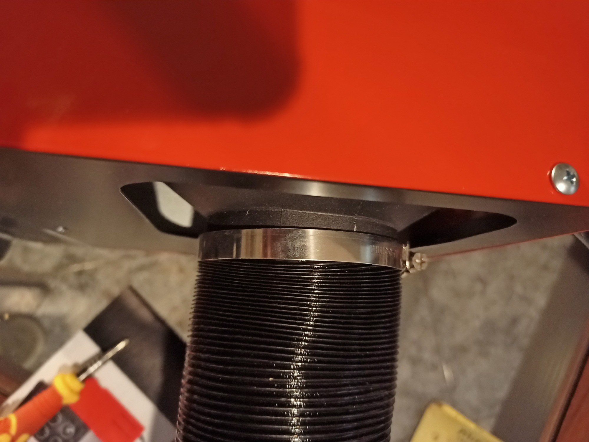

tiene una ranura para apretar las abrazaderas de admisión y escape

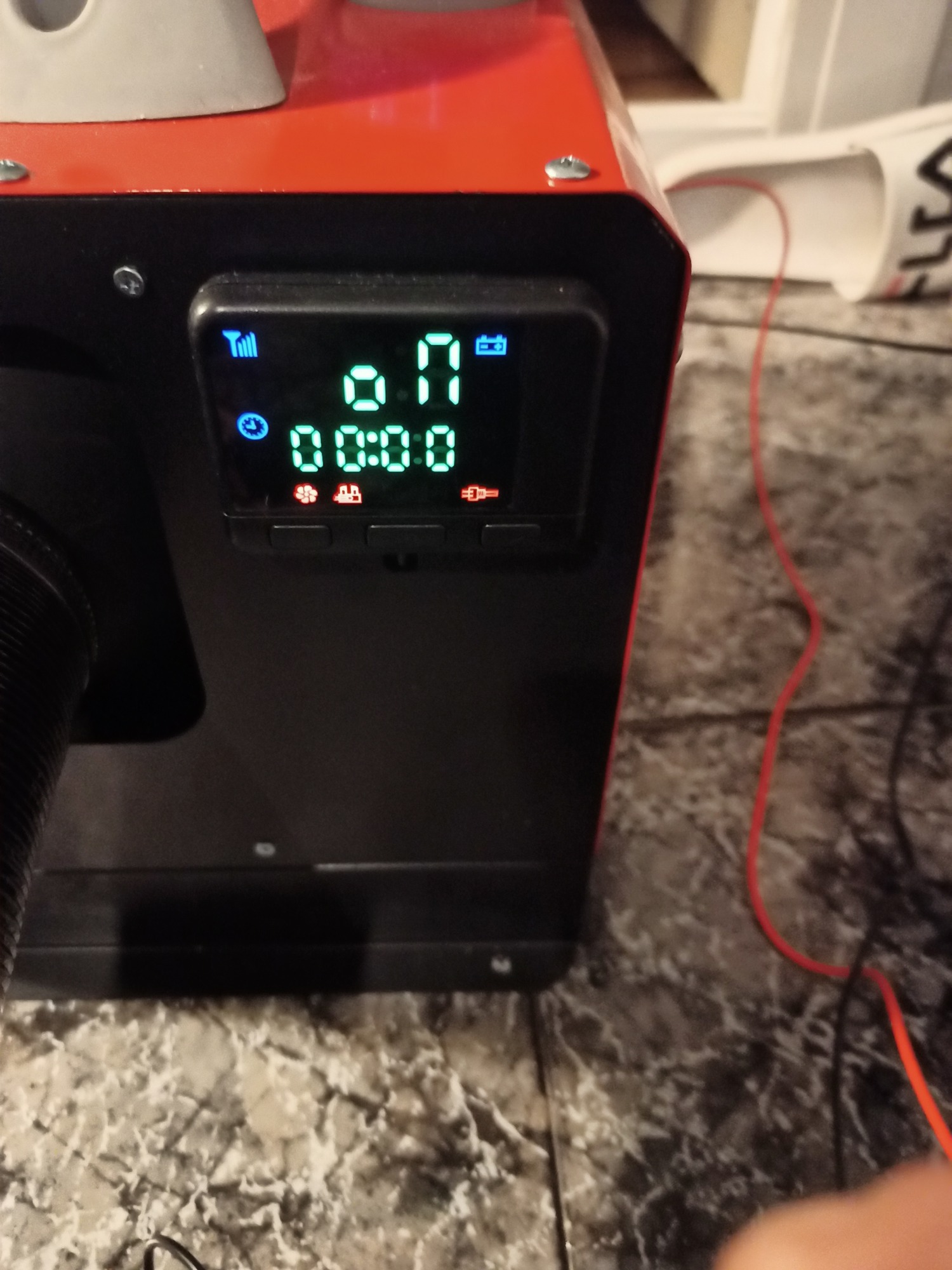

Para emparejar el mando hay que dejar presionado el botón de la derecha hasta que la pantalla marque hfa y después darle al botón de on en el mando.
La calefa tarda en arrancar y salta el piloto de la bujía. Al cabo de unos 5 minutos comienza a calentar.

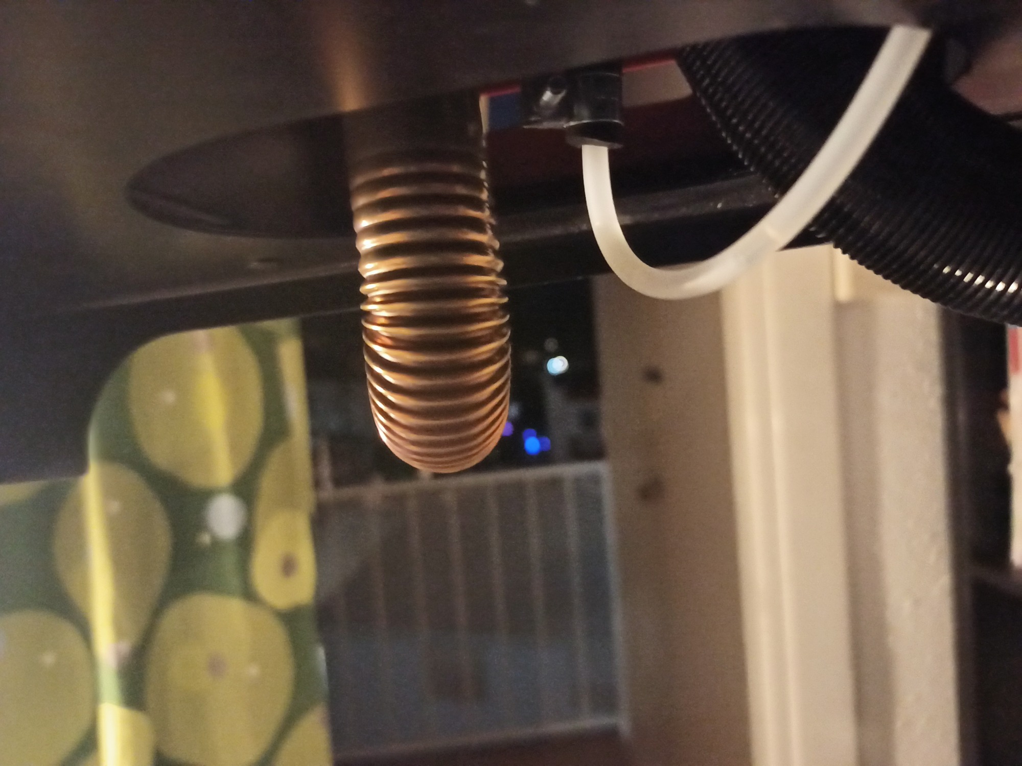

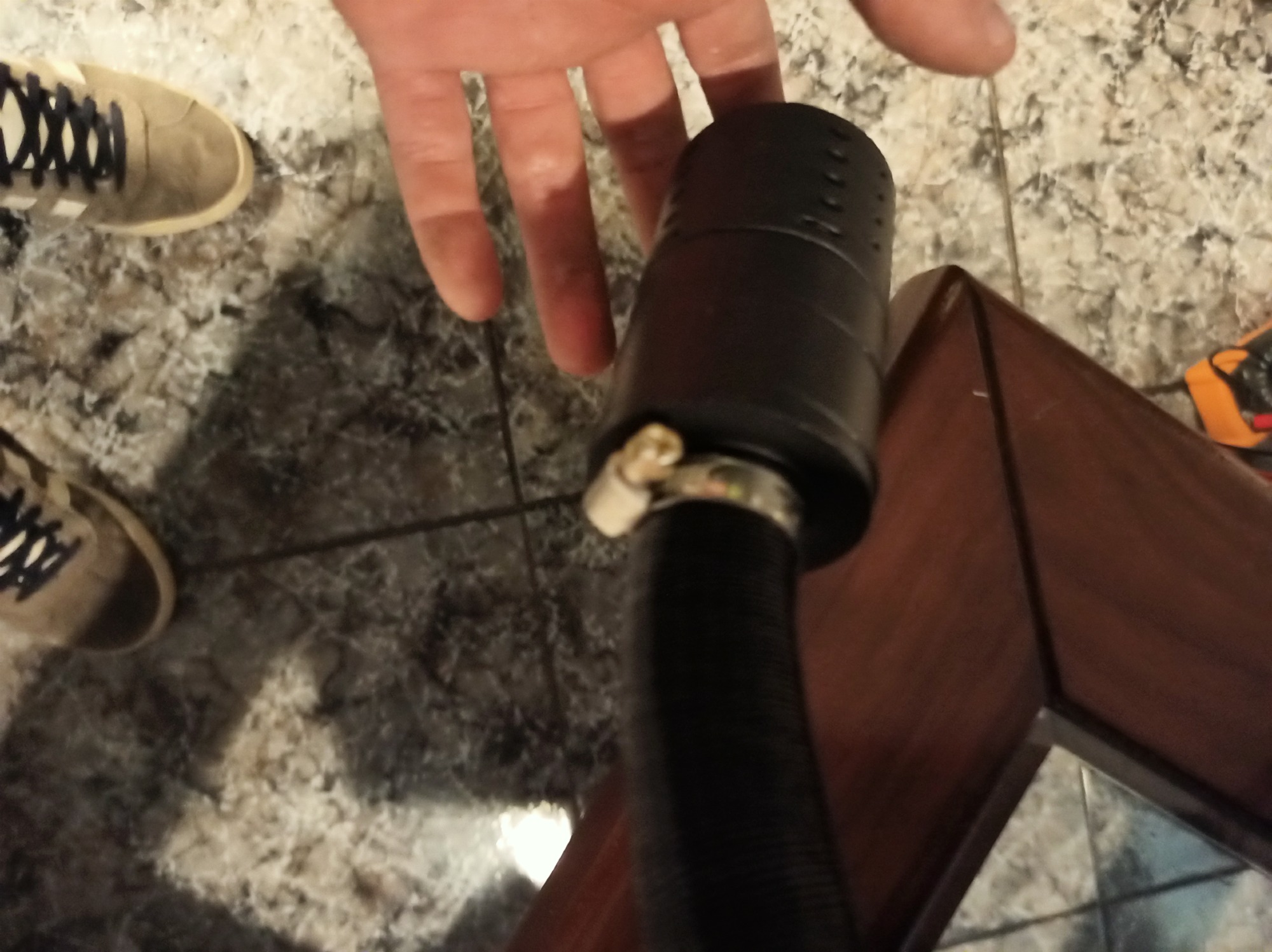

Una de las cosas que no me convence es que la entrada de aire va a coger algo de escape sí o sí, al estar tan cerca, y no se puede entubar a no ser que se sirre la rejilla de seguridad. También el bicho es ruidoso, pero al mínimo ya calienta bastante(aunque 8kw? Es potente, pero hay estufas de sobremesa que calientan más con 2kw. Será la fuente de alimentación de PC?).
Lo ideal es meterlo en una caja con aislante acústico. Le he metido un litro de diesel y lo voy a dejar funcionando hasta que me vaya a dormir, a ver qué tal.
Todo va a ir en un cofre de acero a la baca, creo. Ya he pedido un sensor de monóxido.

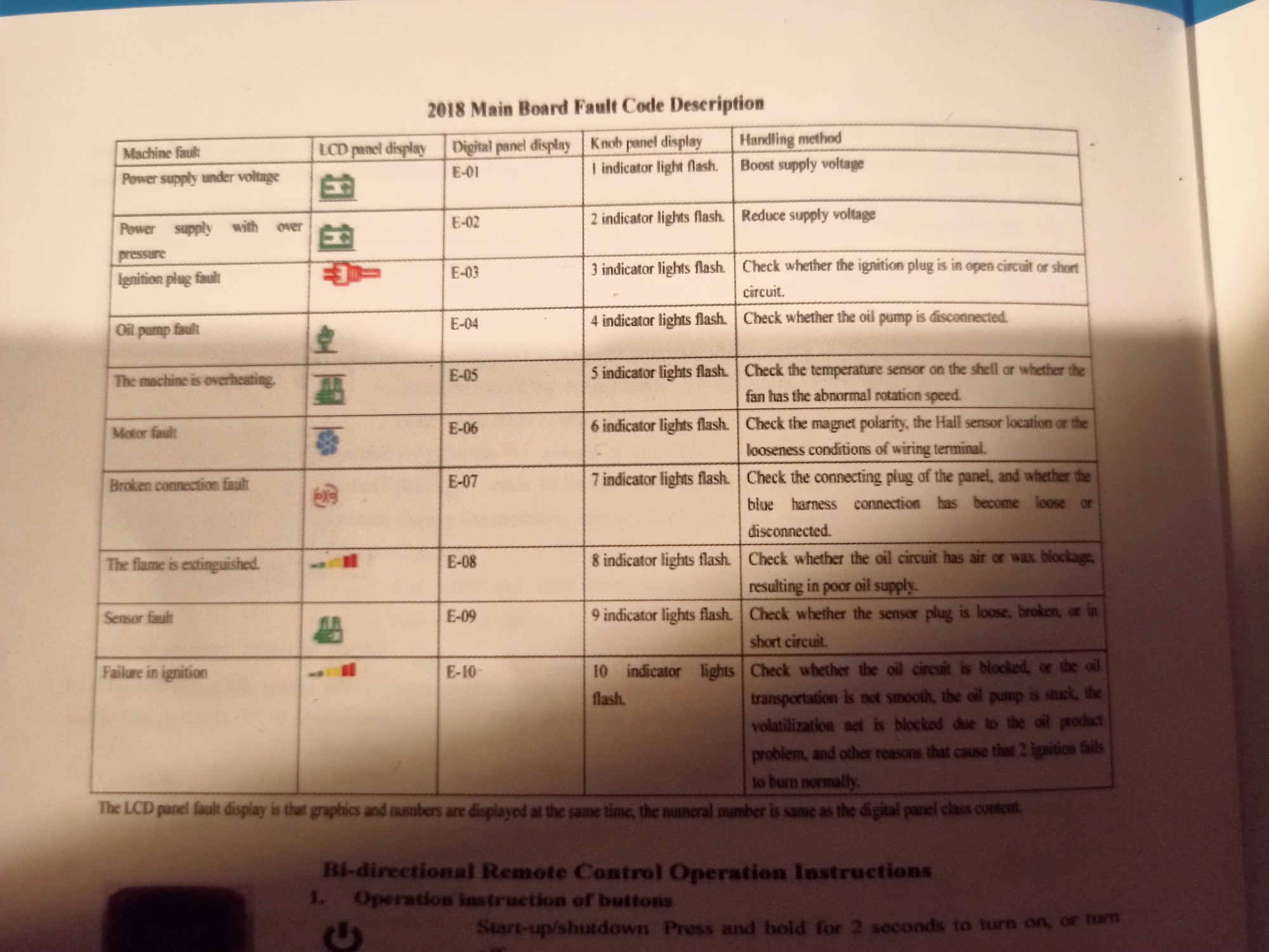

Actualización: tras hora y media de funcionamiento,error e-08 y se para.
Hay una burbuja de aire más grande de lo normal en el manguito. Le he echado sólo 0.7 litros, quizá es por eso que está entrando demasiado aire?
Actualización: le había metido exactamente 0.8 litros de diesel. Al estar hora y media al máximo ha consumido un poco menos de la mitad.
Se quedan 0.4 litros inservibles en el fondo del depósito debido a la posición de la salida del depósito, me imagino.
Le he metido 1 litro más y vuelve a funcionar perfectamente, seguimos con el test.

los tubos extra son cortos. Me da la impresión de que se cuela humo del escape por la entrada de aire.
La entrada de aire no admite tubo (tiene una rejilla en el chasis)
Ruidosa pero se puede solucionar aislando un poco la bomba.
