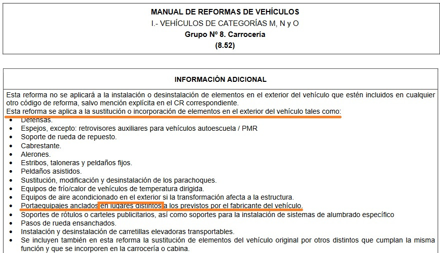

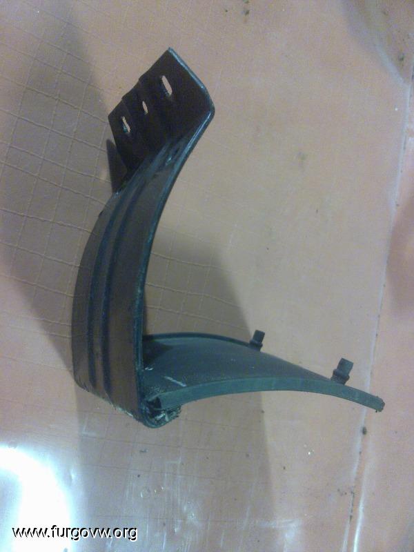

Hola. Las barras de techo, bacas y demás han de instalarse donde el fabricante tenga determinado o, a falta de sitios fisicos concretos y específicos..., como el fabricante determine; o sea como las clásicas barras de las T4 que ban con estas pieza con una pestaña que se agarra en forma al pliegue de la chapa lateral del techo con las chapas que forman los laterales de la furgo:
(la goma va unida a la chap metálica)
Si esto no se cumple, se trata de una reforma que hay que legalizar.
Del MANUAL DE REFORMAS DE VEHÍCULOS:
Si las barras son de la marca CRUZ contacta con ellos y te dan las referencias de las piezas que necesitas para que las pidas a rtravés de un recambista. Supongo que otras marcas actuaran igual pero desconozco cuales si y cuales no...
