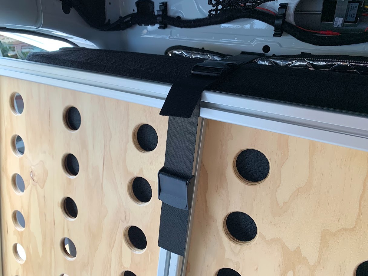

Hola. Que diámetro has cogido para los agujeros de la cama? Gracias
Enviado desde mi Redmi Note 8T mediante Tapatalk
Blizz
Pues usé la corona más grande del juego que tengo de coronas bimetal, 2" (51mm).
Saludos,

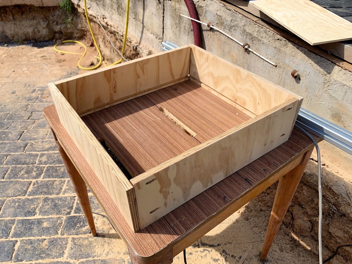

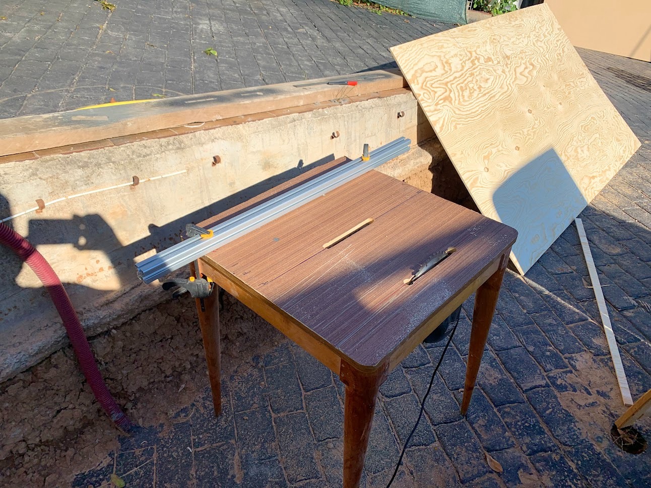

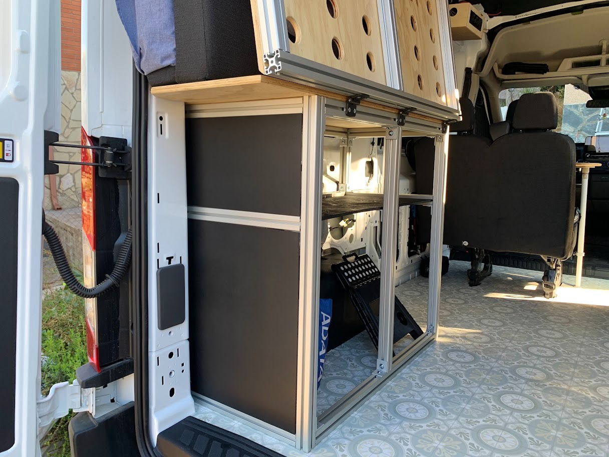

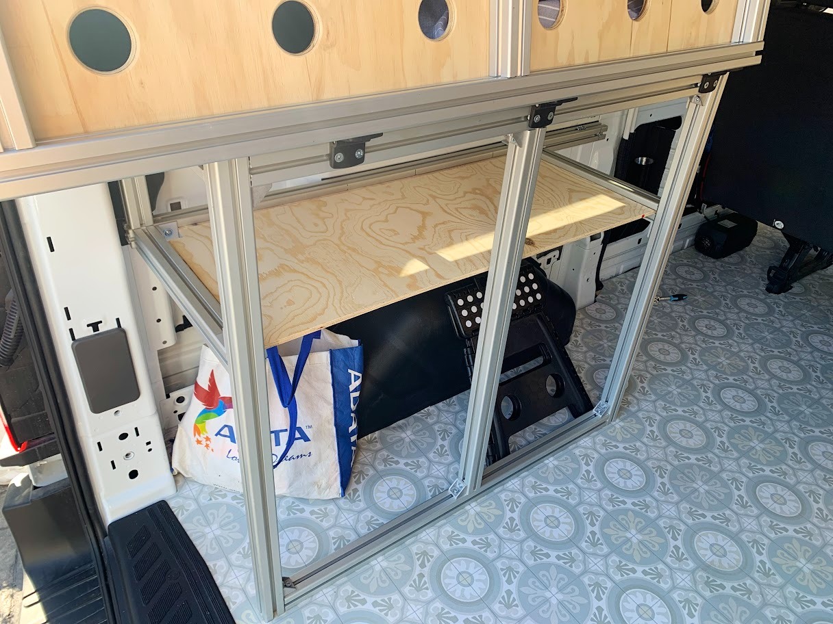

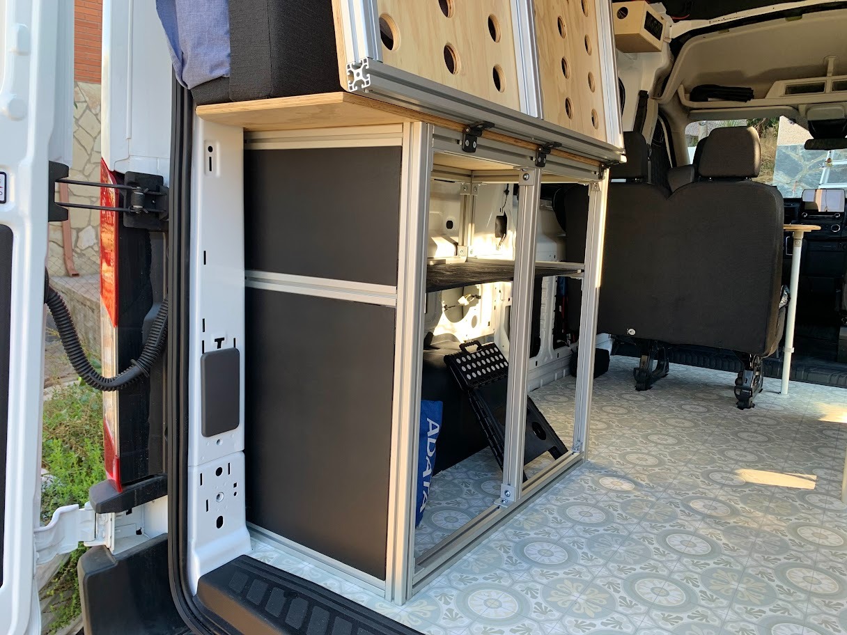

No soy muy fan de la carpintería pero bueno... Me he montado esta sierra de mesa casera y lo cierto es que hace unos cortes realmente buenos jeje

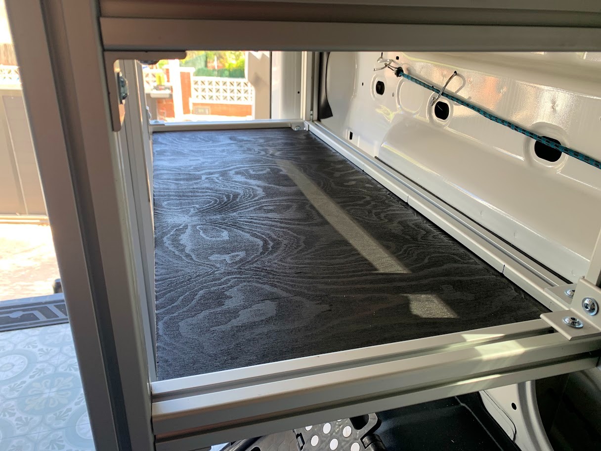

Para poder aprovechar el espacio un poco más eficientemente (Tengo vacaciones en una semana) he hecho un par de baldas para los muebles.
Por variar un poco en lugar de barnizarlas las he pintado.
Hacen su función, por ahora me valen.

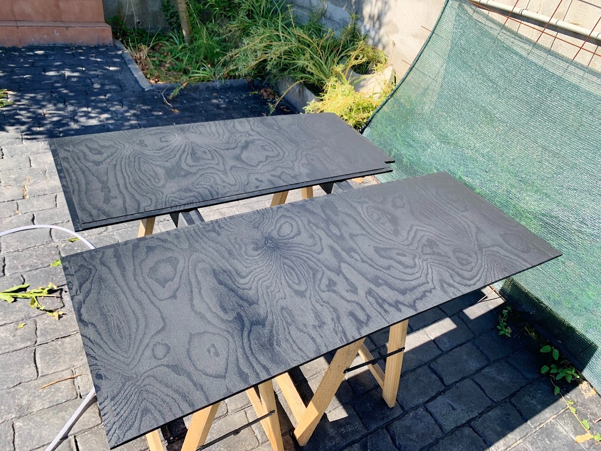

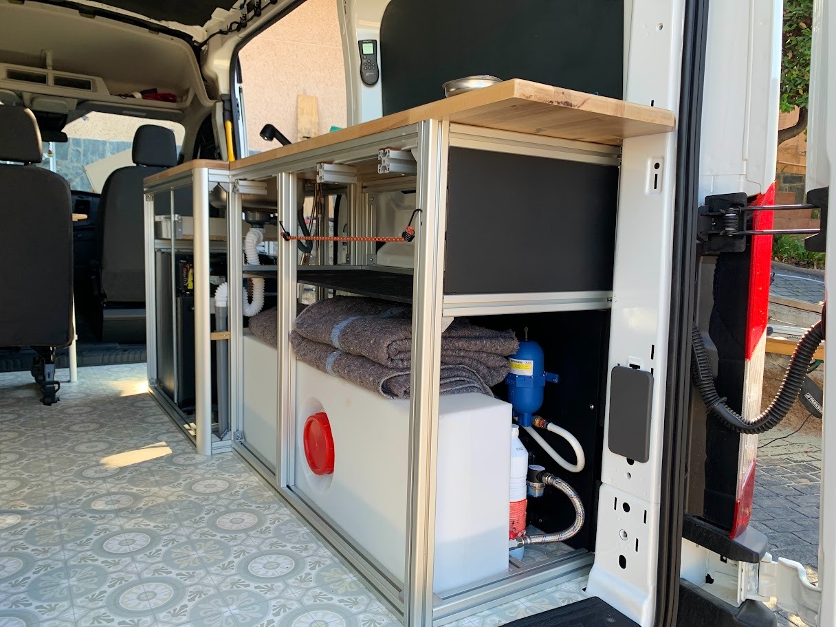

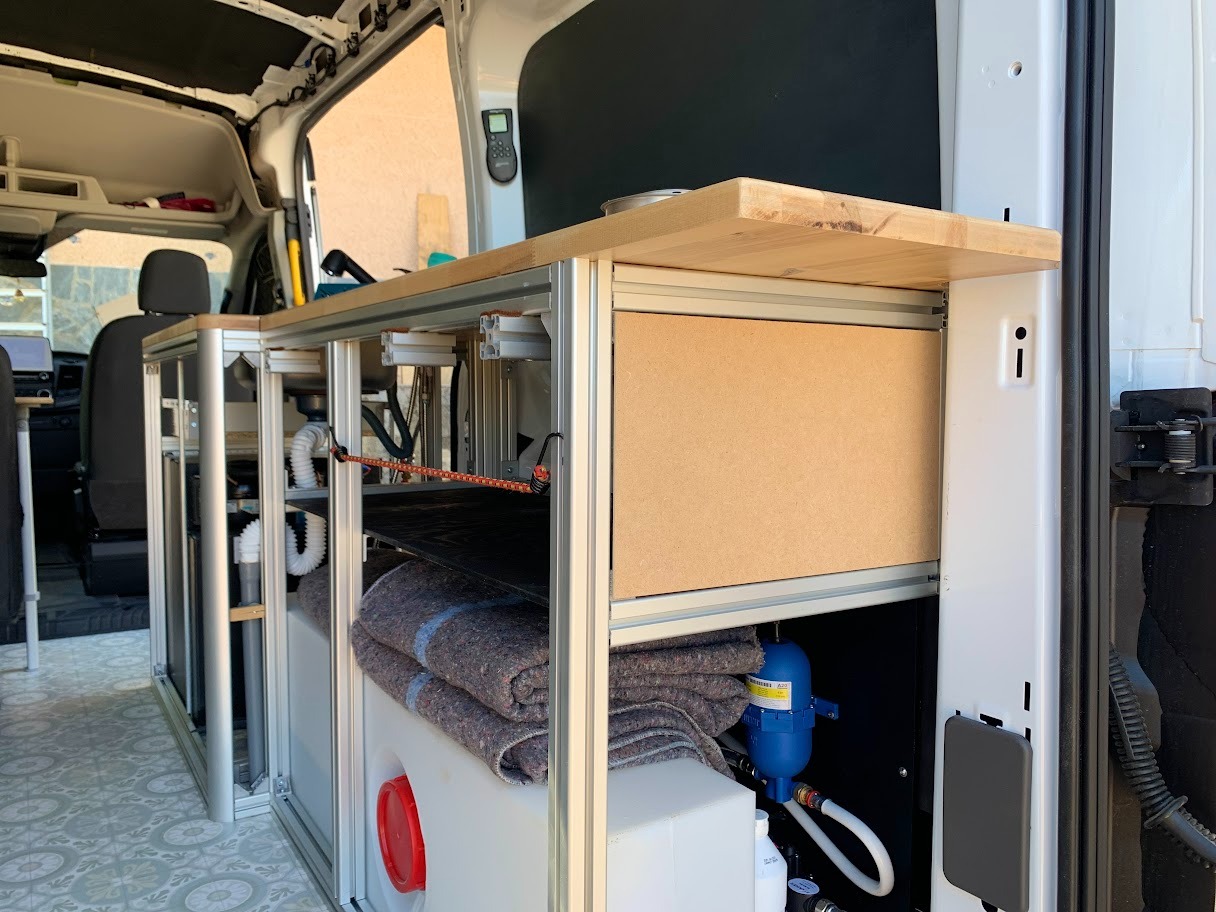

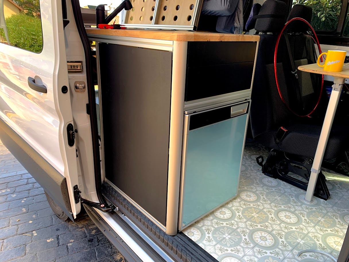

Estoy haciendo unas pruebas para los laterales de los muebles, esto es MDF de 3mm. No es definitivo, pero es un material barato para hacerse una idea de cómo queda. Idealmente será contrachapado laminado de 5mm, falta que lo encuentre o sino si consigo encontrar fórmica lo laminaré yo, pero tampoco encuentro por ahora...
Le doy una mano de pintura para confirmar que la combinación de colores me gusta. Me gusta mucho.
Los paneles están fijados con Dual Lock (El velcro industrial de 3M) por lo que se puedes desmontar si se necesita acceder a algo. En la versión definitiva irán con unos soportes especiales al aluminio y unos tornillos bonitos.

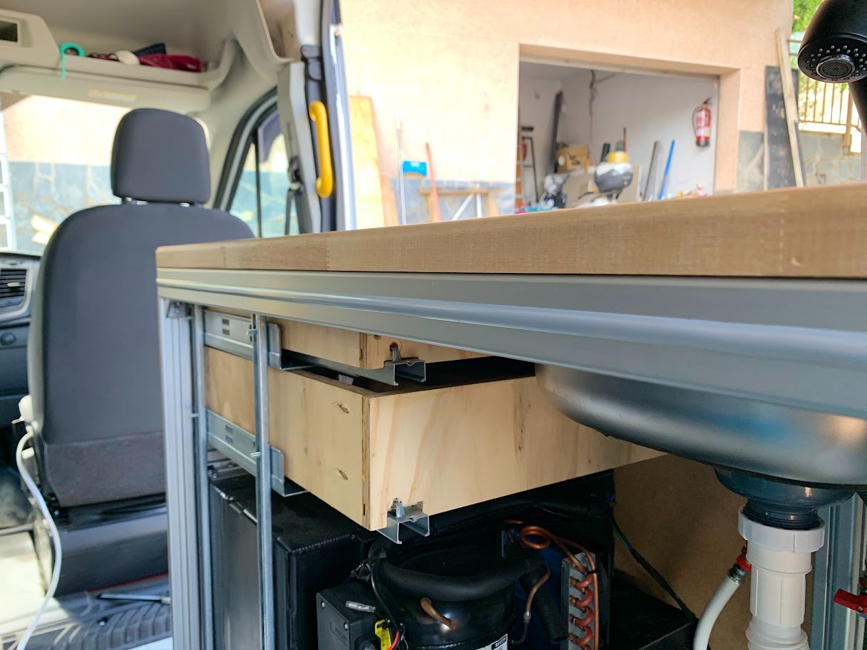

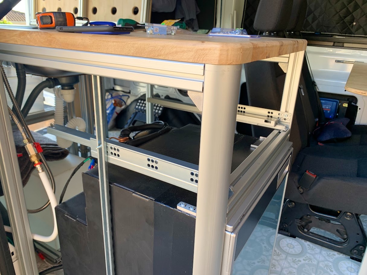

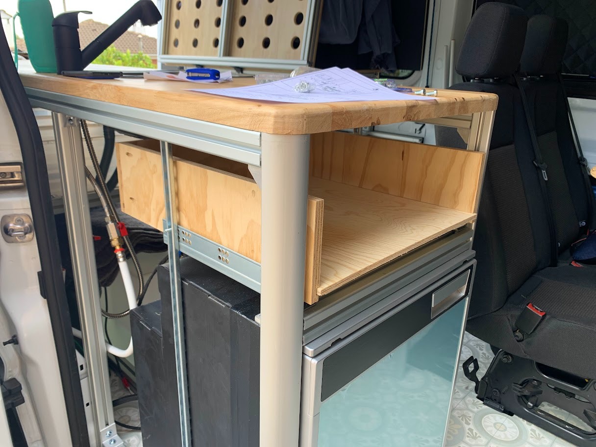

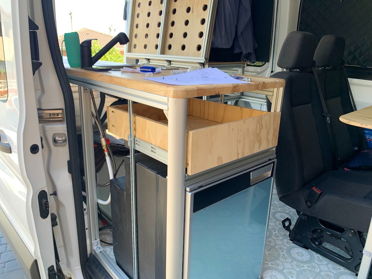

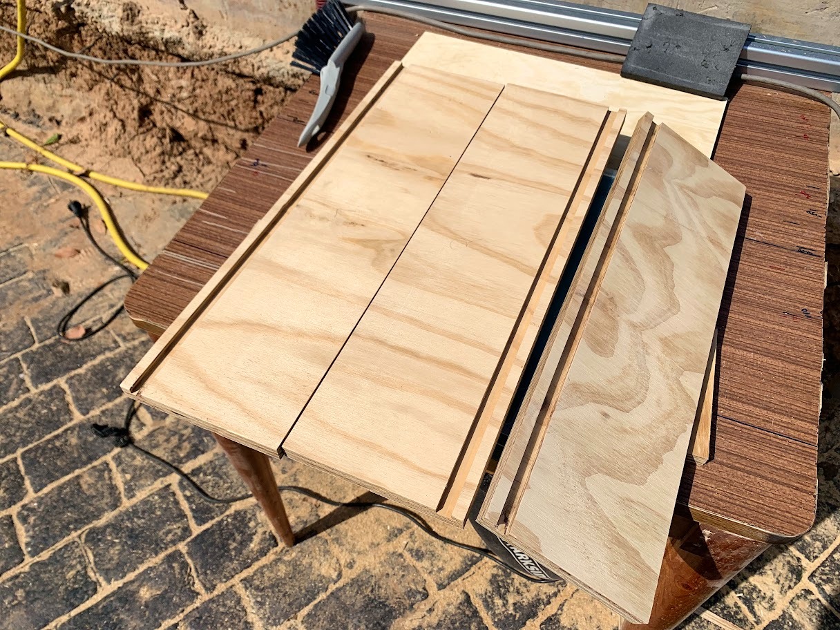

Compré una pareja de guías de cajón de 500mm de extracción total con sistema push-to-lock. No tengo herrajes (Tengo que hacer pedido) así que temporalmente las coloco en esa posición, pero irán más atrás en cuanto me lleguen.

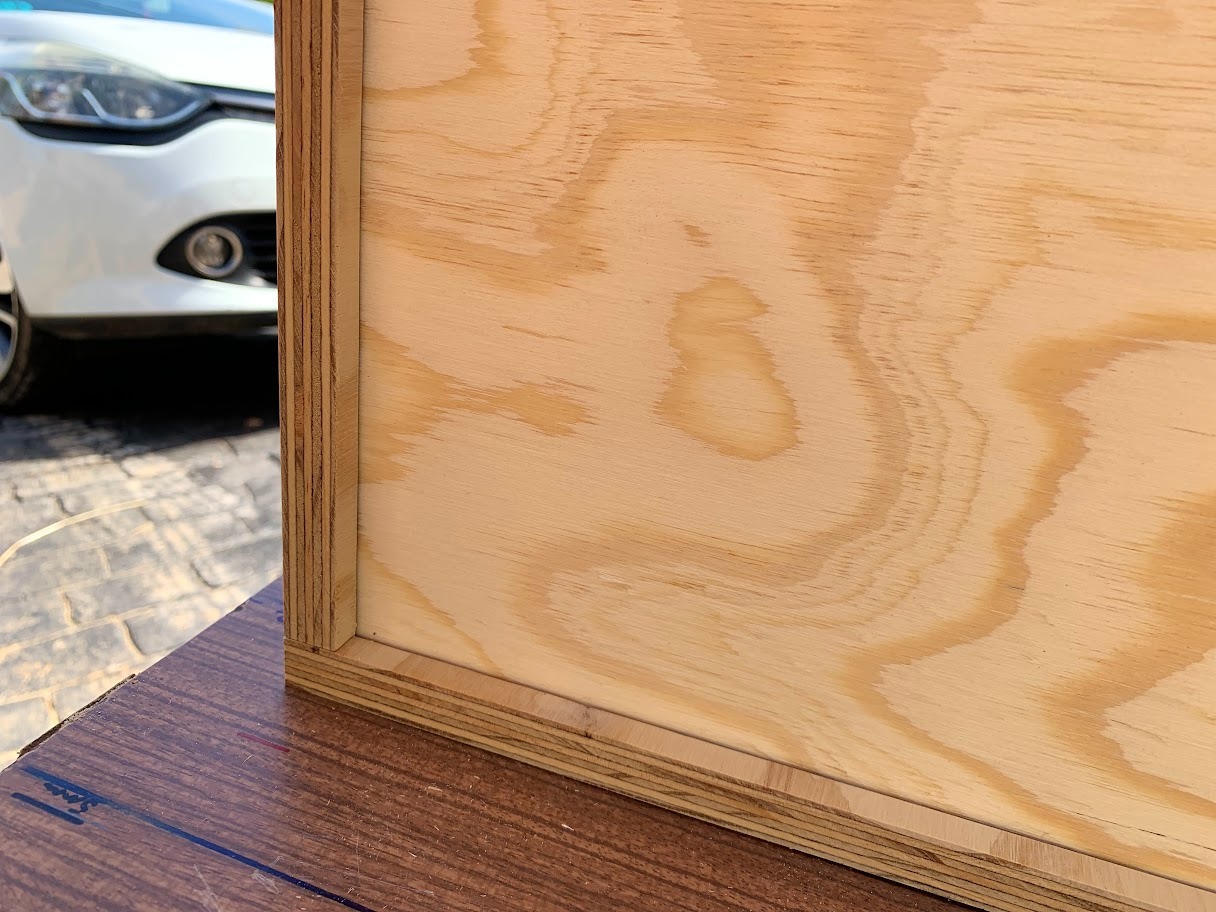

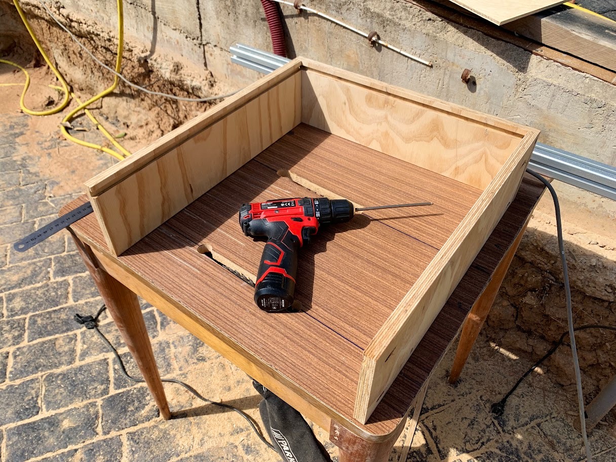

Con la super mesa de corte hago los laterales, frente y fondo del cajón en contrachapado fenólico de 15mm y con la fresadora los ranuro para albergar la base, de 10mm.

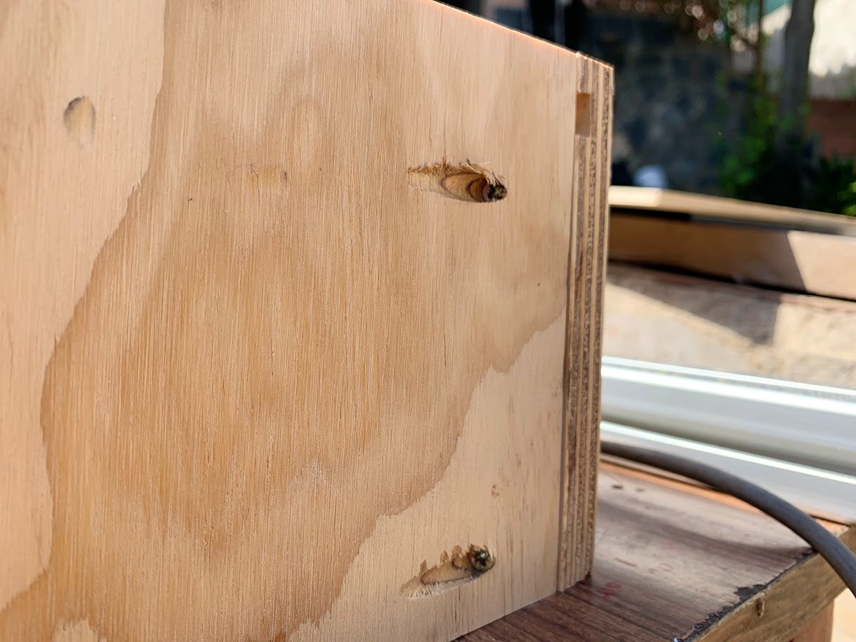

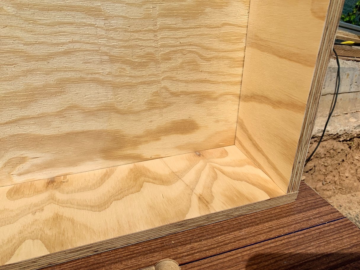

Utilizo "pocket holes" en el cajón grande
Todo va encolado con Titebond.
Presento el cajón sin frente

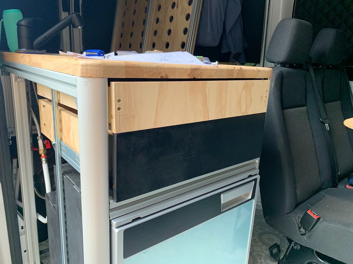

Tras cortar y ranurar el frente lo fijo y monto
No estaba previsto, pero decido hacer un segundo cajón más arriba. Antes de caer la granizada del siglo y posterior diluvio me da tiempo a cortar y ensamblar el cajón, durante la semana iré a por las guías.

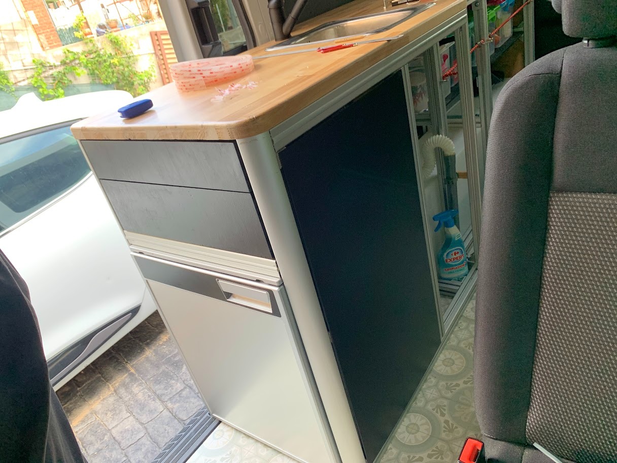

Los frentes no serán así sólo pintados, irán revestidos con lo que sea que termine haciendo, pero por ahora hará el apaño...
Me estoy planteando dejar el sistema actual de baldas con cajas de plástico y pulpos para legalizar y posteriormente con calma liarme a hacer puertas y demás.

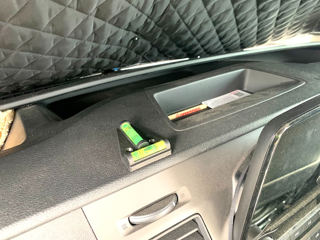

Coloqué este pequeño nivel de burbuja que resulta práctico para estacionar para dormir.

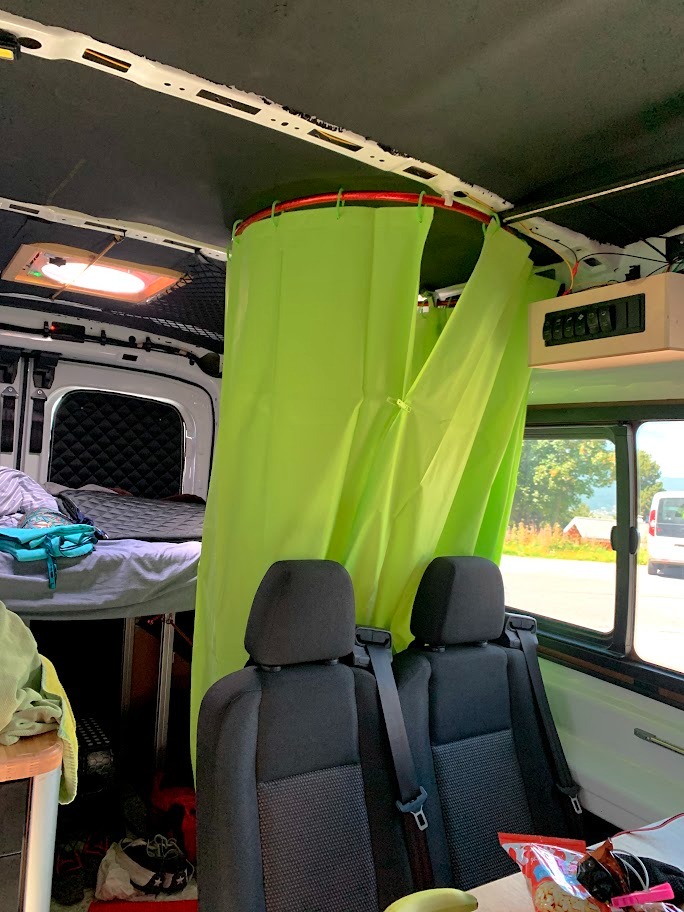

Os vais a reír, pero el día antes de salir pensé que por 10-15€ en el bazar podía improvisar una ducha... Y oye, aunque fuimos tirando de lugares con ducha, piscinas y tal, sirvió. Básicamente es un hulahop con un par de cortinas de ducha (A algunos no les gusta el color que elegí) y un esportón de goma grandote donde cae el agua. El tubo ya lo tenía pasado y sólo necesité poner una llave de paso (Que de paso restringe la presión, la bomba es tremenda) y un flexo.
Obviamente no será el sistema definitivo, pero para usarse esporádicamente sirve. Lo malo es si duermes en el pirineo a 11ºC  cuando te duchas tras una caminata y el agua sigue fría de coj... Jaja

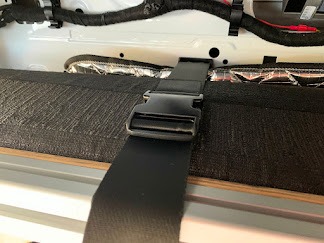

Me llegaron también estos cierres ajustables y cinta de 50mm para mantener la cama en posición cerrada, quedan muy "pro" y al ser ajustables puedes variar la posición si por ejemplo la cierras con las mantas puestas.

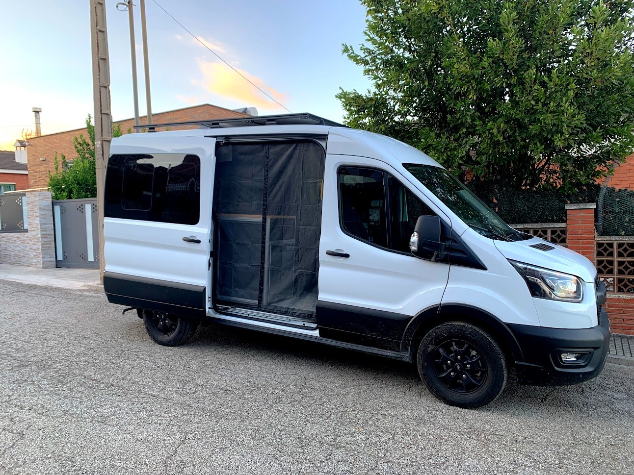

Me llegó también una mosquitera con cierre magnético hecha a medida, de AliExpress, 35€, me pareció muy buen precio y sin necesidad de adaptar nada. Va sujeta con velcro por dentro, de forma que puedo cerrar la corredera con ella puesta, aunque no sea lo más cómodo del mundo. Esta la pedí de prueba y genial. Pediré la trasera pero con un detalle que no hice en la lateral: Que tenga dos aberturas verticales, de forma que puedas enrollarla hacia arriba.

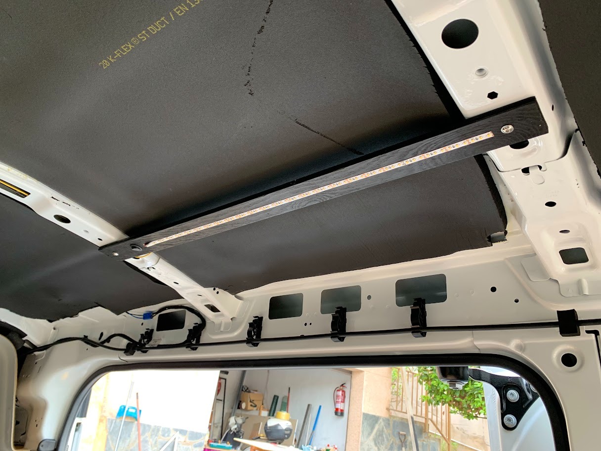

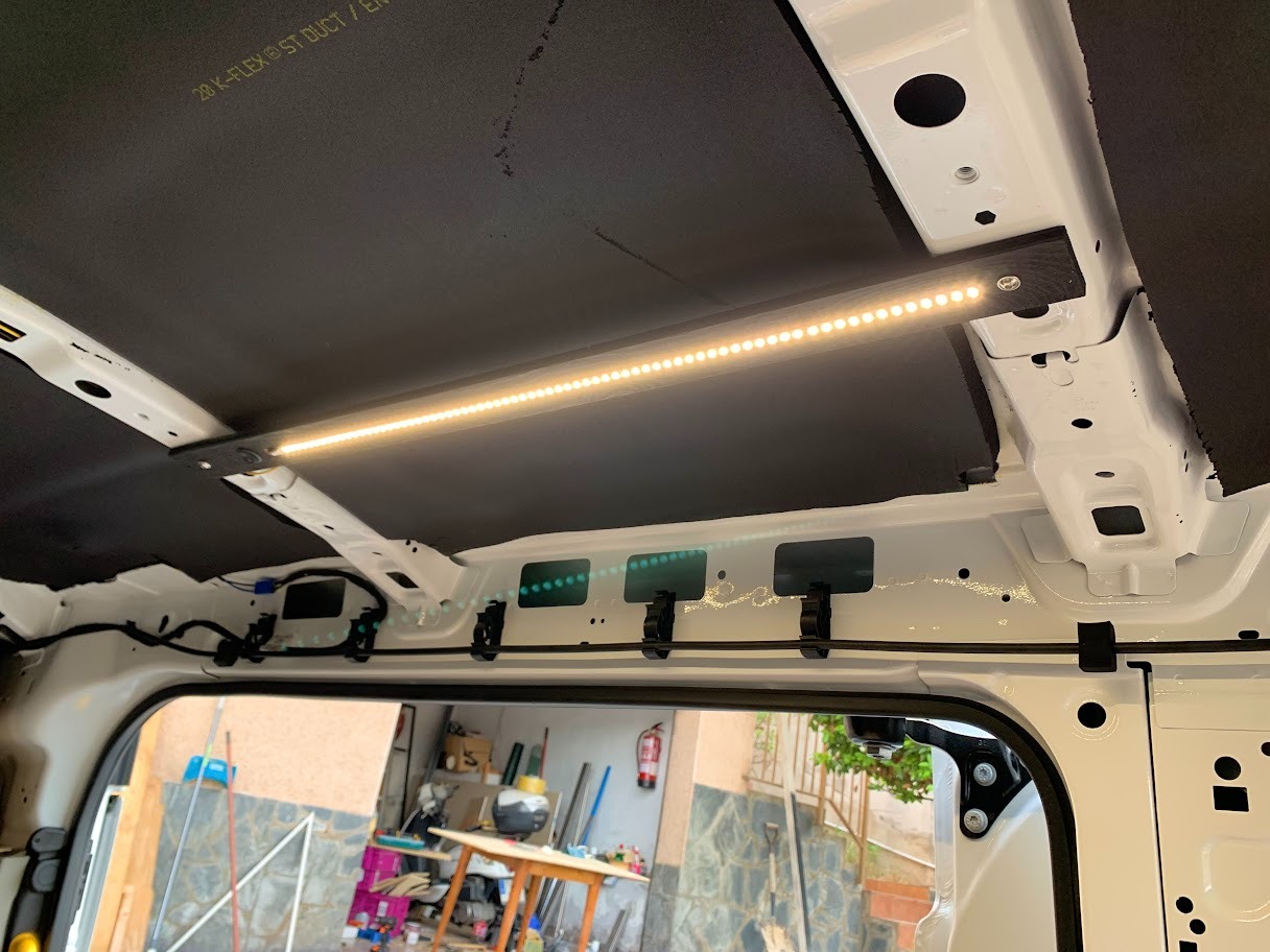

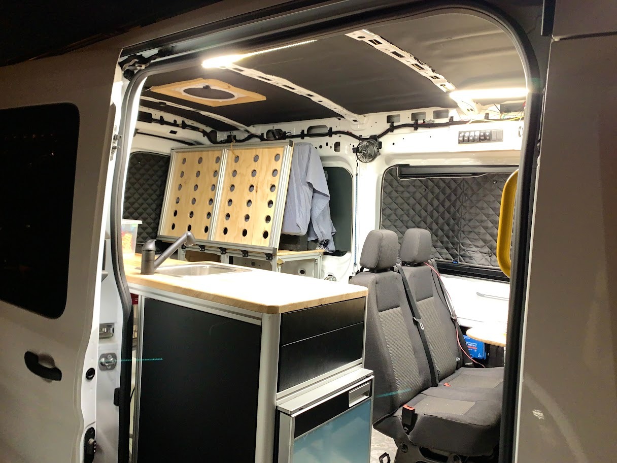

Uno o dos días antes de irme apañé estas luces, una sobre la cocina y otra sobre el "salón". No son muy estéticas pero son baratas y alumbran de narices. Usé los mismos LED que tengo en la cocina de casa, que uso mucho más que las luces del techo (No hay nada que me incomode más que cocinar con poca luz).

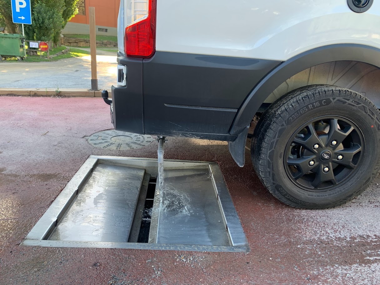

Poco más... El vaciado de grises va razonablemente rápido aún teniendo salida de 32mm. Tengo margen para poner 40mm sin apenas complicación pero se va a quedar así, no se tarda demasiado.
