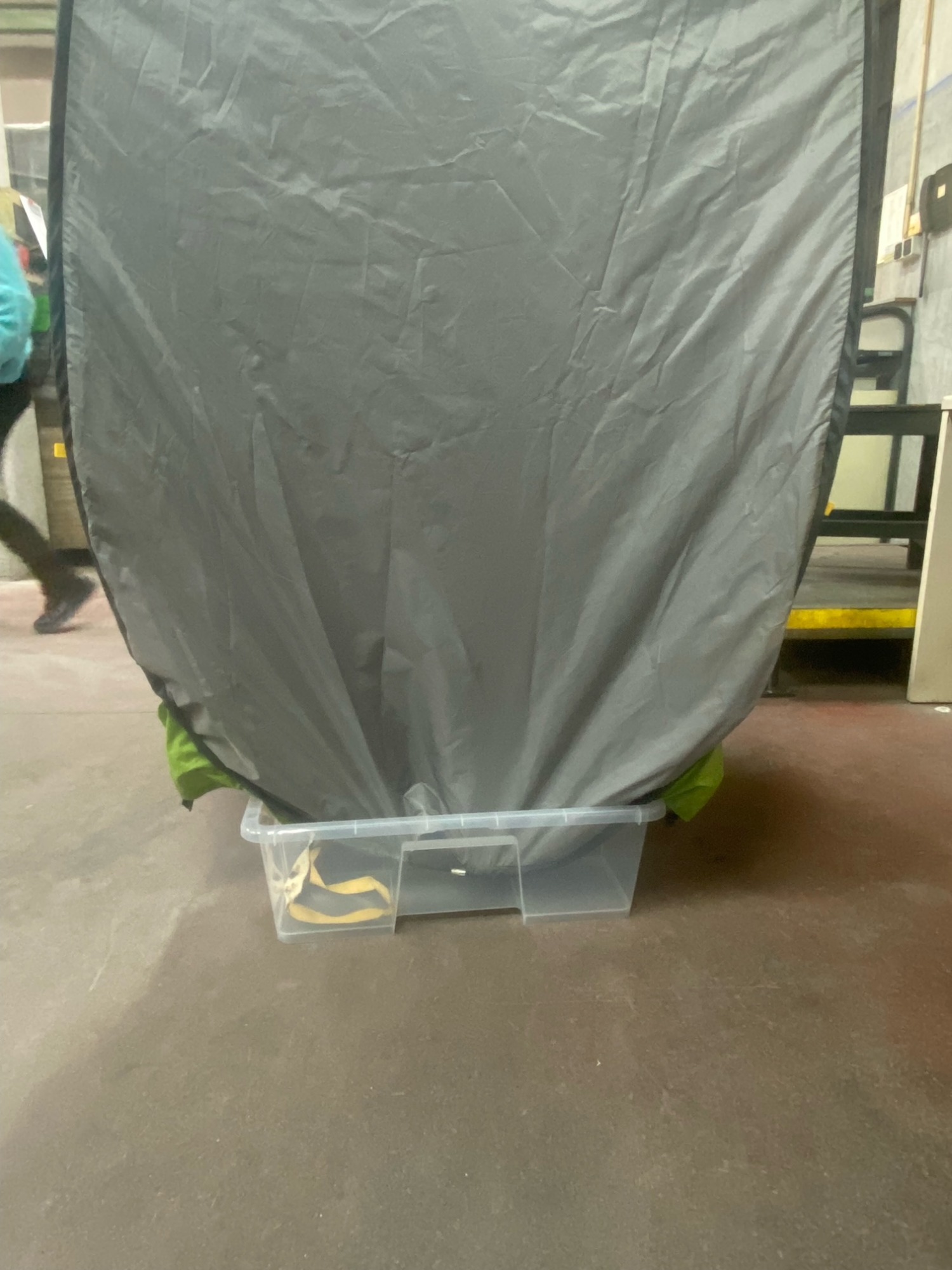

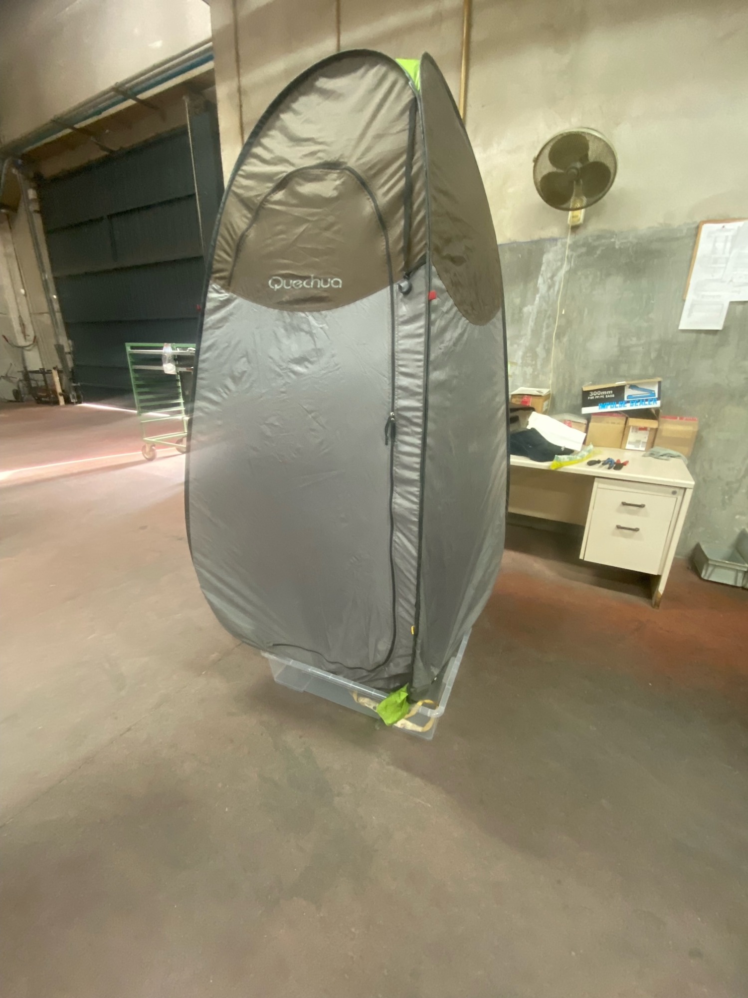

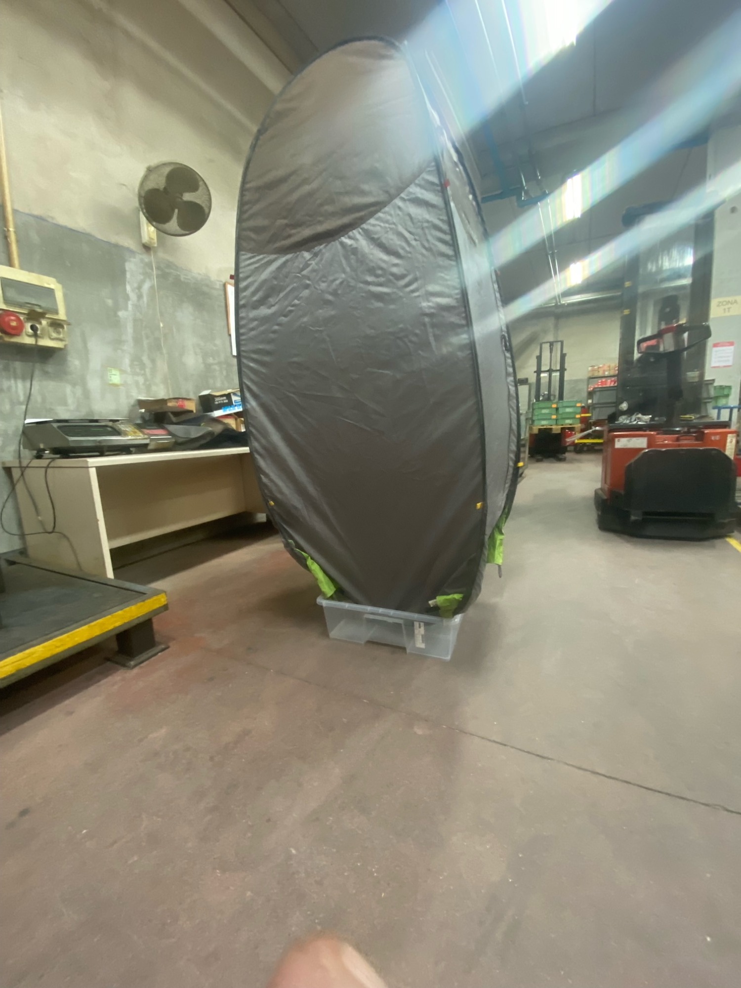

quería tener una ducha interior para las ocasionales salidas de invierno, y la única opción que veía era la ducha Thais... pero pagar 180 eu lo veía una burrada.
Así que pensado... me acorde que hace años me compre un cambiador del Decathlon, que además de cambiador, también lo uso de ducha en verano...
Este cambiador no deja de ser 4 aros unidos por la parte inferior.
He buscado una caja del Ikea de 79x57x18 de 55 litros y la he puesto como base.
El cambiador hace 1x1, así que tuve que desunir los aros (los 4 que lleva) y corte 15 cm de cada uno de ellos, con eso evite que no tuviese tanta tensión y así me dejara meter el cambiador en la caja.
Ahora ya solo queda levantar el techo, poner la caja, y meter dentro el cambiador.
Como es totalmente impermeable, el agua cae en la caja y así no se mancha nada. La caja tiene 55 litros, así que da mas que de sobras para poder ducharse y después vaciar el agua.
Por menos de 45eu tendríamos el cambiador y la caja del Ikea. no es tan bonito como thais, pero son bastantes euros menos...espero que os ayude.
Parece que sea pequeño, pero metido dentro, hay espacio de sobras para no tocarte con las paredes. El thais es de 60x60 y este es de 79x57.

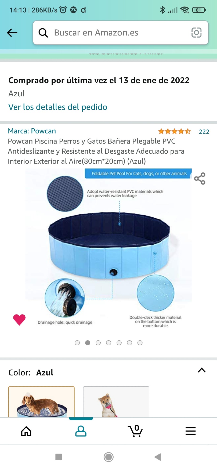

Pues te amplío el brico, en vez de una caja como la que has puesto, yo me acabo de comprar una piscina para perros para ponerla abajo, tienes que tener 80cm libre, eso sí, pero es plegable y con válvula para vaciarla. Algo más de 20 euros me ha costado y sin usarla por qué me vino ayer, me mola bastante.

Y.....digo yo......si la lona de esa cabina del Decathlon es impermeable, ¿Por qué no le diste la vuelta?
De hecho, las personas tenemos los pies y las piernas mucho más pequeñas que los hombros, además para ducharnos, debemos de mover los brazos, por lo que es más práctico que tenga más espacio en la parte de arriba que en la parte de los pies
¿Que está cerrada por arriba? Si no necesitas el techo, puesto que te vas a duchar dentro de la furgo, pues lo recortas y listo, entonces tienes una cabina de ducha el doble de ancha, amplia,  y no necesitarías una cubeta tan grande.
Que no se aguanta sola sobre la cubeta? Pues le fijas 4 cuerdecillas en las esquinas y la cuelgas del techo con unos ganchos, como las mías y como la copia.

Ahora que lo dices llevas razón... le podría haber dado la vuelta... aunque tiene dentro para poner los champús..y ya no se podría usar... pero llevas razón, se podría dar la vuelta y no habría que cortar los aros. La cabina es abierta tanto por arriba como por abajo, así que no hay problema en girarla. Se aguante de pie, así que no hay que atarla... ya vi tus bricos! Gracias a ellos, se me fueron ocurriendo cosillas! Gracias!!!

Cita de: ELSERGIO en Enero 18, 2022, 14:16:05 pmPues te amplío el brico, en vez de una caja como la que has puesto, yo me acabo de comprar una piscina para perros para ponerla abajo, tienes que tener 80cm libre, eso sí, pero es plegable y con válvula para vaciarla. Algo más de 20 euros me ha costado y sin usarla por qué me vino ayer, me mola bastante.
Gran aporte!! He mirado y estás de 80cm de diámetro, en Amazon están incluso por 14 eu... voy a coger una, me gusta más esta opción que la de la caja. Gracias!!

Hace un par de semanas compre esa misma en 80x20, para la cortina estoy mirando como fabricar algo similar a esto:
Goodsv Cremallera Cubierta de baño Cuenta de baño Tela Gruesa de poliéster Cortina de Ducha Temperatura fría Cálido Redondo Bebé Adulto Cuenta de baño (Color : 80 * 200CM) https://www.amazon.es/dp/B07WZKKQFG/ref=cm_sw_r_apan_glt_i_N2F05JZDVZ267XJB5X0G?_encoding=UTF8&psc=1
