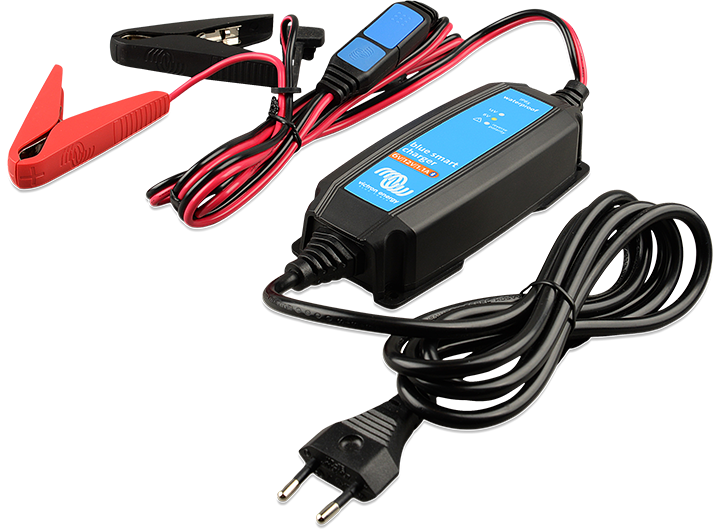

Al ir a conectar la furgoneta a la corriente eléctrica con el cargador que tenía por ahí (un Lidl de 6A) me di cuenta de que el cargador había muerto. 4 días conectado en Colunga fueron demasiados para él por lo visto.
Tenía que comprar otro cargador de baterías a 220V, y no sabía si tirar por la instalación fija o seguir con el sistema de instalación semi-fija con posibilidad de carga a la batería de arranque.
Al fina, por no cambiar la configuración que ya tengo montada, y para mantener la posibilidad de cargar la batería de arranque una o dos veces al año en el garaje de casa, me decidí por la instalación semi-fija, y ya que tengo montado un SmartSolar de Victron, pues nos vamos a Victron también:
El cargador, cogí el de 12V 10A:
El cable con los terminales de ojal M8 lo conecto a la batería de arranque, y para la batería de vivienda me he cogido este cable, con fusible integrado e indicadores LED del estado de la batería:
Estuve tentado de cogerme el empotrable en mueble, pero no tengo caladora y me sería más fácil la instalación con el terminal "al aire".
El cable con las pinzas lo dejo en el coche, por si acaso algún día hay que revivirle la batería.

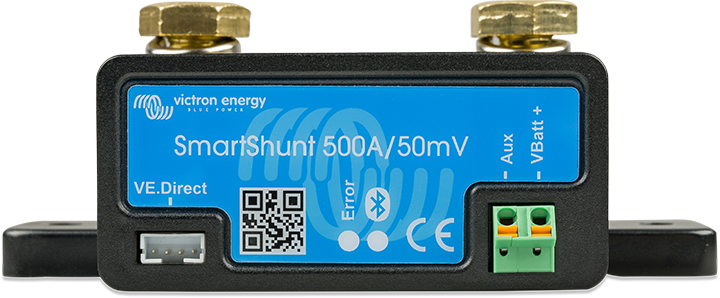

Y ya puestos, me vine un poco arriba y me cogí el SmartShunt de Victron, para poder tener una dato fiable de la carga de la batería:
Me lo cogí con el cable de control de temperatura de la batería, para tener también ese dato en la app del móvil/tablet:
No tiene mayor complicación el montaje, viene todo con sus esquemas de conexión y es bastante sencillo. El único problema que me surgió fue que los bornes de la batería son tornillos M8 y el SmartShunt es M10, así que me tuve que hacer un adaptador con cable de 50mm2 (burro grande) y con un terminal de ojal M8 en un lado y terminal de ojal M10 en el otro lado, para poder dejar todo conectado.
Una vez instalado todo se configura fácilmente con la app de Victron. Lo primero es descargar el último firmware de cada aparato, para luego modificar los valores que correspondan. He configurado también la función de red VE.Smart para el MPPT y el shunt, así se leen entre ellos mediante el bluetooth de baja energía y comparten datos para que el conjunto funcione más optimizado. De momento la función VE.Smart no está disponible para los cargadores BlueSmart, esperemos que la implementen en la próxima actualización de firmware.
Ahora tengo el cargador conectado a la batería de vivienda, para llegar con la toma schuko hembra del alargador de 25m, conectar y olvidarme de más complicaciones. Como el alargador entra por la junta del maletero no he tenido que hacer toma exterior, homologar y demás historias. Sigue siendo una instalación "de quita y pon", pero conectada permanentemente y con su sitio específico en el mueble del maletero.
