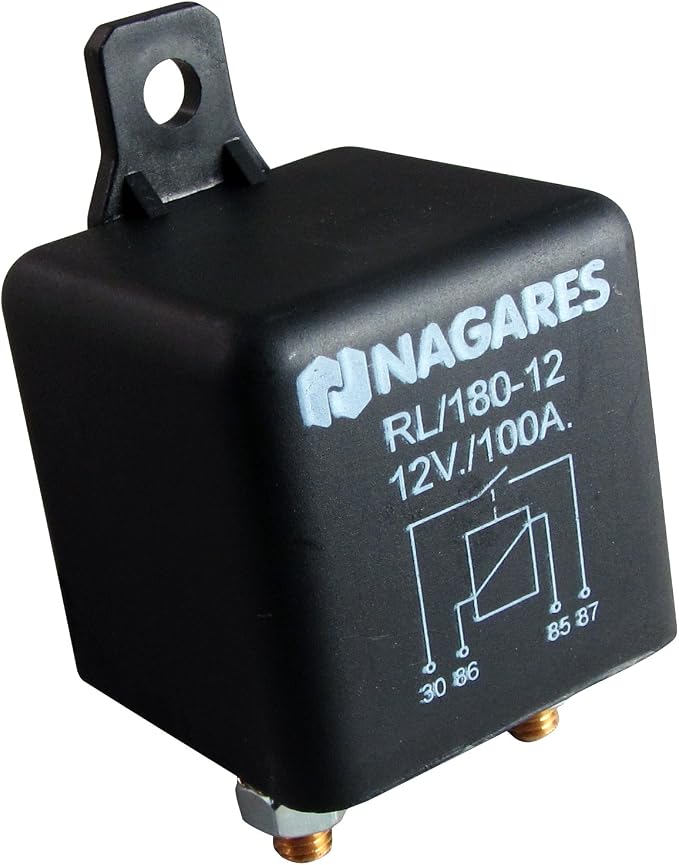

Y aprovechando que compré 3 interruptores, le he puesto uno que controla el funcionamiento del relé Nagares 180/12 que me instalaron nada más comprar la furgoneta. El relé es este:
Como bien sabréis muchos por aquí, este relé (y muchos otros) tiene el problema de que cuando apagamos el contacto se mantiene cerrado, por lo que mantenemos las baterías conectadas entre sí, con la consiguiente degradación al ser de tecnologías distintas (en mi caso gel y ácido). Si encima mantenemos la tensión elevada gracias al sistema fotovoltaico, pasan varios días hasta que el relé se abre y desconecta las baterías entre sí.
No se muy bien por qué, durante la instalación del relé seccionaron la patilla 86, y llevaron el negativo de la batería a la patilla 85. Haciendo pruebas con el voltímetro y tester, he visto que el relé se abre (desconecta baterías) cuando suelto la patilla 85, así que he colocado un interruptor en la línea que se conecta a la patilla 85 para decidir manualmente si permito el funcionamiento del relé o no.

Con este último interruptor montado, he hecho pruebas de funcionamiento:
- Con el interruptor en 0, al encender la furgoneta no se cierra el relé y las baterías siguen desconectadas entre sí.
- Con el interruptor en I, al encender la furgoneta el funcionamiento es el mismo que antes de instalar el interruptor: se cierra el relé, se conectan ambas baterías entre sí y ambas cargas desde alternador.
- Al quitar el contacto de la furgoneta, si dejo el interruptor en I las baterías siguen conectadas entre sí. Con el interruptor en 0 vuelvo a desconectar las baterías entre sí.
La idea, como digo, es funcionar con el interruptor en 0 y las baterías independientes. La batería de vehículo se carga con el alternador y la batería de vivienda se carga con la placa solar y/o cargador de baterías. En caso de necesidad, se conecta el relé, se arranca la furgoneta y el alternador nos da una carga extra a la batería de vivienda.
