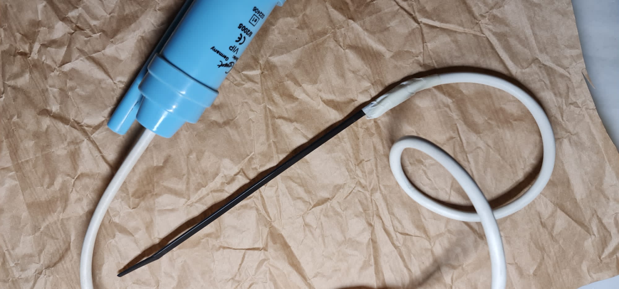

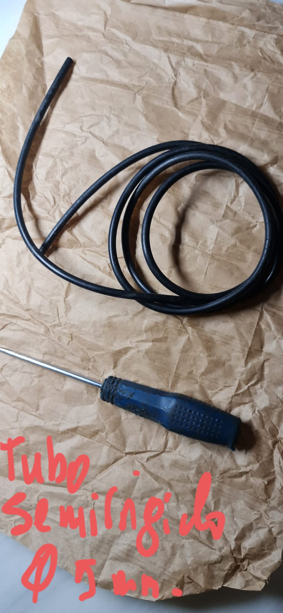

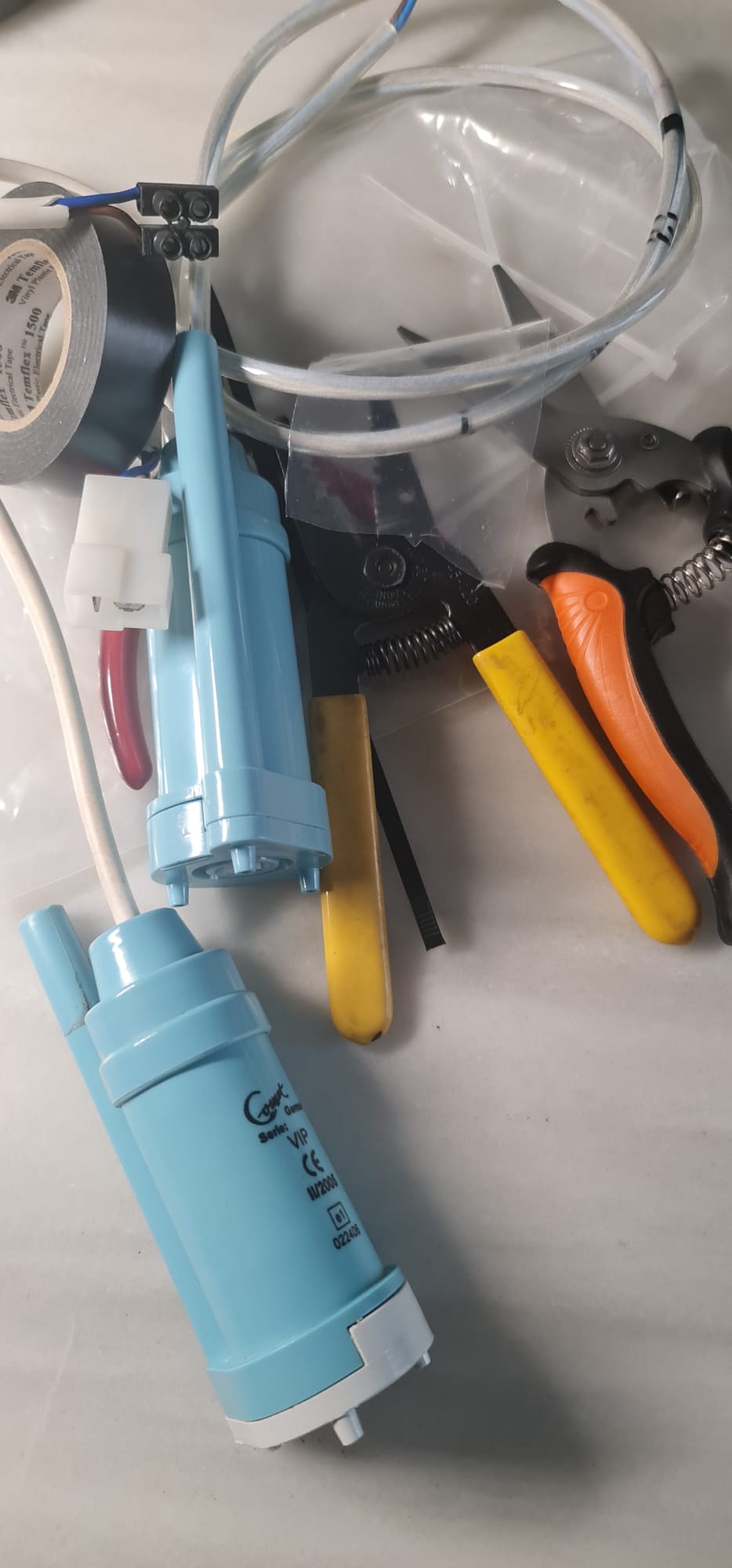

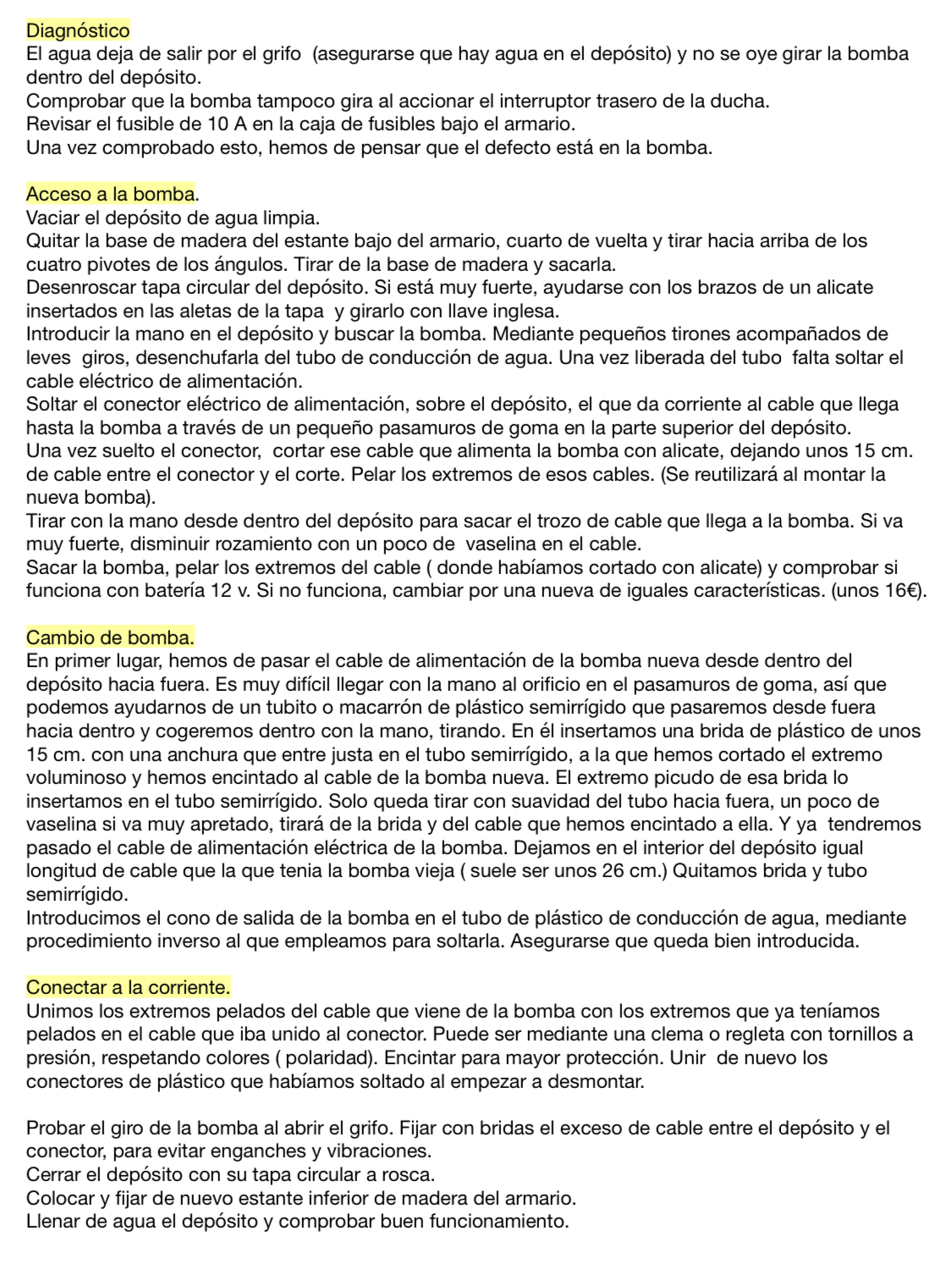

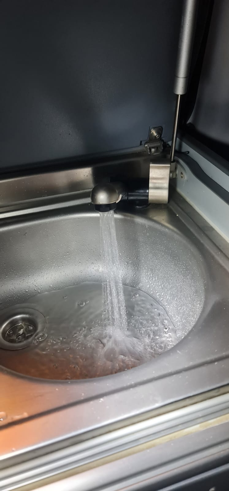

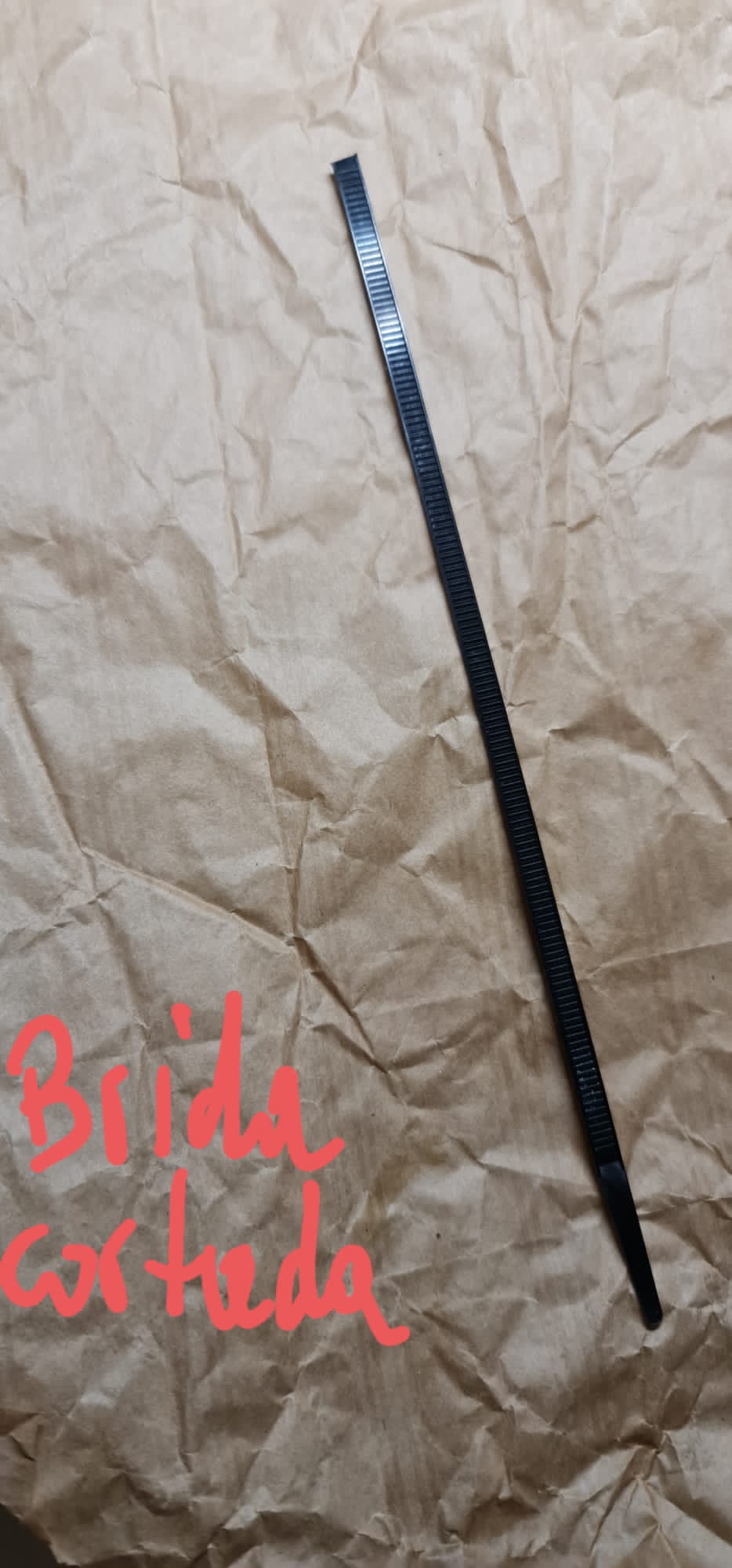

El compañero Sar, de Asturias, me pide que os muestre el proceso de sustitución de la bomba de agua del depósito de agua limpia para que todos aprendamos a diagnosticar los fallos y resolverlos.
