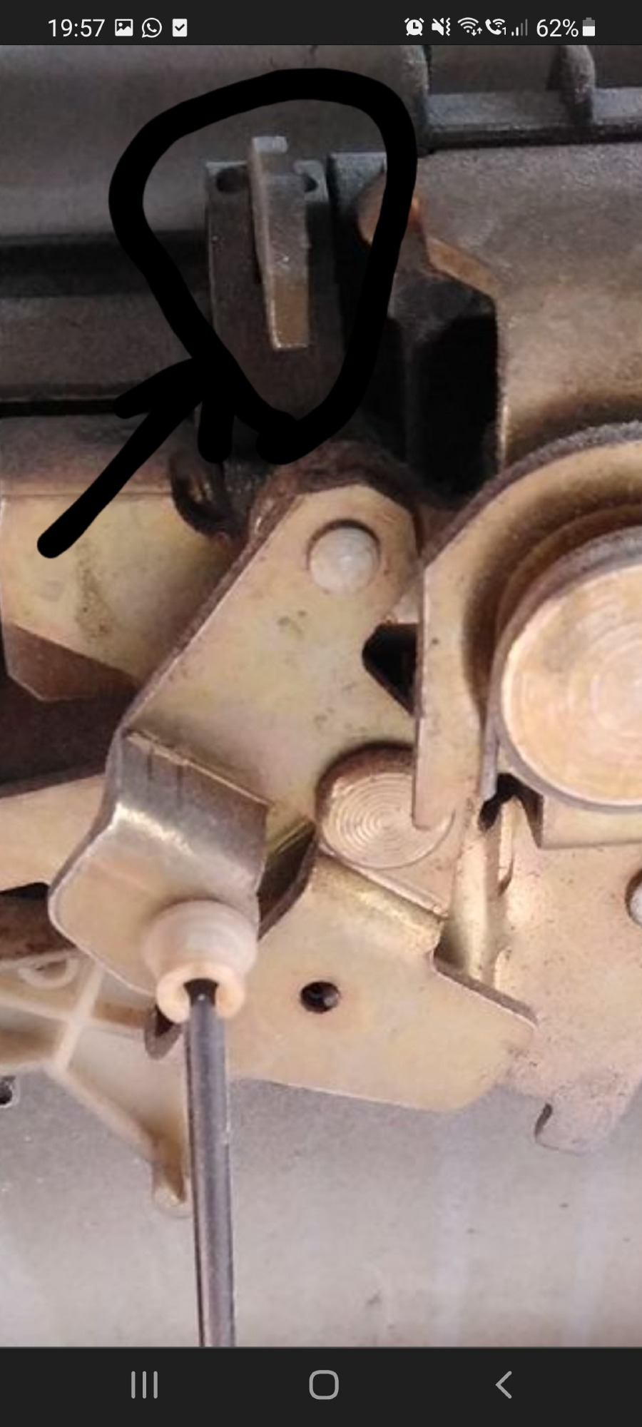

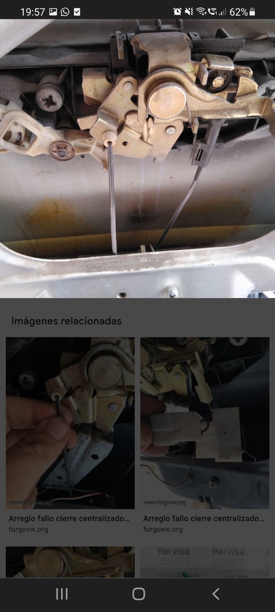

Muy buenas a todos, hace poco me he comprado una vito w638 y estoy arreglando poco a poco los fallos que tiene. Lo primero que he ido arreglar es la cerradura del portón que estaba rota. Al ir a cambiar la pieza de plástico me he dado cuenta que falta una pieza. Quiero evitar tener que comprar la pieza entera y si alguien tiene fotos y medidas de como es me haría un favor para poder hacerla. Voy a intentar adjuntar las fotos. Muchas gracias de antemano.

Hola, tengo el mismo problema, lo conseguiste solucionar?
O hay alguien que pueda arrojar un poco de luz?
Juan Camp
Yo compré el tirador en el servicio oficial Mercedes porque estaba roto y se lo cambiaron en otro taller creyendo que se solucionaría pero no fue así y no sabían que pieza podría faltar, despues lo lleve al servicio oficial y tampoco sabian que podría ser (menudos inútiles) y me dieron presupuesto para cambiar la pieza entera, cerca de 500€. y por supuesto no acepté y me cobraron la elaboración del presupuesto, en principio era 98€ y al final me queje y me lo dejaron en unos 45€, menudos ladrones. Investigando por internet y viendo piezas en venta de la cerradura al final ví que era esa pieza metálica que le faltaba pero que parece que viene con toda la cerradura.
