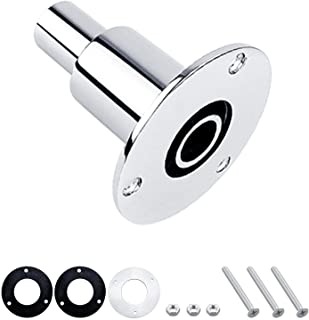

Los he visto en AliExpress de acero inoxidable, pero salen muy caros...
Y en amazon ni os cuento...
https://www.amazon.es/primrosely-Calefacci%C3%B3n-inoxidable-calefacci%C3%B3n-estacionamiento/dp/B0995T9XQB/ref=mp_s_a_1_38?keywords=tubo%2Bcalefaccion%2Bwebasto&qid=1639139557&sr=8-38&th=1&psc=1

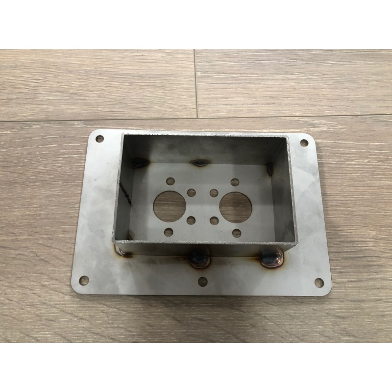

Kiyo74
Al final le haré esto a la chapa que trae. Le soldare un cuadrado como ese para que haga de pasamuros....
Encontré esta foto después de haberme partido la cabeza pensando y ya había llegado a esta solución antes de ver esa foto....
