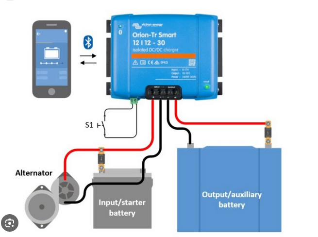

y que cargador le meteríais para conectar a ese circuito del esquema para llegar aun camping y conectarse a la corriente?
Josercha
Cita de: nico_t4 en Diciembre 20, 2023, 21:53:12 pmy que cargador le meteríais para conectar a ese circuito del esquema para llegar aun camping y conectarse a la corriente?
Muy sencillo.
Ya que pones marca Orion, pilla su cargador de 220/12V y la intensidad de salida que sea acorde a las características de carga de la batería.
La entrada de 220 debe ir protegida con un diferencial y magnetotérmico, la salida con un fusible algo mayor que el amperaje de salida y cable de la sección necesaria para que soporte esa intensidad.
La salida, conectada al positivo de batería vivienda y el negativo, según como tengas la instalación, al chasis, o, otro cable al negativo batería.

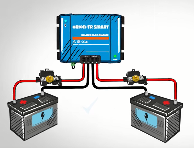

(En una California Westfalia T4, cable negro entre baterías 🤔  )
Si pongo el no aislado, un cable negro a masa.
Si pongo el aislado, tengo que poner un cable negro de cada batería al booster?

Cita de: Disidente en Diciembre 15, 2024, 20:27:03 pm(En una California Westfalia T4, cable negro entre baterías 🤔  )
Correcto, pero como ya te han dicho no tiene sentido el aislado, hace más compleja la instalación y encima suele ser más caro...
