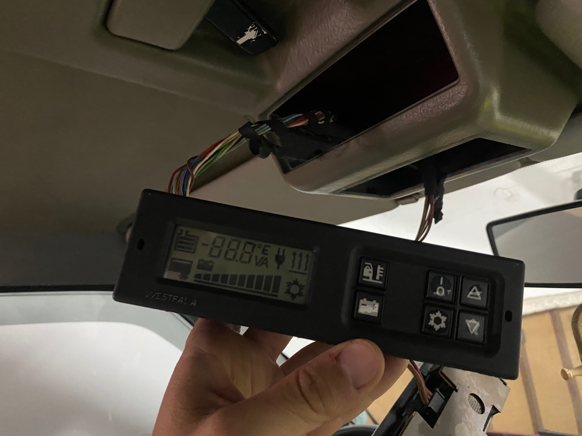

Hola, hace unos meses tengo este problema con la centralita de la California T4 del 91, y es que marca todo los dígitos y no puedo controlar la nevera ni ver el nivel de aguas sucias etc. la he desmontado a ver si tenía algún cable o algo suelto y no veo nada, la nevera funciona, tengo q quitar y poner el fusible para hacerla funcionar pero no puedo cambiar l temperatura, claro. Alguien me puede ayudar??

Si se queda como veo la pantalla marcando como la totalidad de lo que se ve en la pantalla yo descartaría tema de botonera, es como si se quedará "pillada", ¿Has probado a desenchufar o quitar el fusible de la centralita, pero durante unos minutos?, Si no intenta desmontar incluso la placa y volver a montar.
Yo si no das con ello buscaría un electrónico, que esas cosas luego es un componente y cuesta cuatro duros.
Yo repare las luces de la pantalla en un electrónico y ni 10€ y la boya de nivel por poco más.

Parece como si estuviera siempre activado el modo "prueba", no sé cómo ayudarte pero mira en mi firma, hay un enlace a toda la recopilación que voy haciendo de mis bricos y de otros.

Mil gracias a los 3 por contestar. He quitado todos los fusibles y vuelto a poner pasados muchos minutos y nada... la he desmotado, echado un ojo por encima y parece q todo está ok. Como dice karpediem la llevaré a un electrónico q le de una vuelta y repase las soldaduras si fuera necesario.
Todo funciona pero no se temperaturas ni niveles 😅 y la nevera la enciendo quitando y poniendo el fusible, aunq este puente ha petado y creo q ha sido x eso. Me da (espero) q haya sido el fusible q está bajo la nevera.

A la mia se le han averiado varias cosas, una de ellas no me marcaba la cantidad de carga, cambie el shunt por uno nuevo, y nada. La abri, la desarme, la comprobe yo mismo con un tester y mis mínimos conocimientos de electrónica y encontre que era una resistencia quemada, la cambié y además aproveche para cambiar las bombillas por leds.
También se le ha averiado el control de la temperatura de la nevera de hecho venia así cuando compre la furgoneta, y lleva un regulador manual en la nevera), como la nevera funciona igual, no lo he reparado (cosas pendientes .loco2 ), aunque cuando la tuve desmontada, encontre que la averia es un pequeño transistor.

Puedes hacer una pequeña comprobacion para saber si el problema lo tienes en la pantalla , que esta cruzado  el controlador,  o es el cirquito integrado de la central lo que no funciona,  , mira si acitvas la calefa o la nevera con los botones, si puedes activar algun elemeto es que solo tienes la pantalla jodida pero lo que es la centralita te funciona bien.
