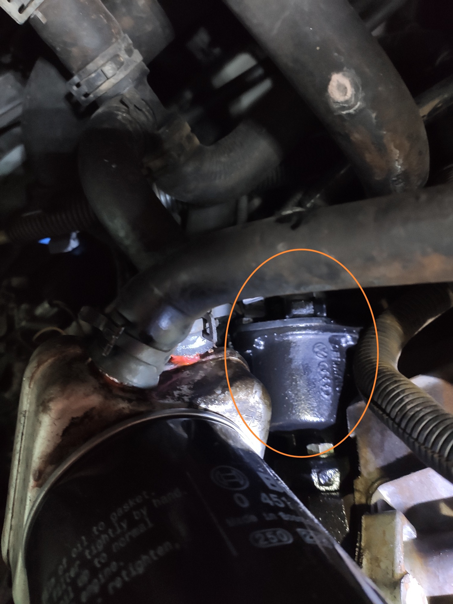

- Y la tercera, veo que rezuma aceite en la foto que he puesto pero no sé que pieza es. Sabéis que puede ser??
Muchas gracias y un saludo!
Deivisx85
teankmil
Es la bomba de vacío para el servo, entre otras cosas.
Para el cárter yo echaría pasta sin problemas, y no lo aprietes en cruz, apretarlo desde el centro hacia los extremos. Pero estas seguro de que pierde oñpor ahí? A será aceite que te viene de más arriba.

Si si seguro que viene de ahí, lo he limpiado varias veces y me he fijado que se ve como rezuma x ahí.
