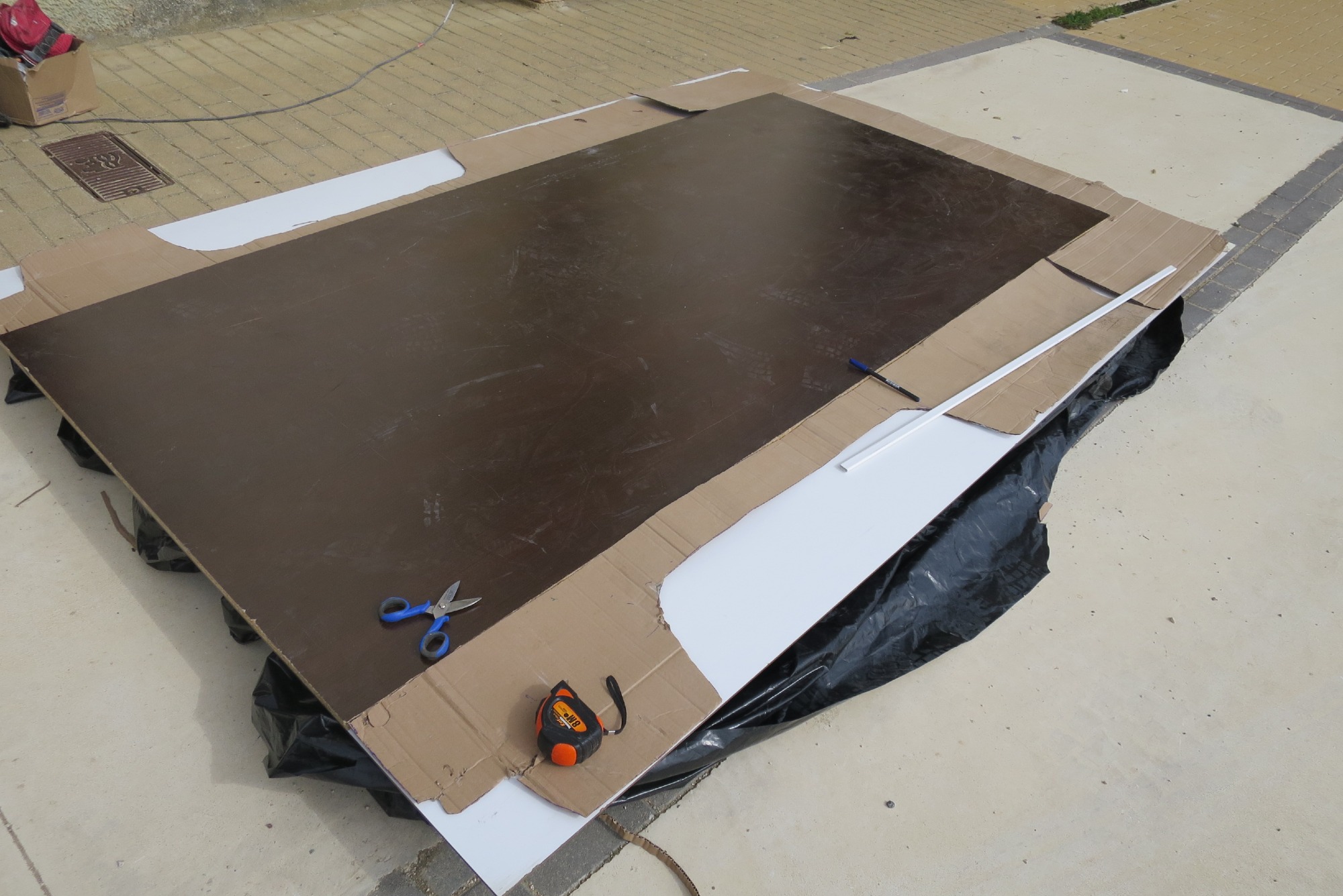

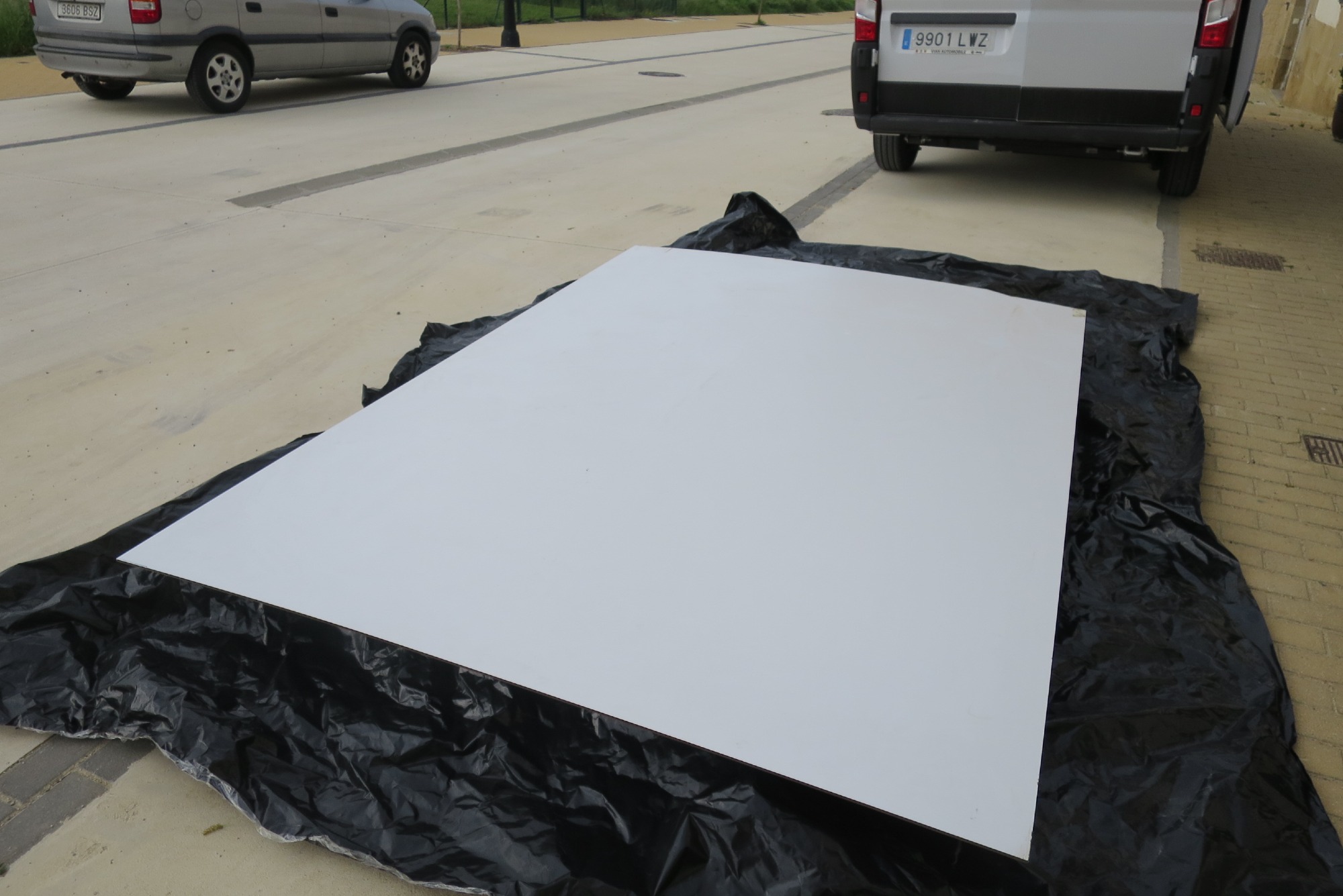

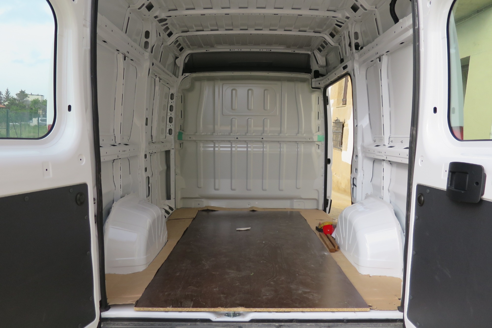

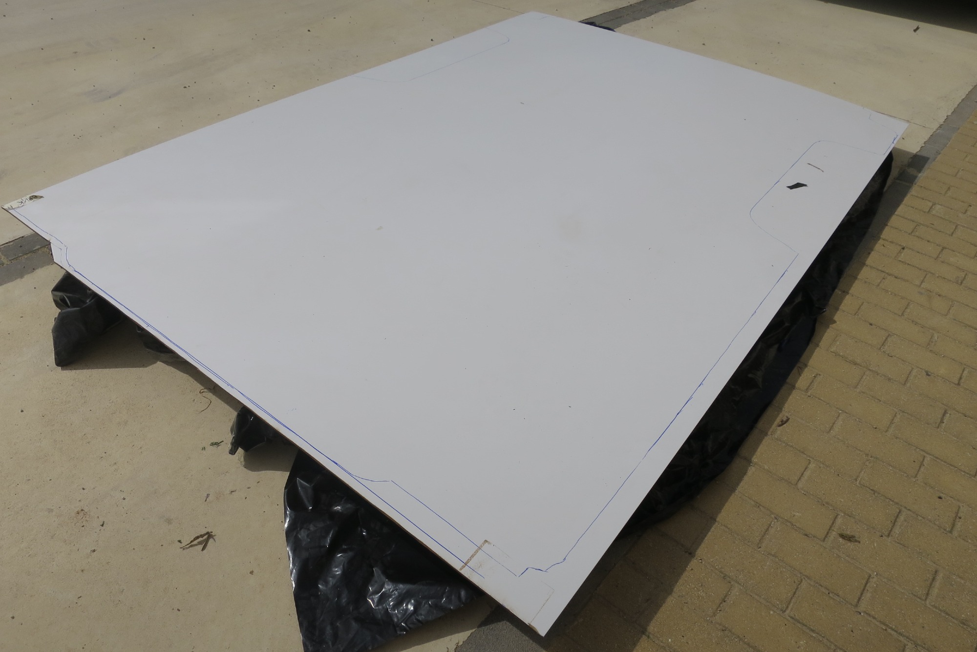

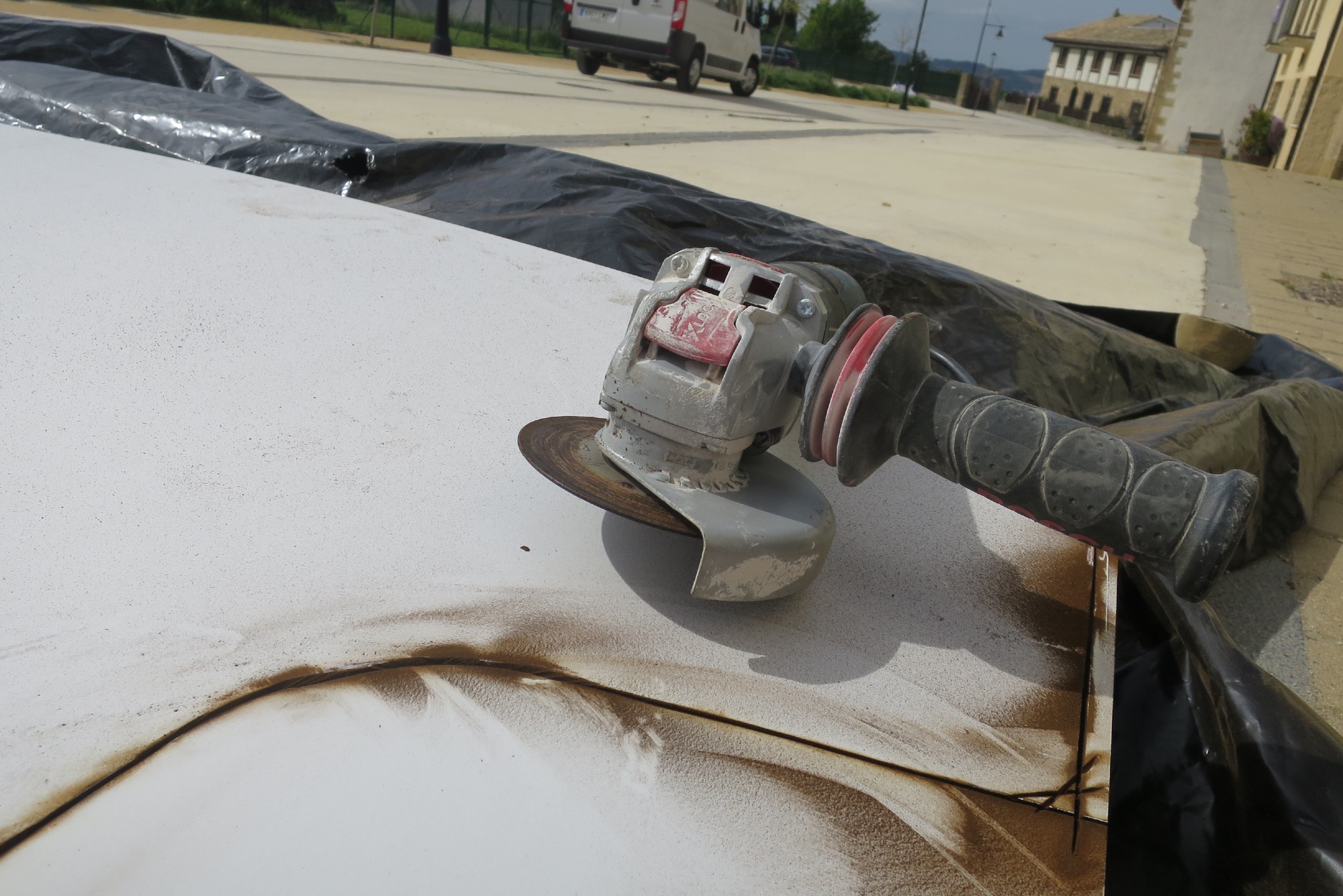

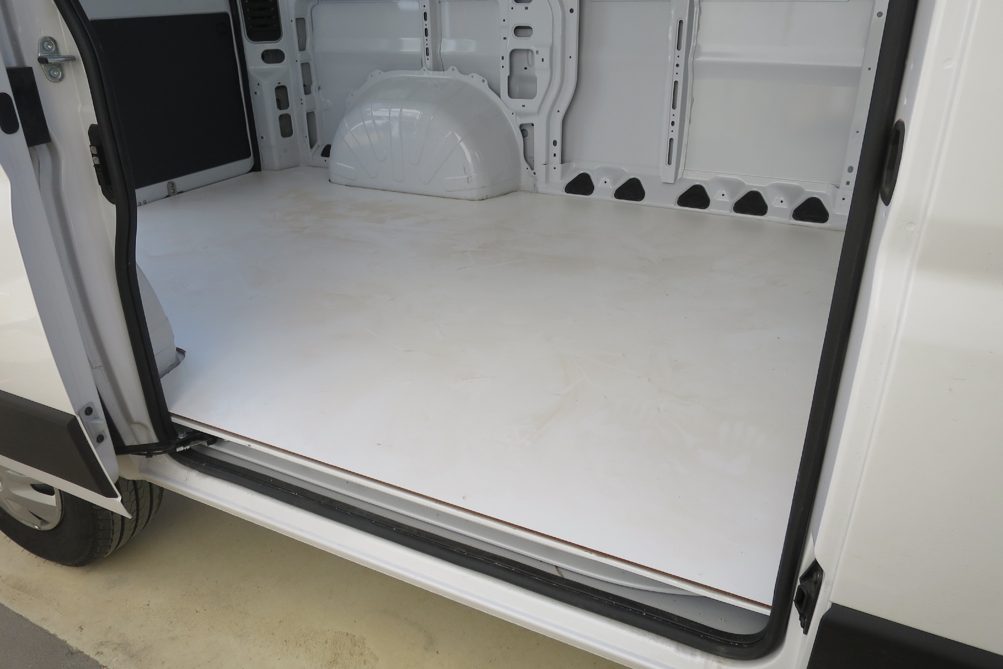

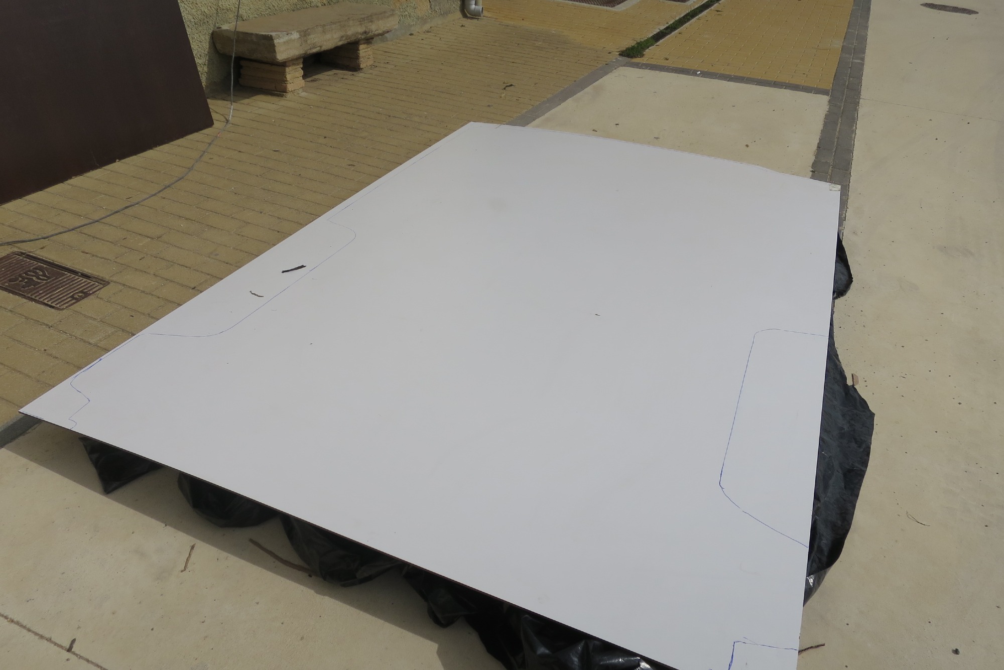

Dia uno de caperizacion. 3 horas de curro. Se hace un suelo capaz de aguantar una inundacion completa. Para ello se utiliza un tablero fenolico de 2800x1787x6mm. Es caro (350 €), pero se puede sumergir en una piscina y no se hincharia. Debajo pondre dos capas de Armaflex de 9mm (una recortando en todos los salientes y la otra tapando todo por encima).
karpintxiki
Un gran trabajo con esa plantilla y poder ponerlo todo de una pieza.
¿Vas a colocar rastreles para no aplastar el armaflex?

Cita de: karpintxiki en Mayo 01, 2022, 09:07:23 amUn gran trabajo con esa plantilla y poder ponerlo todo de una pieza.
Le voy a poner un apoyo rígido de 2x2cm(de tablero fenolico) mas o menos cada 20 cm en las dos direcciones. Conforme lo vaya haciendo pondre fotos

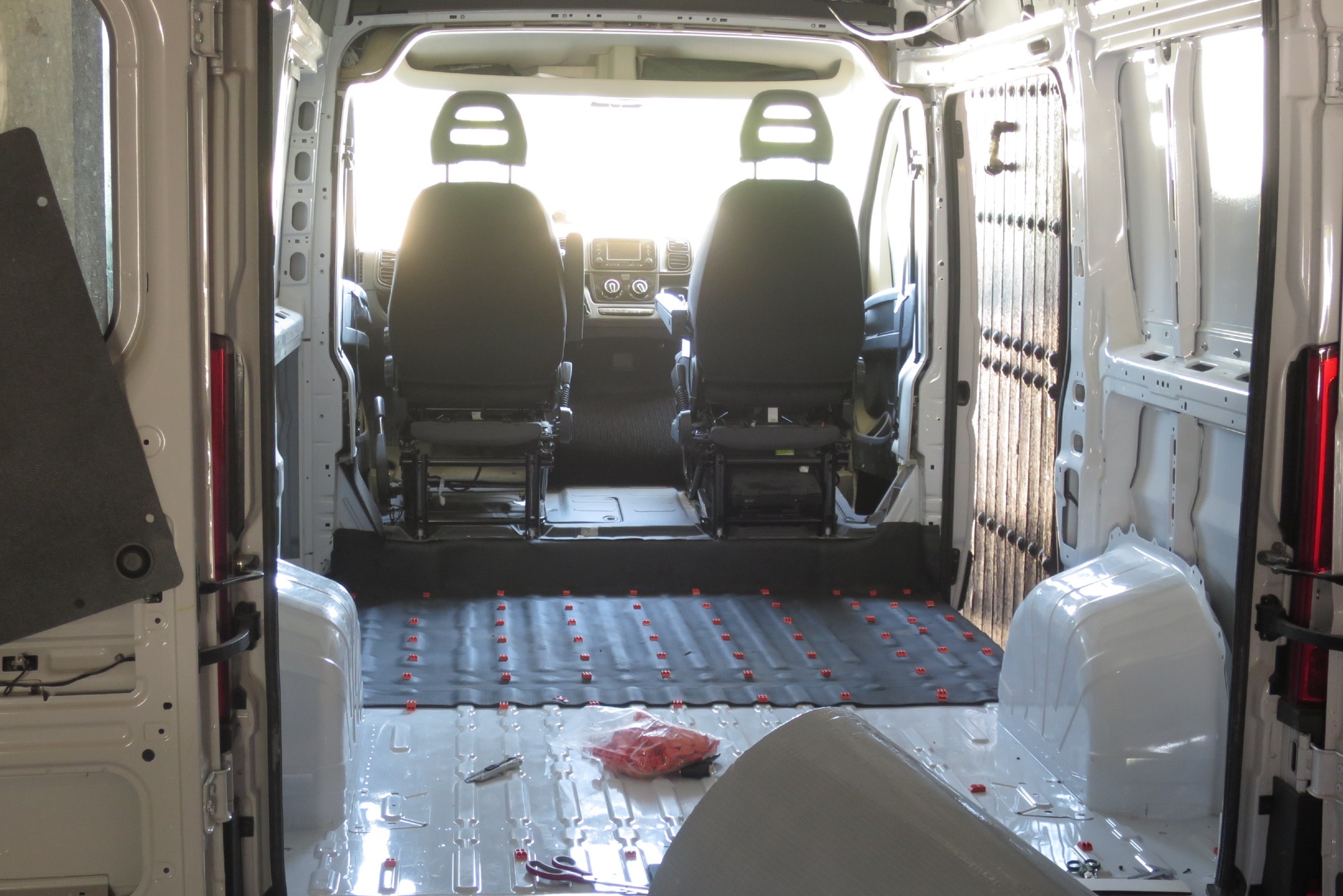

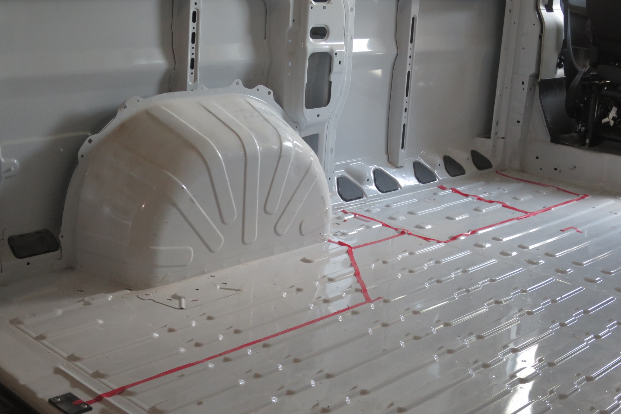

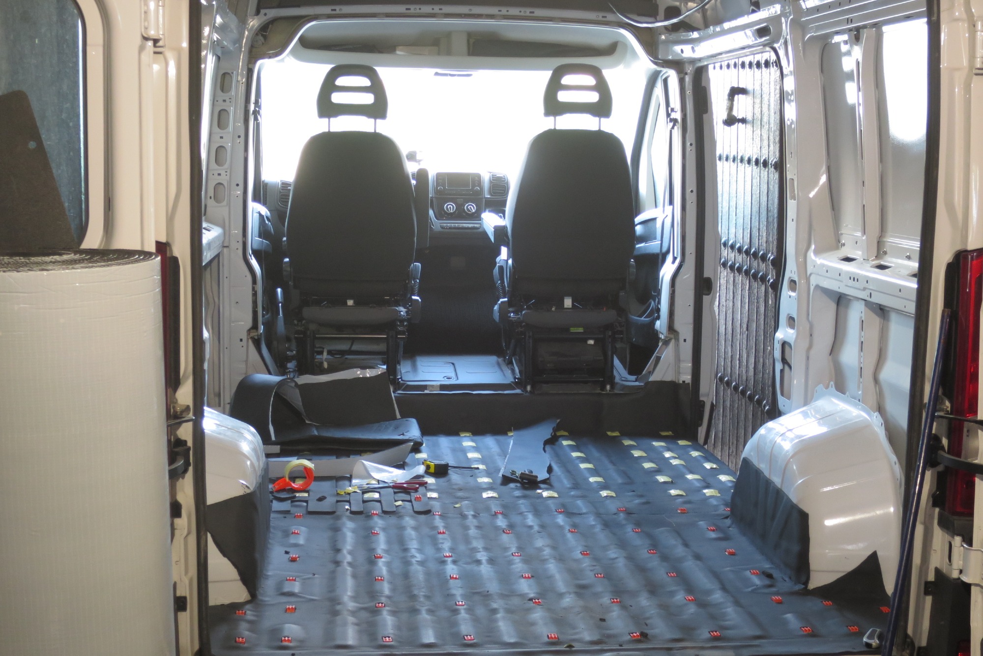

Después de bastante tiempo voy a subir lo que he estado haciendo. Este es el planteamiento del suelo en el que se verían el baño, el armario eléctrico, el aire acondicionado y la nevera

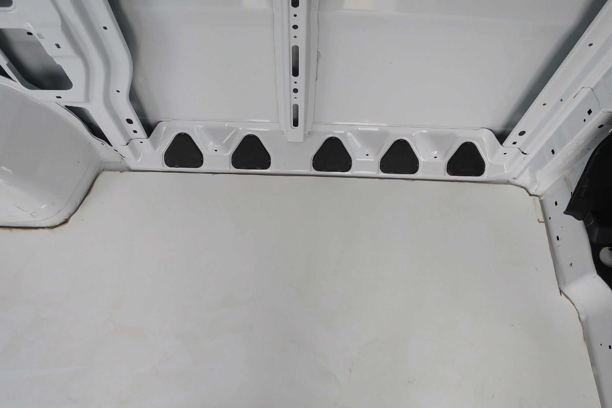

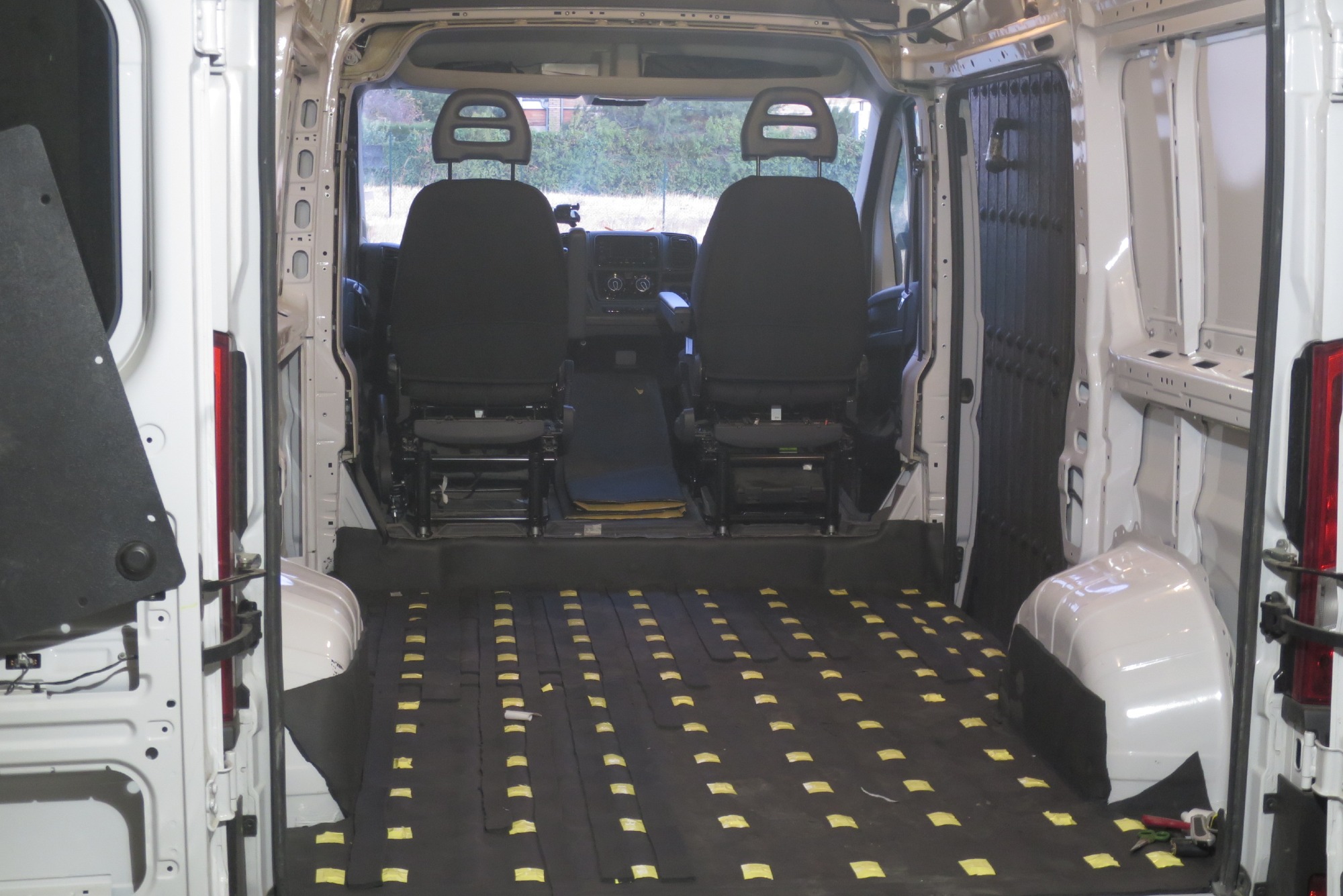

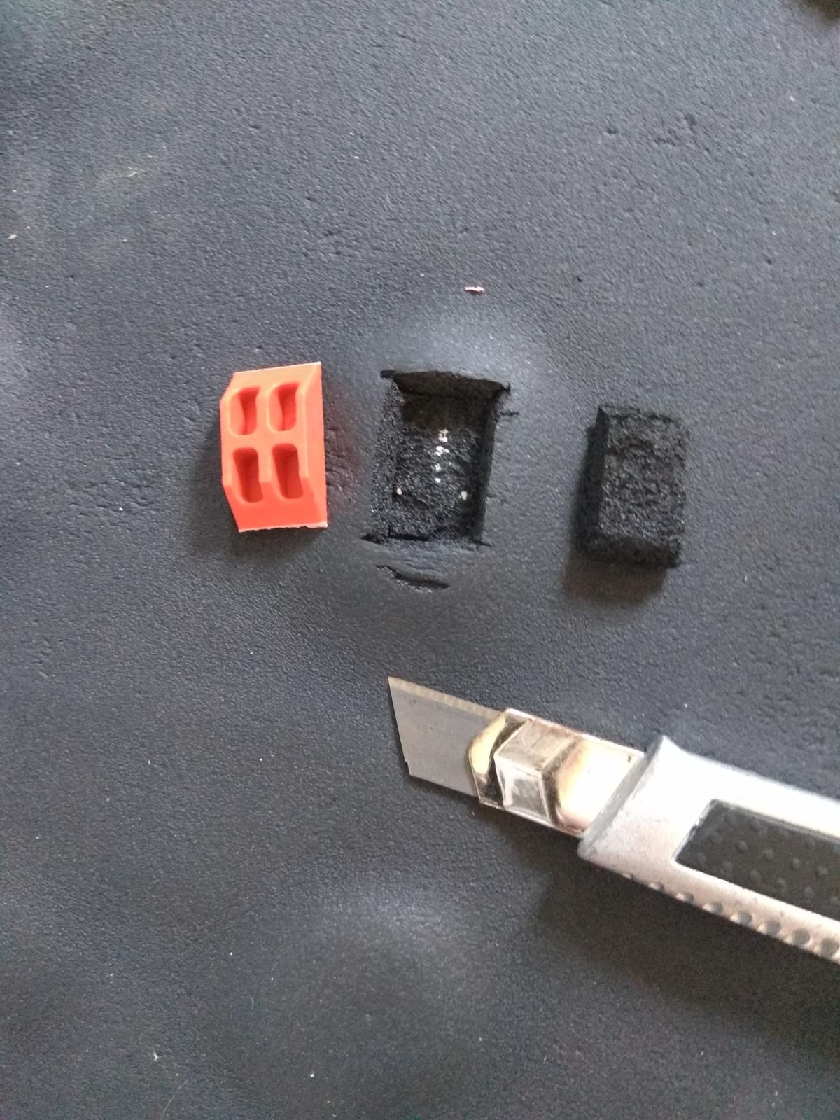

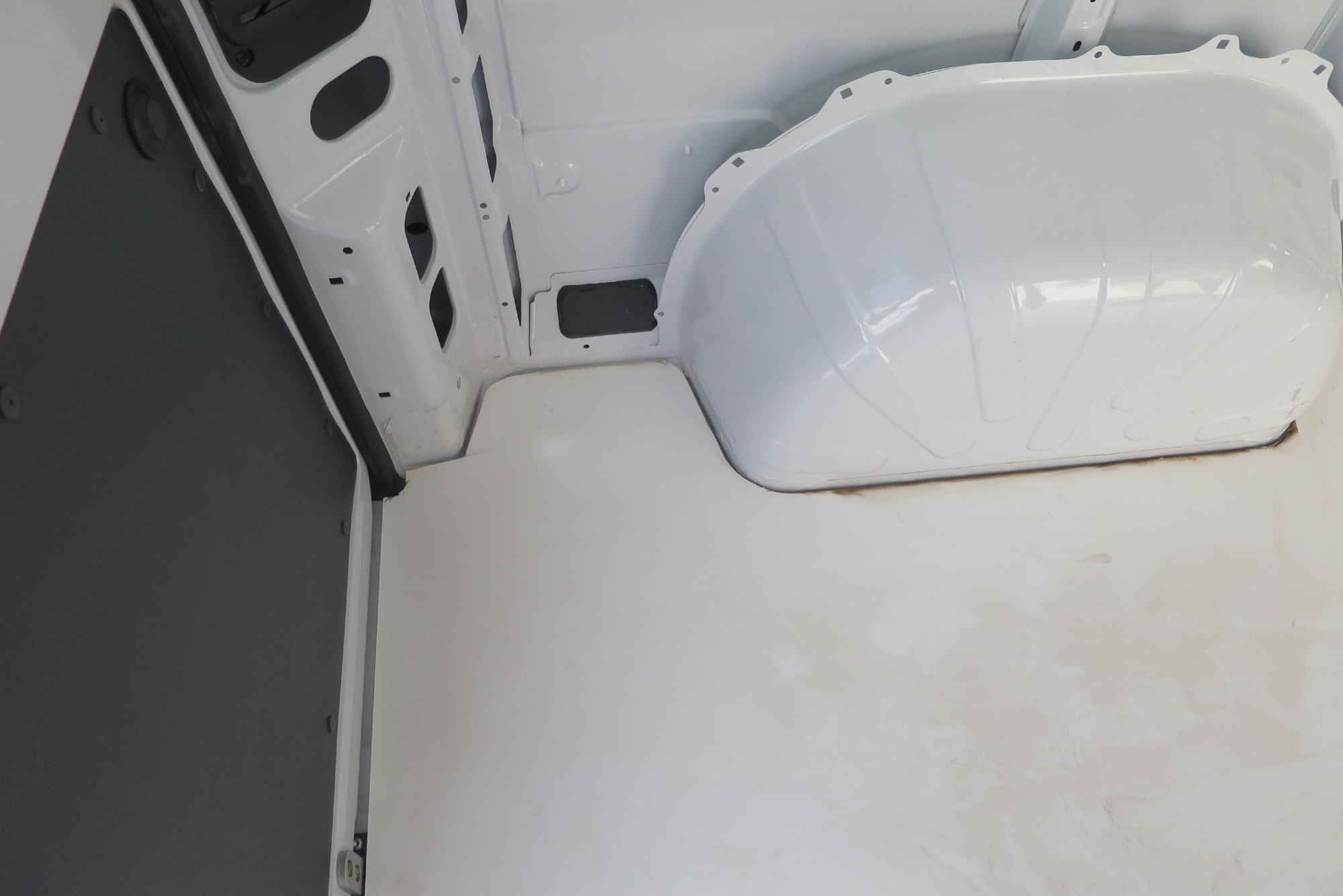

Este es el detalle de como va apoyado el tablero fenolico en el suelo de chapa de forma que no se aplaste el aislamiento
