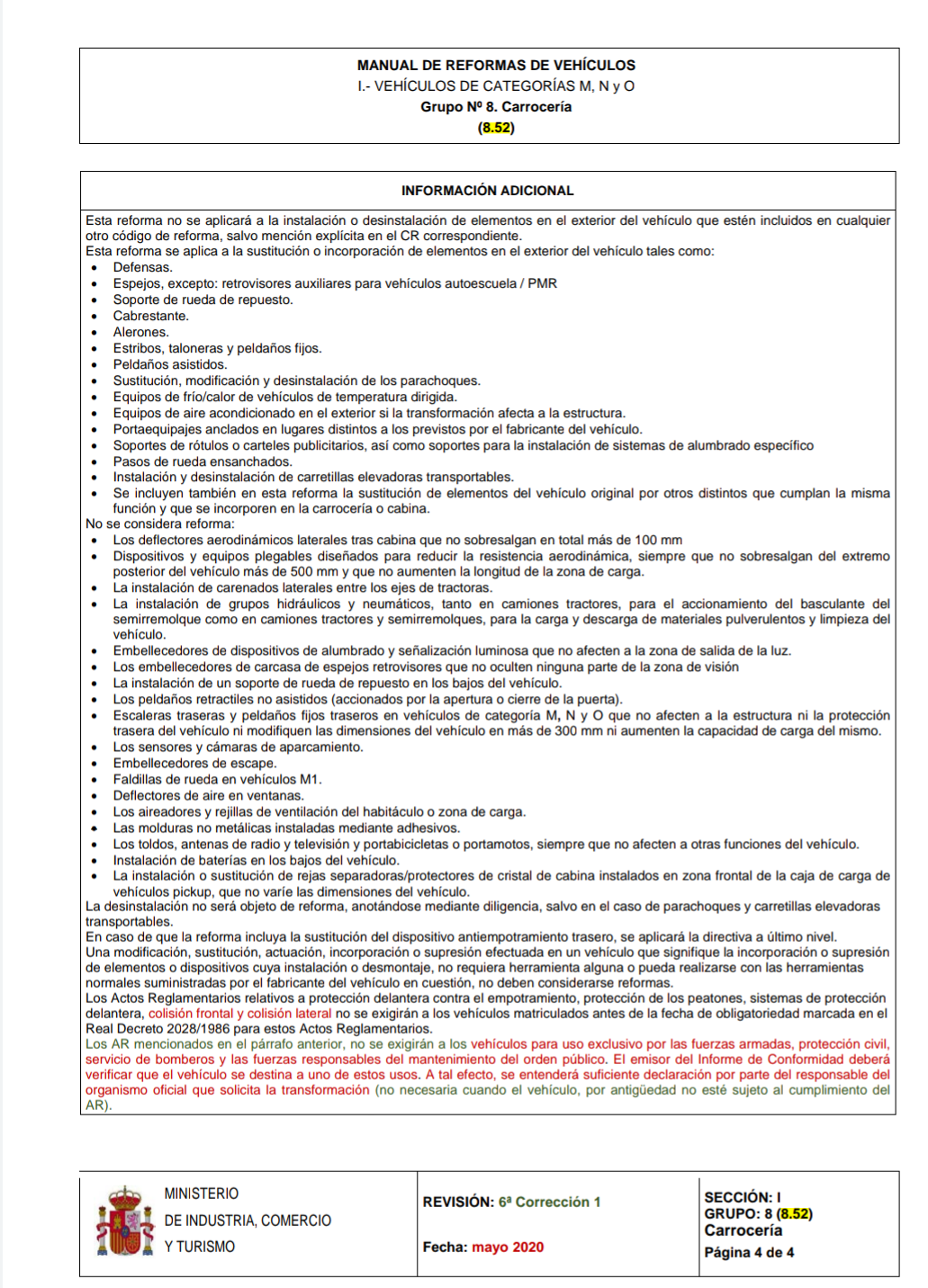

roKopep
En la teoría:
La instalación de una placa solar se considera reforma de importancia a efectos del Código de Reforma 8.52 del Manual de Reformas de Vehículos, puesto que se trata de un "elemento instalado en el exterior del vehiculo". Para ello se exige un proyecto técnico, certificado final de obra, informe de conformidad y certificado de taller...
En la práctica:
Al final del mismo CR 8.52 puedes encontrar un listado de los principales elementos a los cuales les es de aplicación dicho CR y a los que no... Por supuesto ningun grupo de la lista pretende ser exaustivo, sería imposible. Solo intenta centrarse en los elementos que más causan controversia, dudas o ambigüedad, digamos. Las placas son uno de esos elementos que generan dudas, pero ni en un grupo ni en el otro vas a encontrar reflejada de forma explícita la palabra "placa solar", por lo tanto la necesidad de legalizar su instalación pasa a entenderse como una forma de "interpretar la normativa": para algunos es obligatorio, puesto que en ningún momento se dice expresamente que una placa NO se considera reforma; para otros no lo es, puesto que tampoco se dice expresamente q una placa SI es reforma..
Welcome to the jungle .spain

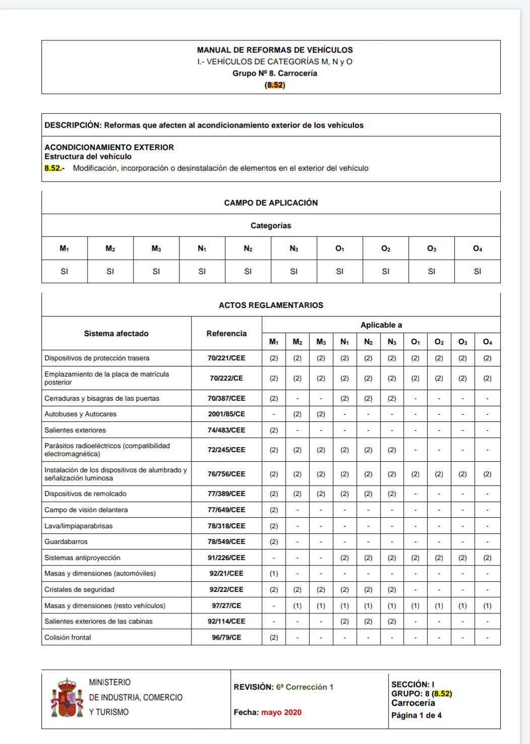

valdepeñas
Cita de: roKopep en Noviembre 22, 2021, 23:06:21 pmEn la teoría:
En la práctica:
Muchas gracias por la informacion, peeeero si te fijas en "CAMPO DE APLICACION / CATEGORIAS " vehiculos, comienza POR  M1  y esa clasificacion no corresponde a nuestros vehiculos.
roKopep
Que entiendes por "nuestros vehículos"?
Si te refieres a una furgo camper o una Ac, claro que le corresponde. El 8.52 se aplica a vehiculos de categoría M, N y O.  Una furgo puede ser M o N, no hay otra alternativa. Y una Ac debe ser M, aunque cosas muy muy raras se han visto y se seguirán viendo, pero a todas esas categoría se le aplica el 8.52 indistintamente..
