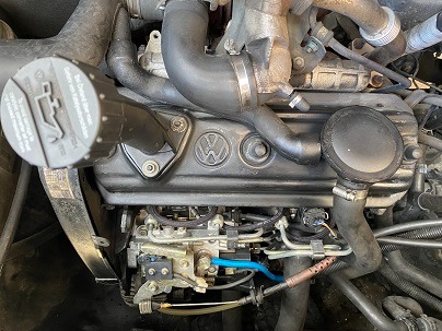

Buenas,
el domingo fui a pasar la ITV y en seguida me detectaron que goteaba gasoil por algún punto de la bomba. Imagino que no será una reparación barata. Alguno que haya pasado por esto me podría decir por cuánto sale la broma? He pensado llevarla a Bosch Car Service Electroi en coslada. ¿Alguna recomendación?

Ya me han entregado la furgo con la bomba restaurada y la distribución hecha. El caso es que después de dos días parada, la furgo no arrancaba. Es como si no llegase el gasoil a la bomba por haberse vaciado el circuito, ya que la batería estaba a tope y el motor de arranque funcionaba bien. Después de insitir mucho lo conseguí y la he vuelto a llevar a que la revisen bien. ¿Os ha pasado algo parecido alguna vez? ¿Por qué puede ser que retorne el gasoil?
alicantino
Tiene toda la pinta de toma de aire y/o descarga del circuito de combustible en las T4 es fácil verlo al llevar el tubo de entrada a la bomba transparente. Cuando aparece tras tocar bomba y distribución suele ser por la tórica que lleva el filtro de gasoil en la pieza de plástico de la parte superior.

Retomo este hilo para cerrar la historia. Y es que resulta que hasta hace dos días no he podido arreglarla, después de meses con la furgo parada.
La llevé a taller donde me arreglaron la bomba en dos ocasiones y no dieron con el fallo. Luego a otro y tampoco ???
Ya no quería gastar más dinero después de haberle hecho la bomba de gasoil, la distribución y el embrague, estaba desmoralizado porque tuve varios sustos en viajes por seguir fallándome el embrague y había hablado ya con el desguace. Total que un día antes de que vinieran a por ella, le conté la historia a un vecino y me animó a mirarla. Nos dimos cuenta que los manguitos  de retorno estaban rotos. Los cambiamos pero el circuito mostraba muchas burbujas de aire. Siguiendo la pista llegamos al filtro, el tapón de purgado estaba roto y entraba aire.
