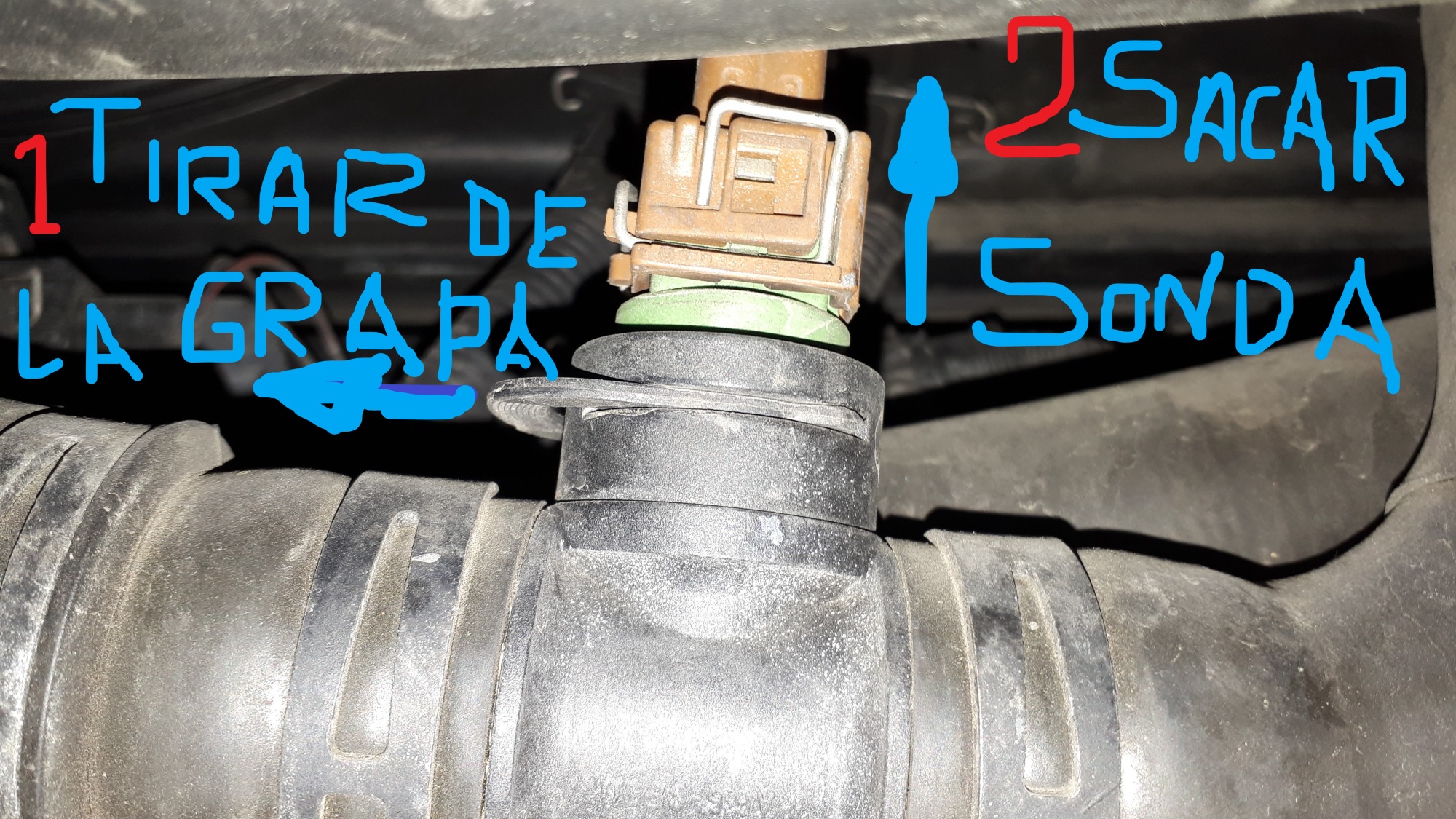

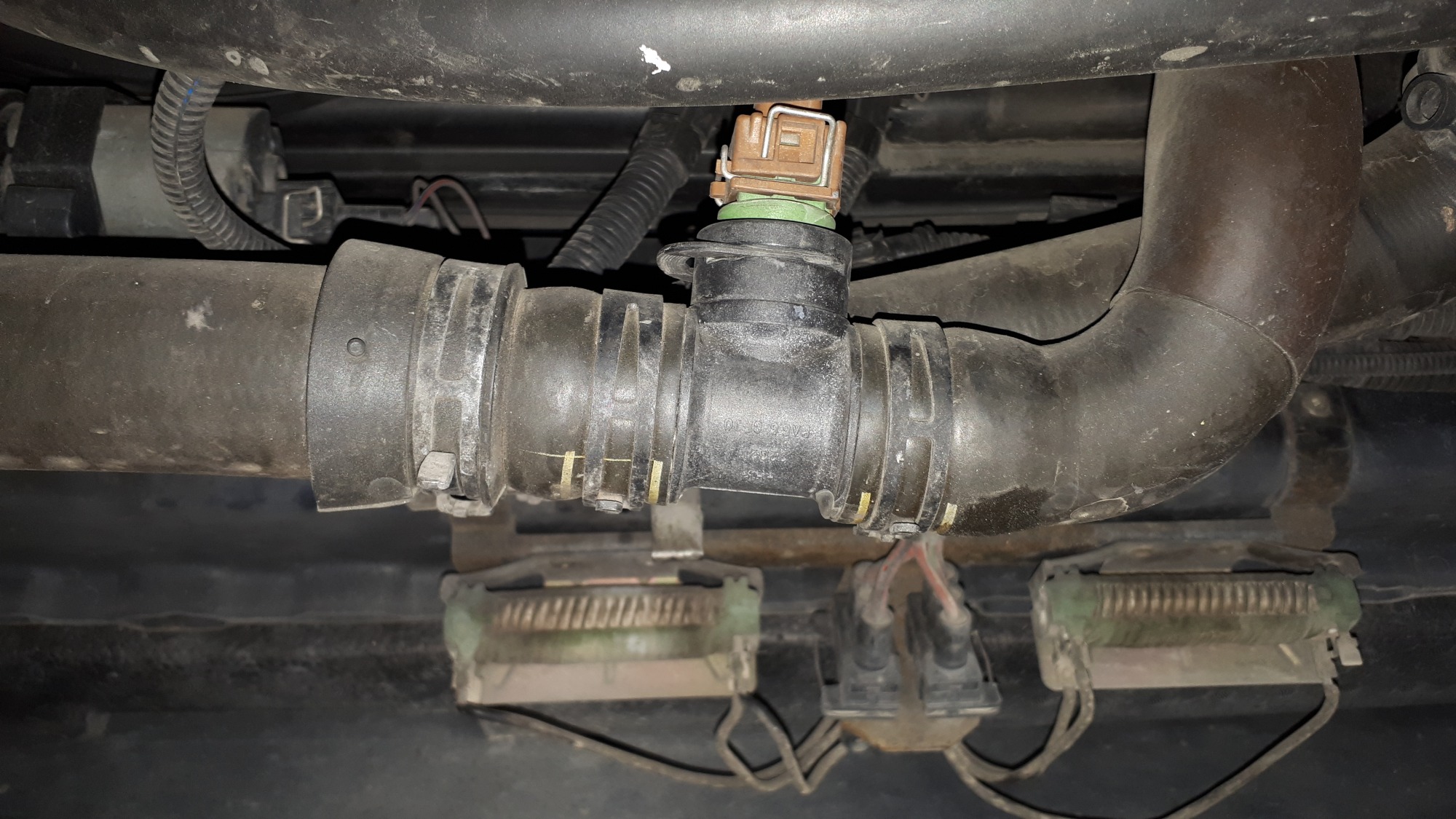

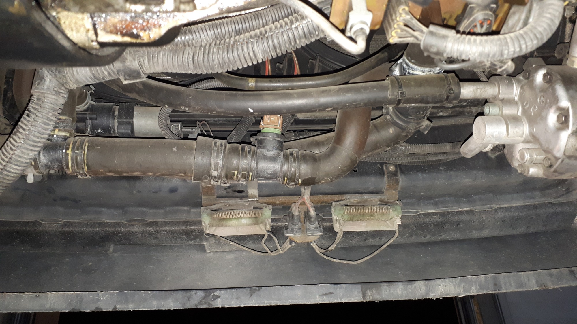

Lo prometido es deuda. Estoy liado con la furgo y hoy he desmontado el chapón inferior cubrecarter, pudiendo hacer las fotos y ver por donde evacuo el líquido refrigerante cuando lo cambio.
Vista general desde atrás a adelante.

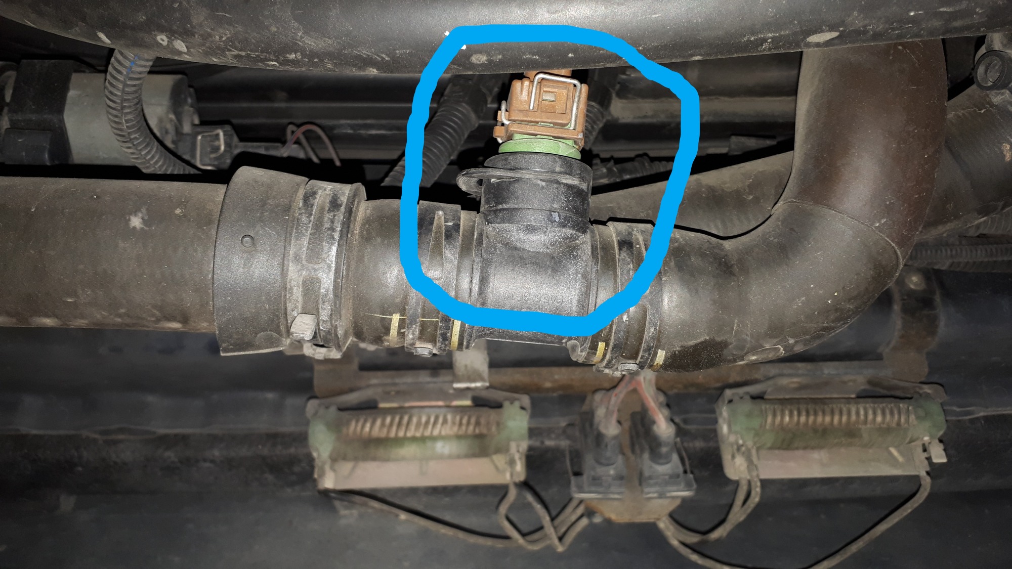

Localización de donde hay que trabajar.

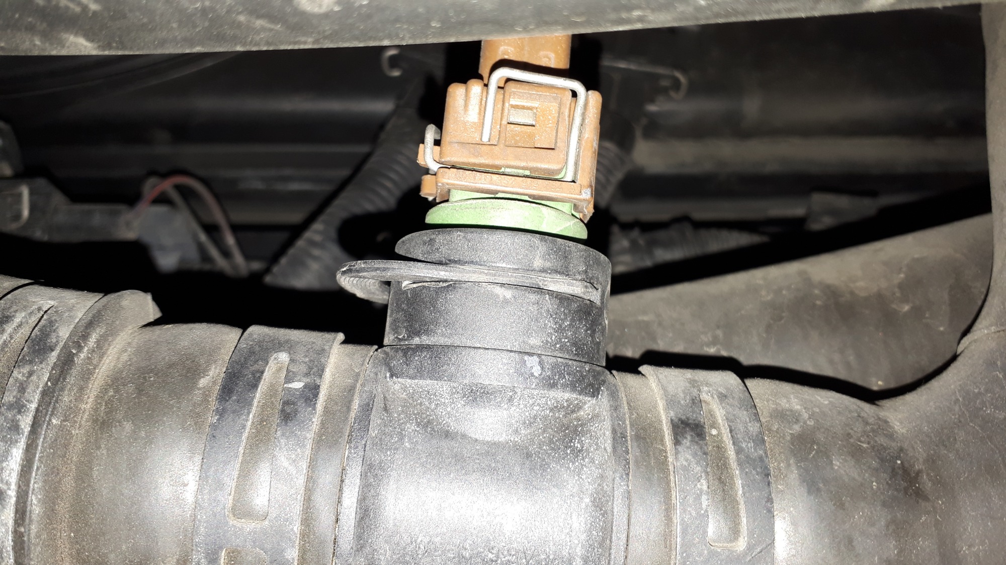

Esta es la pieza a extraer y la grapa que la sujeta.
Para que no haya dudas.
Sonda y grapa.
1º tirar de la grapa en sentido perpendicular, como indica la flecha. 2º extraer la sonda de su ubicación. Tener preparado un barreño para la posterior recuperación del líquido refrigerante usado y tratamiento como residuo.

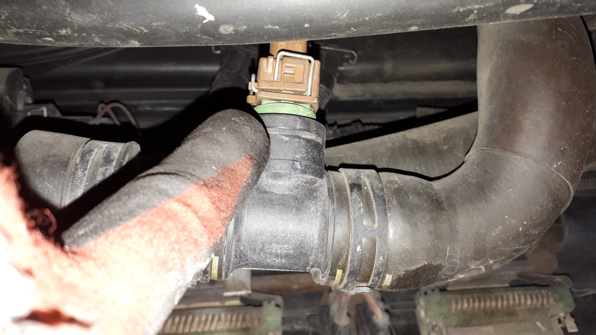

Te envío fotos desde la caja de cambios mirando en dirección al paragolpes. En ellas puedes ver la sonda que extraigo, previamente habíendo quitado la grapa que la sujeta. En el momento que sacas la sonda, sale un chorro de líquido como si abres un grifo, hasta vaciarse el circuito. Recuerda abrir previamente el vaso de expansión estando este frio .director.
Siento lo torpe que soy editando las fotos.
