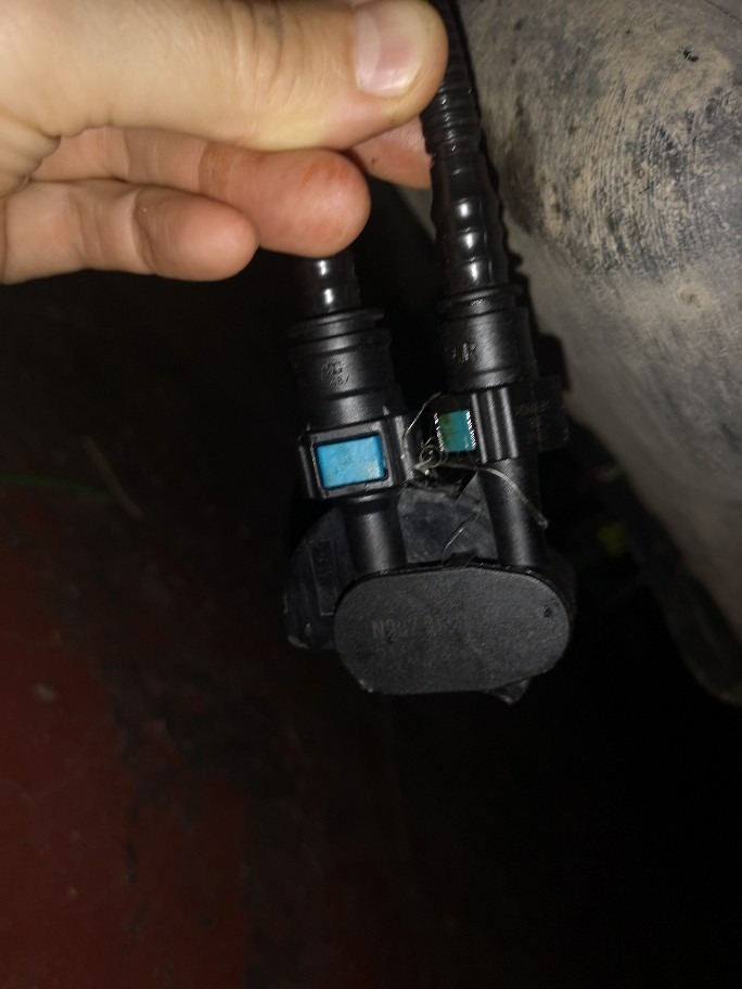

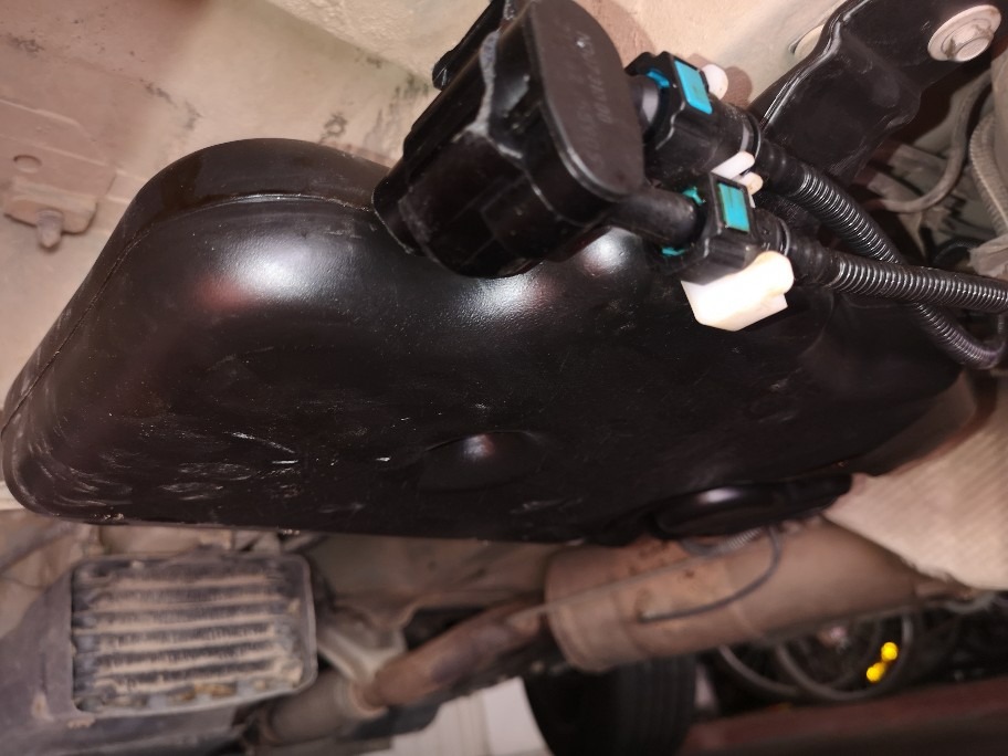

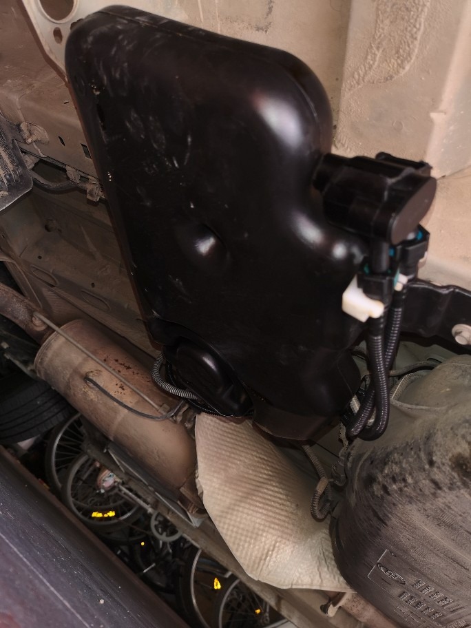

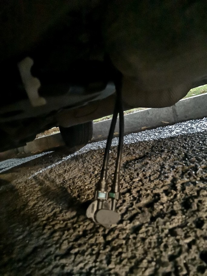

Hola a todos,
Acabo de comprar una Jumpy combi 2.0 hdi de 128 Cv de 2013 y tras 400 km de vuelta del concesionario he localizado colgando un par de tráqueas negras junto a un depósito negro (ó funda de ídem) al lado del tubo de escape. Parecen haberse salido de su enganche. Las he vuelto a recoger en su click doble de color blancoy las embridaré para más seguridad.
No obstante desearía saber si algún propietario de Jumpy, ó PSA similar, conoce cuál es su función pues se ha roto parte de la carcasa circular del dispositivo extremo que las une, si bien no parece afectarle. Adjunto fotos.
Muchas gracias

Buenas, yo tengo una scudo del 2015 y es idéntica a la tuya
Ese deposito negro es el que contiene la urea, y que la inyecta al filtro de partículas para que se haga sus regeneraciónes cuando le haga falta
Y lo que se te ha caído pues las electrovalvulas que le mandara la señal, incluso uno de los 2 tubos podrían ser por el que va el liquido(eso no estoy seguro)
Así que si es importante que tod eso este bien colocado
