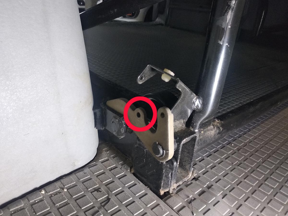

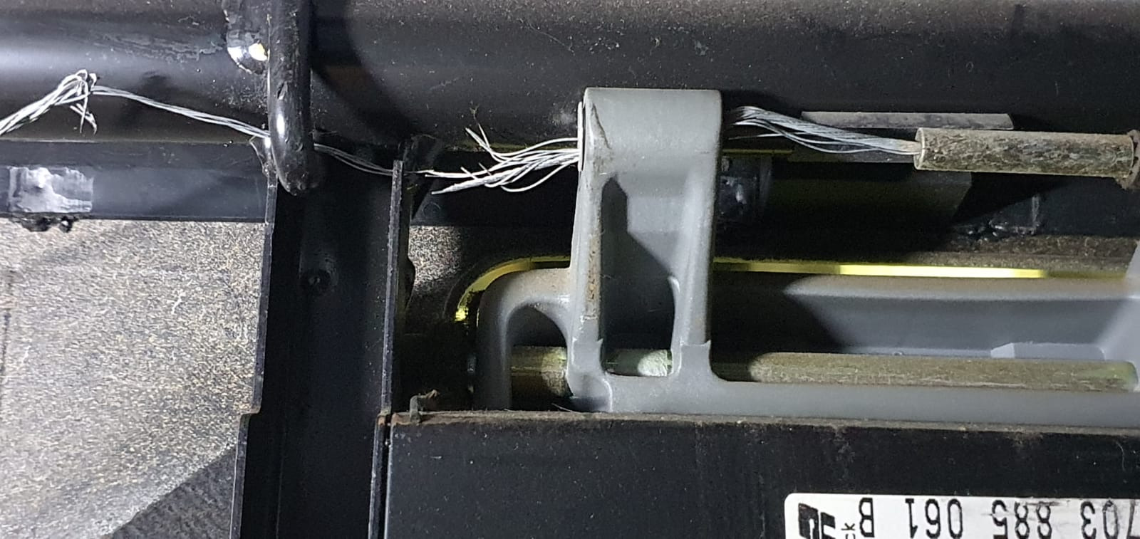

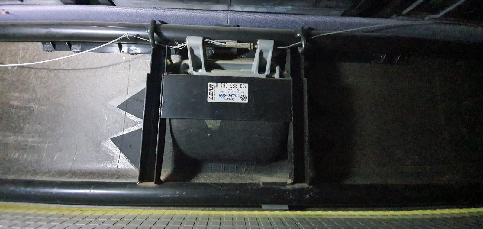

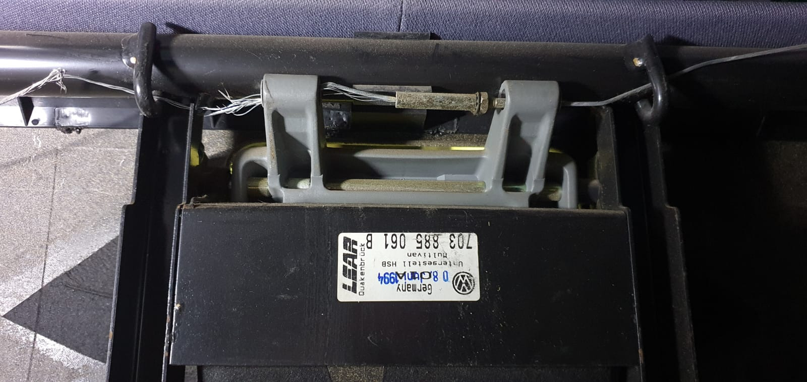

Hola a tod@s, pues eso que se me ha roto el cable que abre la cama de una multivan, alguien sabe como cambiarlo o tiene una foto de como va el sistema, se podria cambiar por uno de bici o un embrague de moto??
adjunto imagenes, no se si esa parte metalica va solo una en un lado o centrada y supongo que el guarnecido va presión?? Si alguien tuviera una foto lo agradeceria muchisimo.

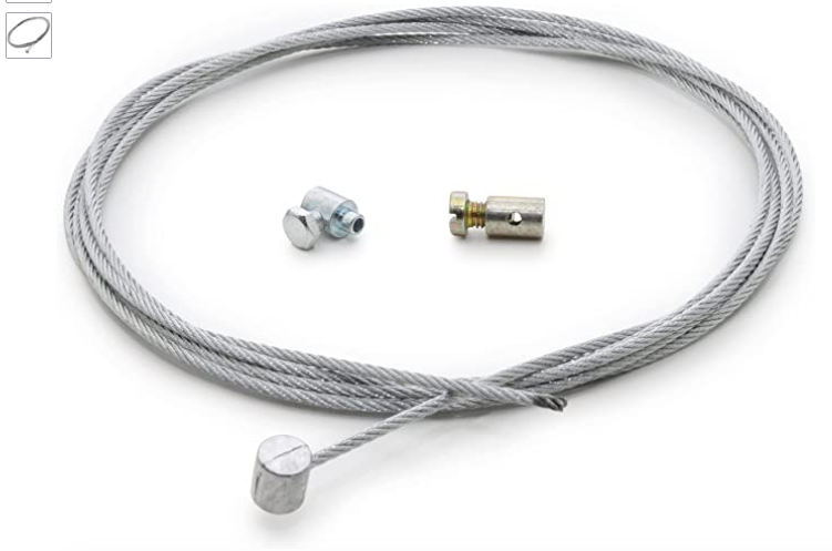

En efecto lo he cambiado por un cable de embrague de moto de 2mm más que nada por que venia con terminales para el extremo que no tiene cabezal.

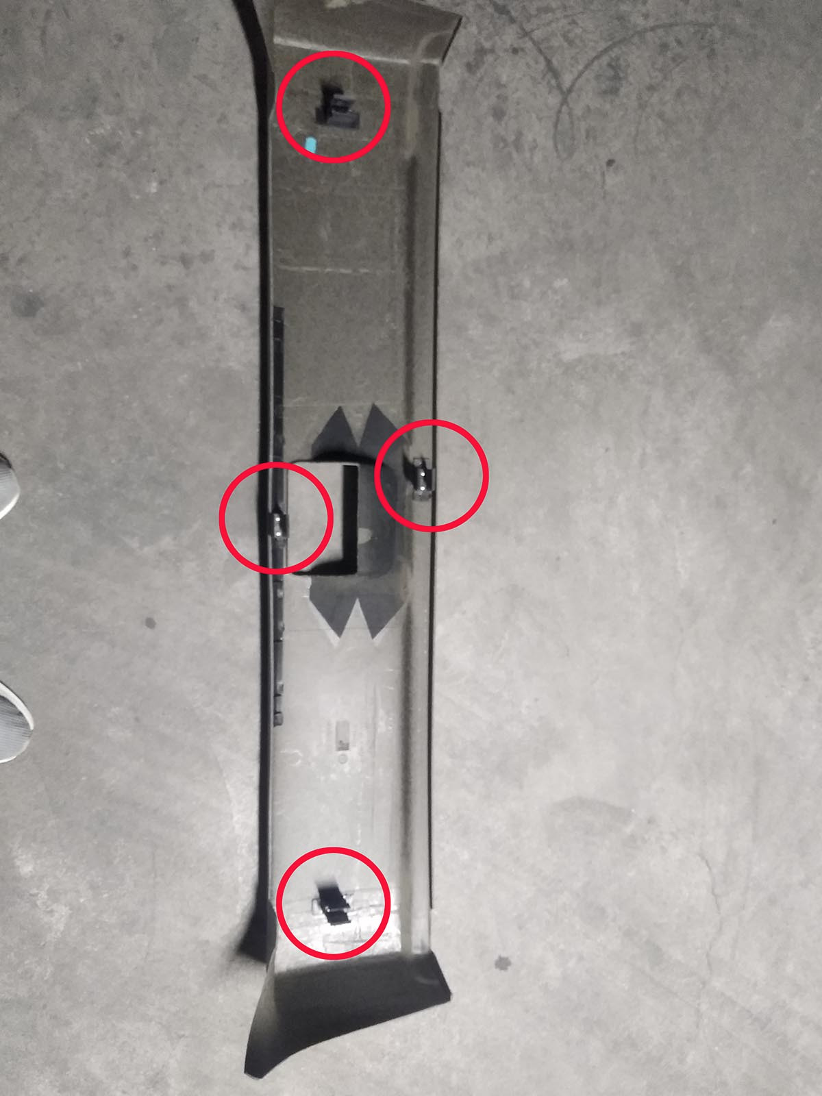

El guarnecido del asiento va  ha presión no cuesta nada quitarlo (mejor desde el maletero, si no sabes donde va situado y asi no los fuerzas).
