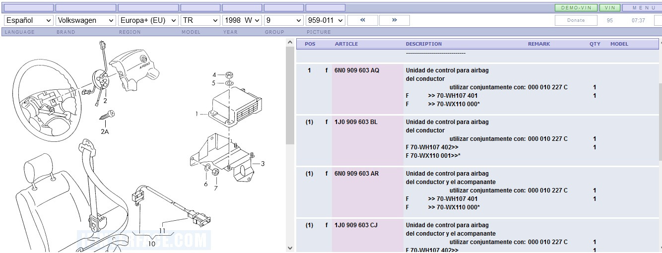

  ??? MI GRAN DUDA   ???  La centralita que controla los airbags me dicen en el taller que puede ser de 1 o de 3 impactos. Lo he consultado con Volkswagen y me dicen que si, que antes se montaban unidades que soportaban hasta 3 impactos sin necesidad de resetearlas. Aunque no me han sabido decir cual es de ellas la mia, ya que lleva tiempo descatalogada.
 el número de REFERENCIA 6N0 909 603

No sabria decirte. Acabo de mirar el etka y salen 4 referencias pero solo 2 son de centralitas para airbag de conductor y acompañante.
La referencia que no es la tuya no está destatalogada y sale por 520 €!!
Tu referencia sale aquí: https://reproteq.com/airbag-sensor-reset-de-memoria-de-averias-de-impacto/ por lo que es reseteable. Si la montas y te da fallo es resetar y listo, creo. Todo es preguntar https://reproteq.com/contacta/ y si pones la respuesta por aquí pues queda para todos  ;D
