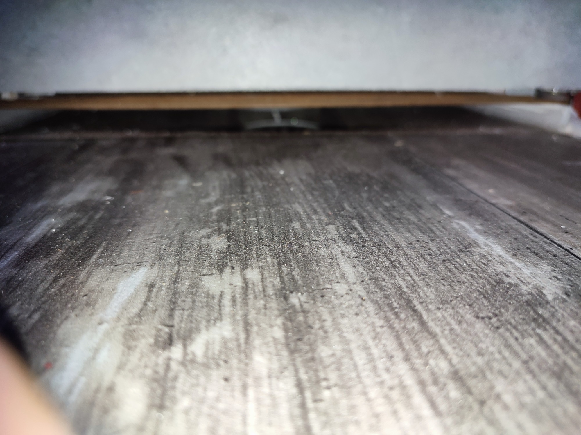

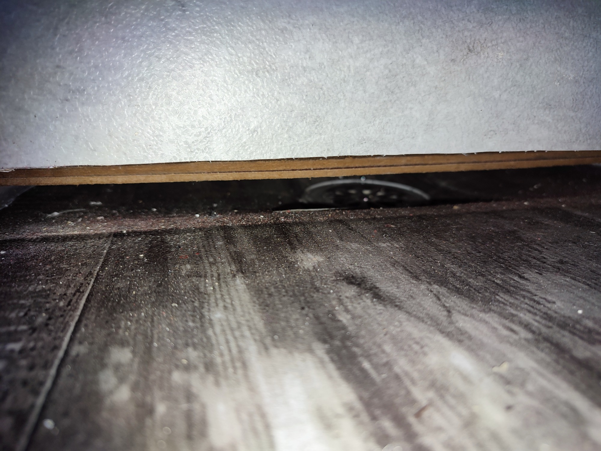

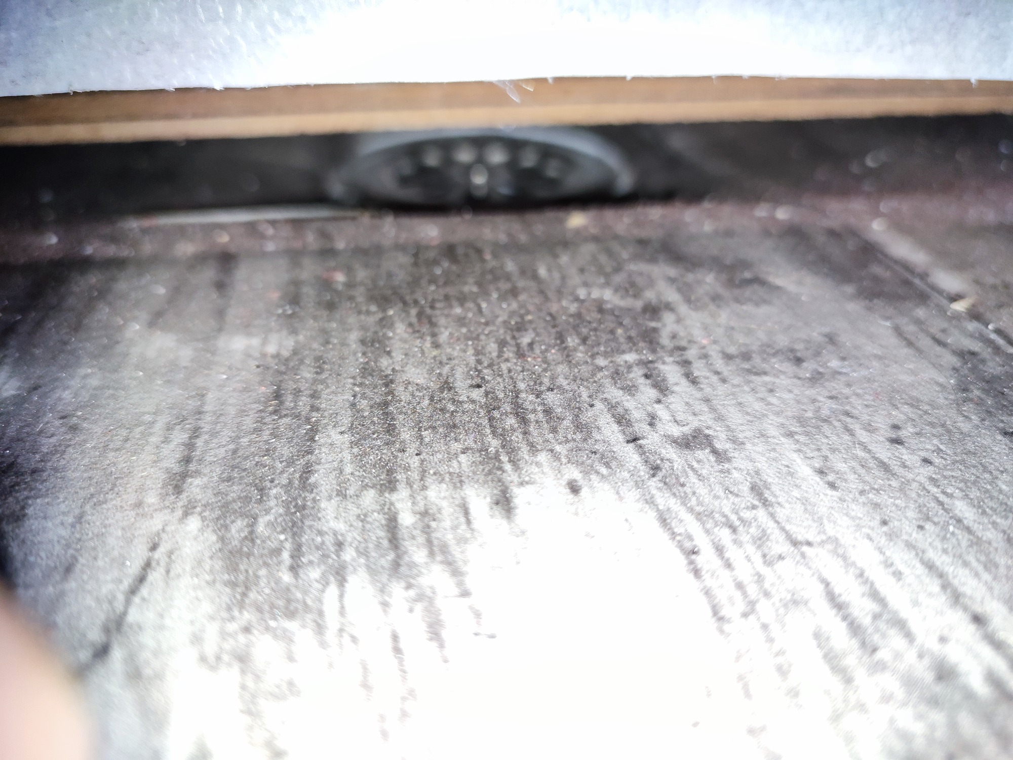

Pero yo antes de colocar el vinilo en rollo, hice un recuadro en la madera ( quite un cuadrado de la madera del suelo). Para que al poner el desagüe, al apretar este contra el suelo,( la chapa del furgón) tiraría del vinilo hacia abajo, dándole algo de caída.
Pero esta parte no se puede pisar pues se queda hueco. Lo que pasa es que mi desagüe, no está en la misma ducha, si no en un compartimento dónde está escondido el potty.
