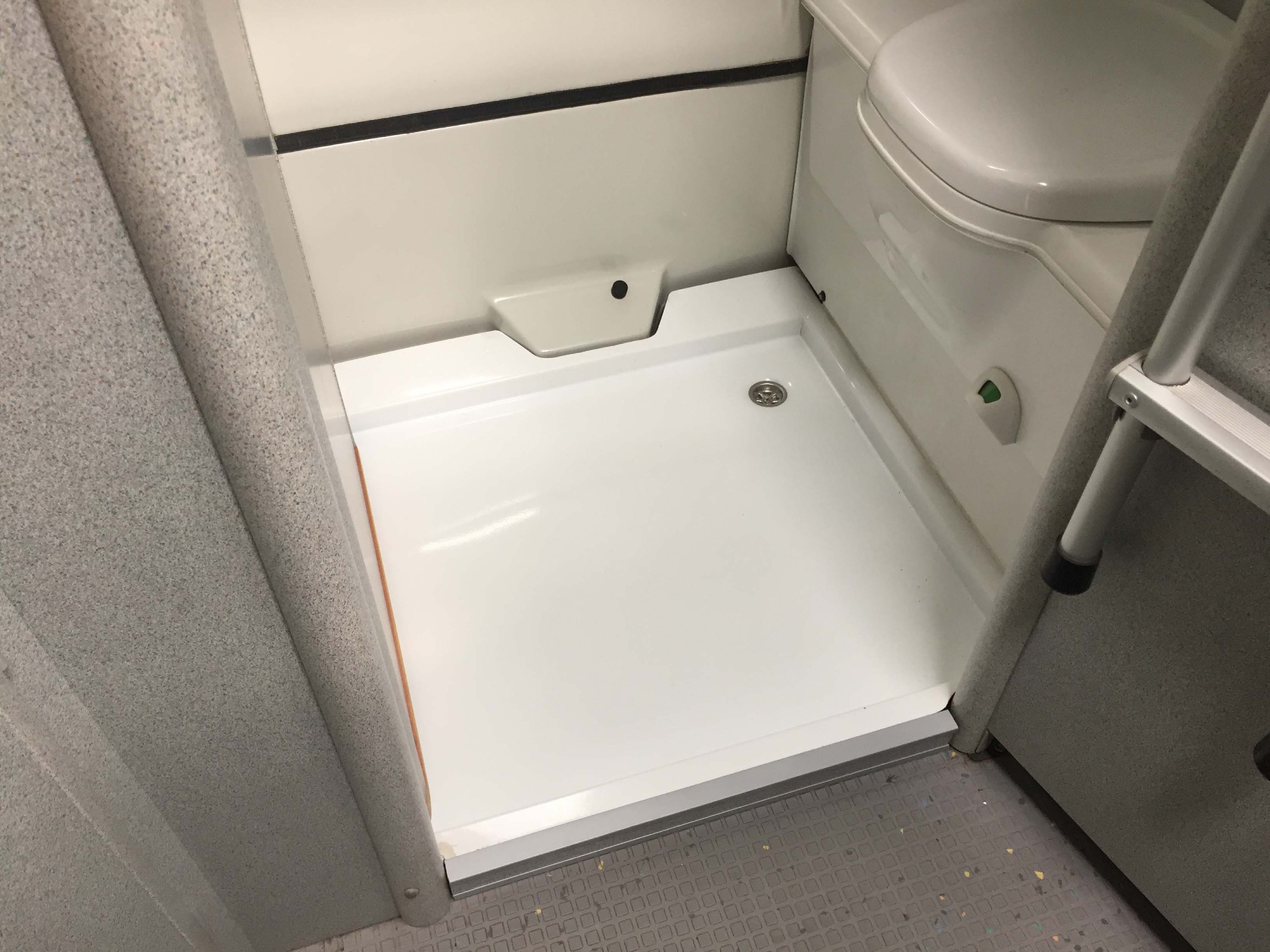

Es un plato que me hicieron a medida en una herrerría. Yo hice la plantilla en cartulina con todas las dimensiones y formas bien definidas y con la altura de los bordes. Me lo hicieron en acero inoxidable y luego lo llevé a lacar al horno. Está pegado con polímero MS (parecido a la sika pero de última generación) y los huecos rellenados con espuma de poliuretano.
