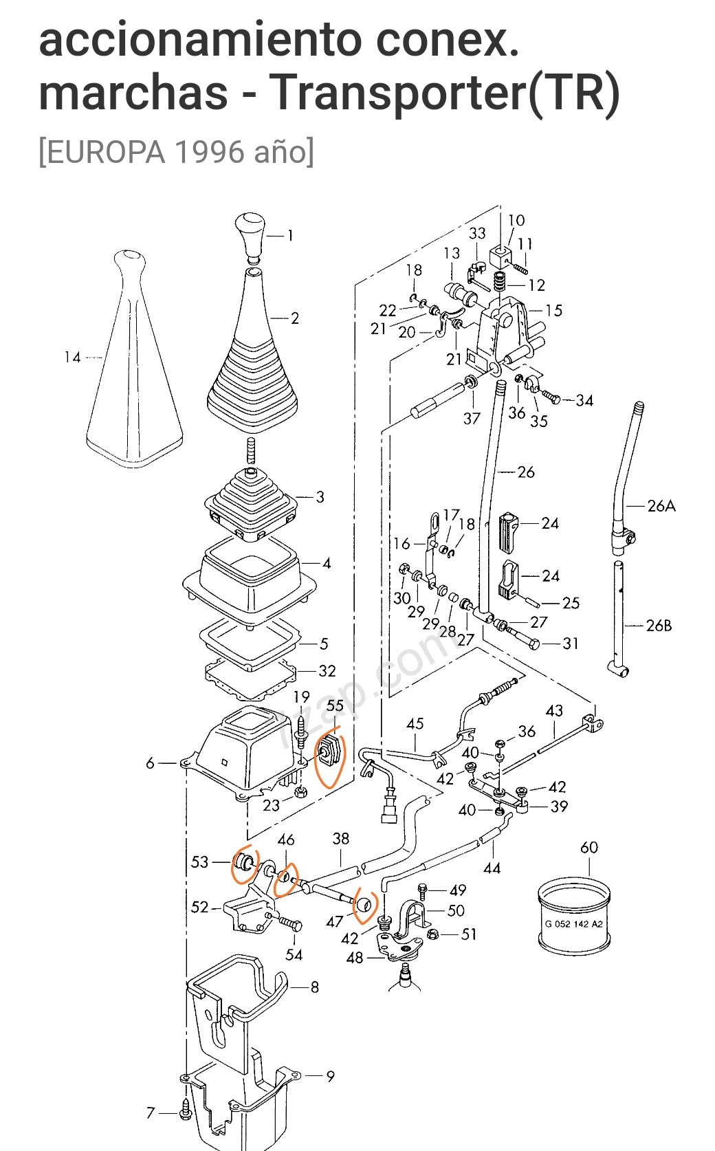

Desde hace un mes me rasca la 4° marcha tanto cuando de 3° a4° como de 5° a 4°.
He cambiado las bolitas de goma del cambio
Y he intentado ajustar las varillas pero aunque algo ha mejorado sigue raspando sobre todo cuando tengo que cambiar rápido con la furgo revoluciónada o quiero bajar de marcha en los repechos
