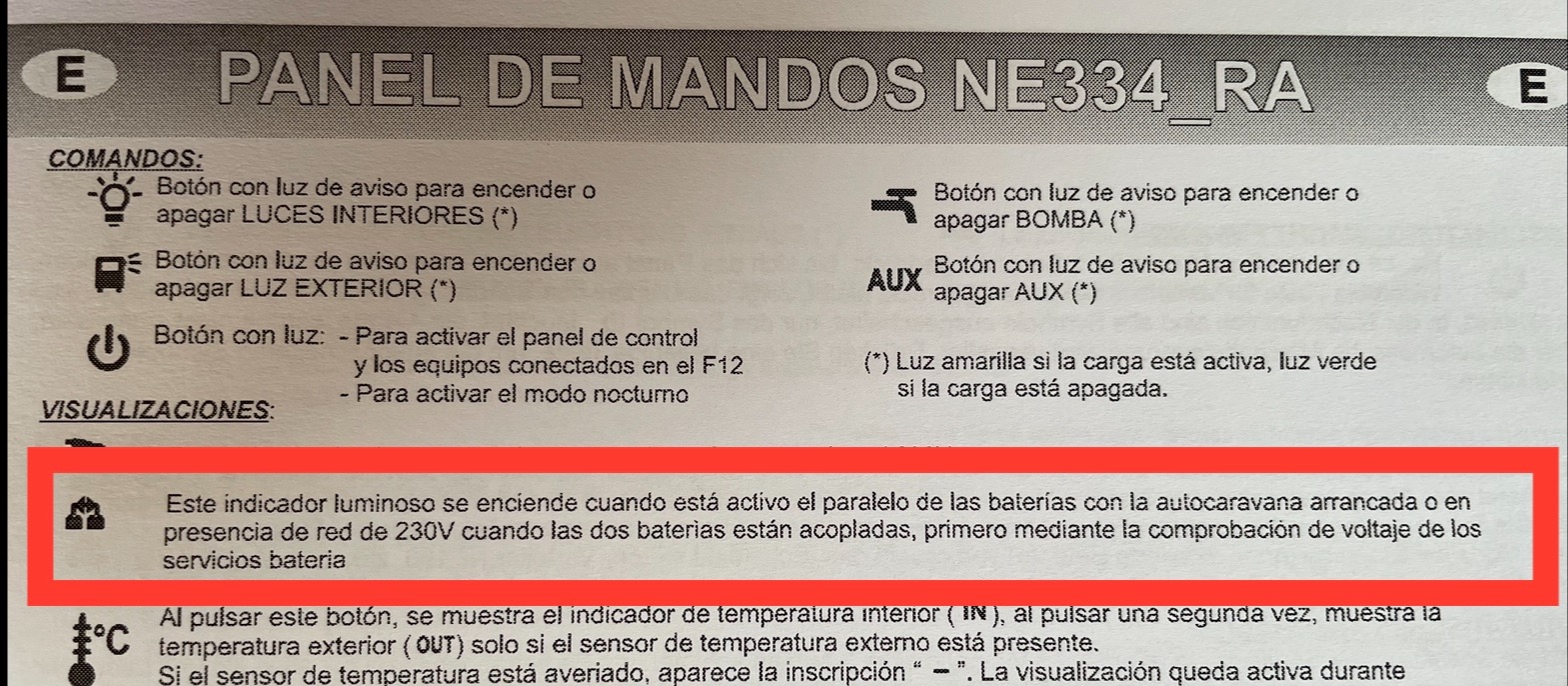

Hola
A ver si me podéis ayudar.
Un par de veces me ha saltado la alarma de la centralita que resalto en la imagen. El problema es que no entiendo la descripción... para mí es como si estuviera en chino  .confuso2  .confuso2
Las dos veces que ha saltado ha sido circulando por autopista.
Gracias,
Carlos

Hola,
esa centralita es como la mia.
Es normal que te salga es dibujo en verde , cuando circulas.
Las 2 baterías están conectadas entre ellas,  y se está cargando....
Que tipo de alarma te ha salido? Sonora?
un bip ?
Pon mas info
un saludo

Gracias, Matteo78
Se ilumina el icono en verde y suena un bip.
Tal vez sea más indicación que alarma...
Como sólo me ha pasado un par de ocasiones pensé que podía ser algo problemático.
