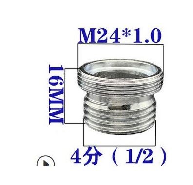

Bon dia, tienes de todo jiji. La rosca del grifo hace 23,5-24mm y la salida seria para el flexo de ducha, he encontrado estos en aliexpress, seria el de 1/2 " verdad??
https://es.aliexpress.com/item/1005001709506005.html?spm=a2g0s.8937460.0.0.31712e0ePRuFWK
Muchas gracias de nuevo

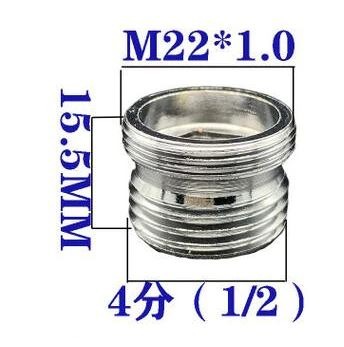

El atomizador es de M-22X1 por un lado y de 1/2" por el otro, por lo que los dos que has puesto no te valdrían

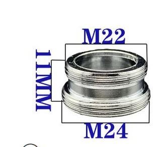

Seria este entonces??
Diria que cuando lo medi con el pie de rei me daba 23,5mm

éste de M-22X1 es que lleva la rosca universal de un grifo de casa, imagino que el del grifo de la furgo es la misma rosca, por lo menos el grifo de origen de la VW T5 california sí es igual, pero si la rosca macho de tu atomizador es de 23,5 mm, vuelve a medirlo, quizás lo hayan puesto más grande
alcasa
Este machón que nos muestras, ¿lleva un hexagonal por su interior para poder apretatlo con una llave allen?
Saca tu atomizador de la furgo y junto a tu manguera flexo, vete a cualquier casa de suministros de fontaneria y pide el machón con arreglo a esas roscas, más una junta con filtro, y en una visita lo solucionas
