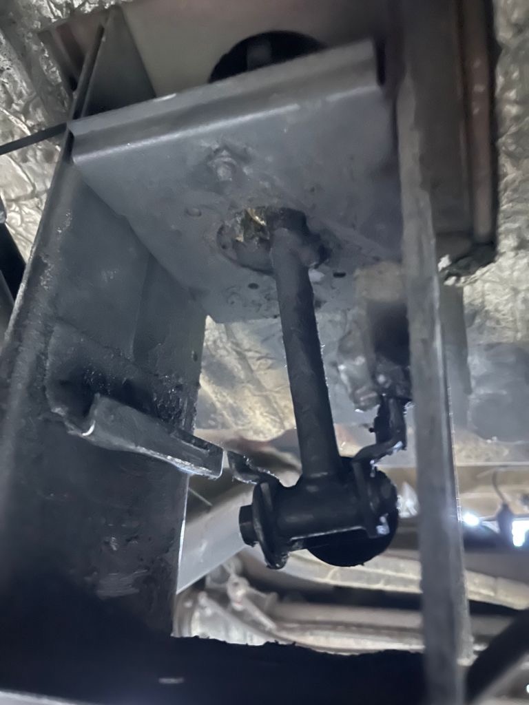

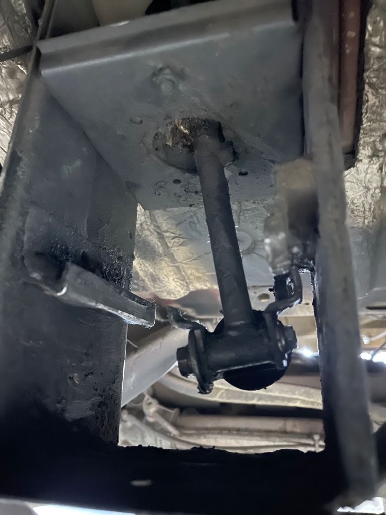

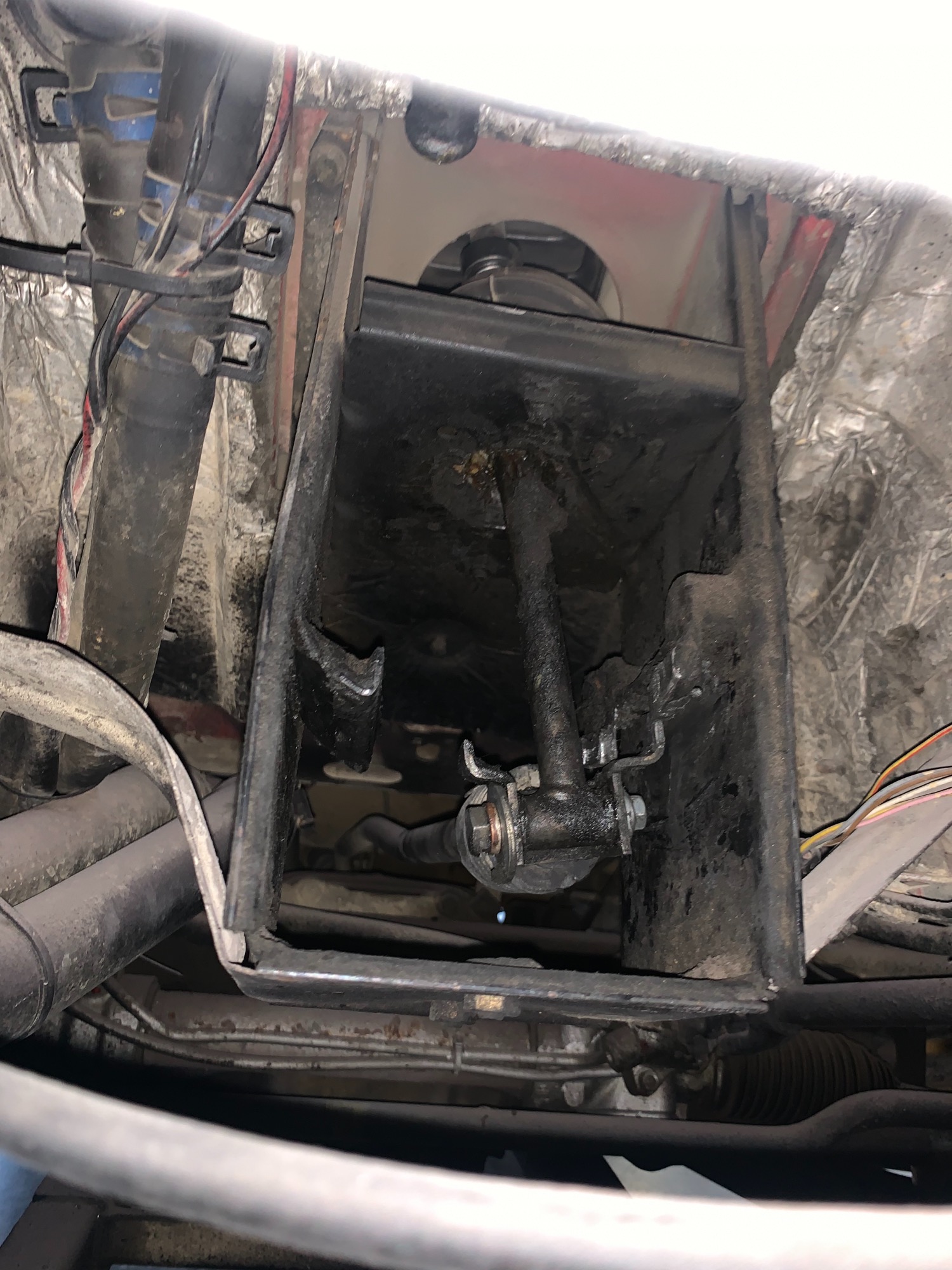

Hola, tengo la palanca que no marca las marchas, como si fuera sin guía, debo yo adivinar donde está la
Primera de la tercera, la segunda de la cuarta... creo que me falta una pieza pero no sé cuál, adjunto foto, muchas gracias de antemano por l ayuda

Has perdido una "U" de chapa que debería estar en la parte inferior

En las T3s de cuatro velocidades no existe esa U, creo más bien que tu palanca de cambio está muy baja la palanca debiera apoyarse en los deslizadores de los laterales, es más probable que tengas un desgaste excesivo en la rótula de la palanca.
