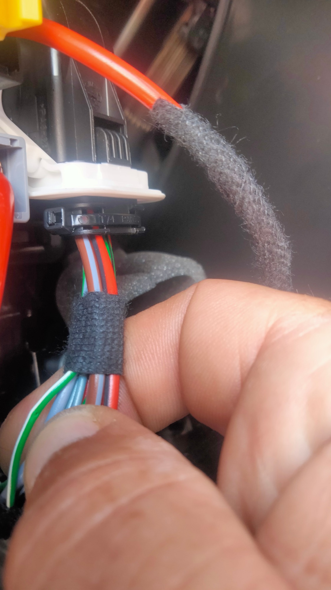

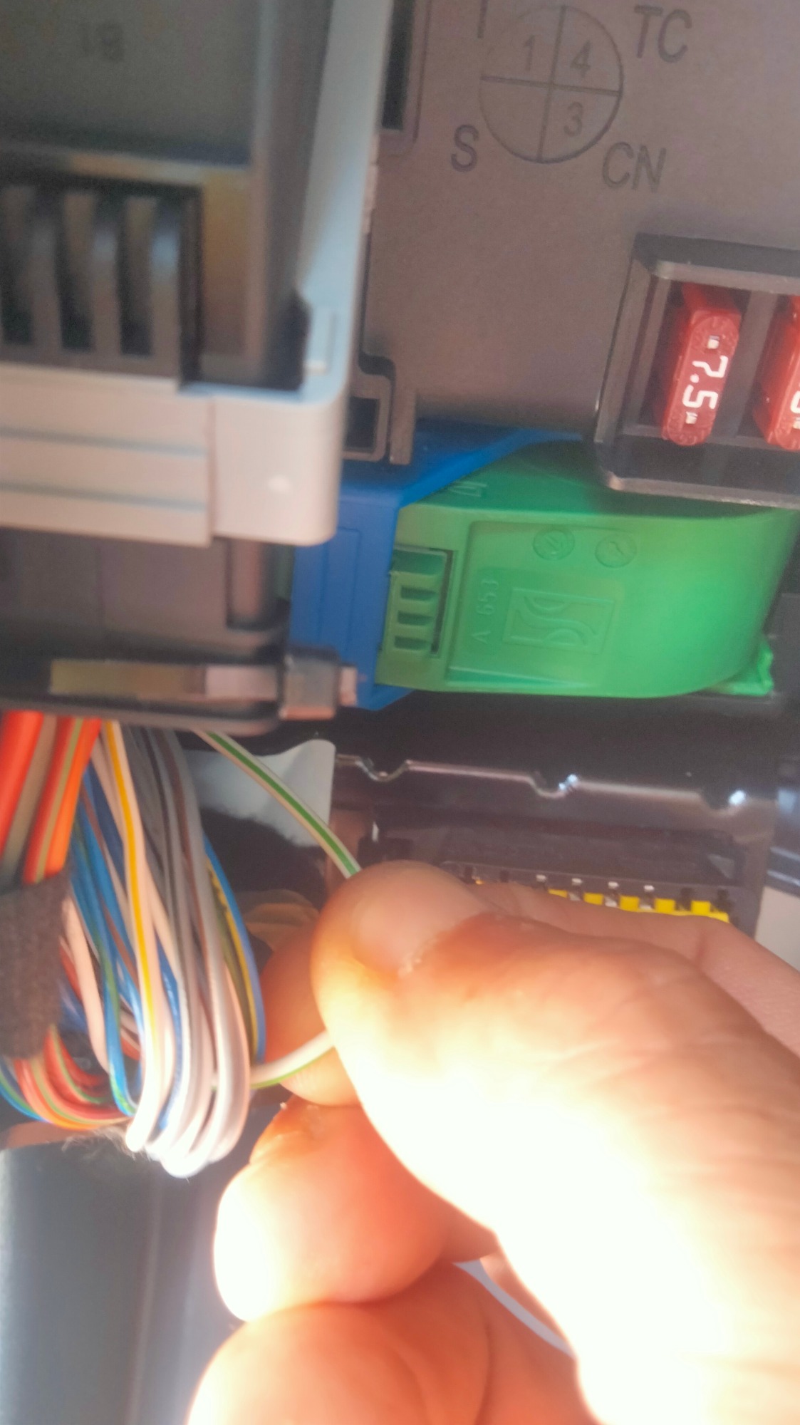

Hola tengo una ducato 2023 y el cable de luz de marcha atrás es blanco y verde lo he comprobado en el foco trasero. Hasta hay bien le he conectado la cámara junto con un emisor inalámbrico para no tener que tirar el cable de la imagen hasta delante. Delante he puesto el receptor y bien cuando le doy corriente al cable rear camera de la radio. Pero necesito que se active dando la marcha atrás. He encontrado dos cables blancos y verde que salen/entran de dos conectores al módulo de fusibles de la furgo sabríais decirme cuál es? El de la imagen 1, el de la 2 o ninguno de ellos?

Hola de nuevo, escribo este mensaje como respuesta si a alguien puede servirle. En mi Ducato 2023 para coger la señal de la marcha atrás en la luz trasera izquierda el cable de la conexión en el foco es blanco con una fina linea verde. Para coger la señal de marcha atrás en el conector de fusibles bajo el salpicadero el cable es blanco con una linea azul. He aki mi reflexión. No sé si es intención deliberada por parte del fabricante no hacer coincidir el color del cable para confundir a los usuarios y que así pasen por caja para hacer cualquier tipo de instalación cuando contra lógica el cable debería ser del mismo color o tienen un daltonico en la fabrica. Esto me ha estado dando un gran quebradero de cabeza por eso quería decirlo. Un saludo.
