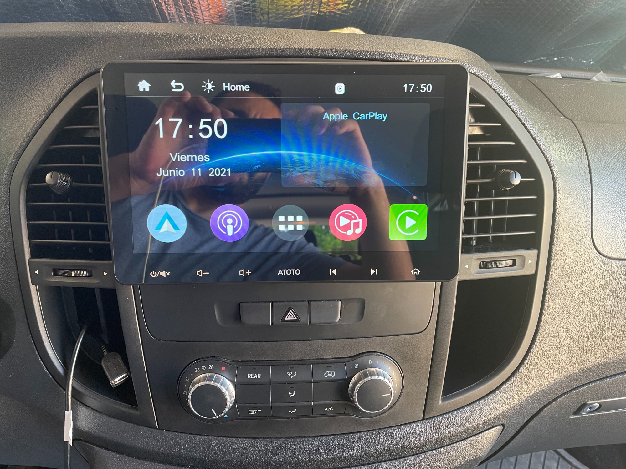

Hola a todos, al final me he decidido a montar una pantalla en mi vito W447 de 2016, como no he encontrado mucha info al respecto he pensado que igual podría servirle de ayuda a alguien mi experiencia.

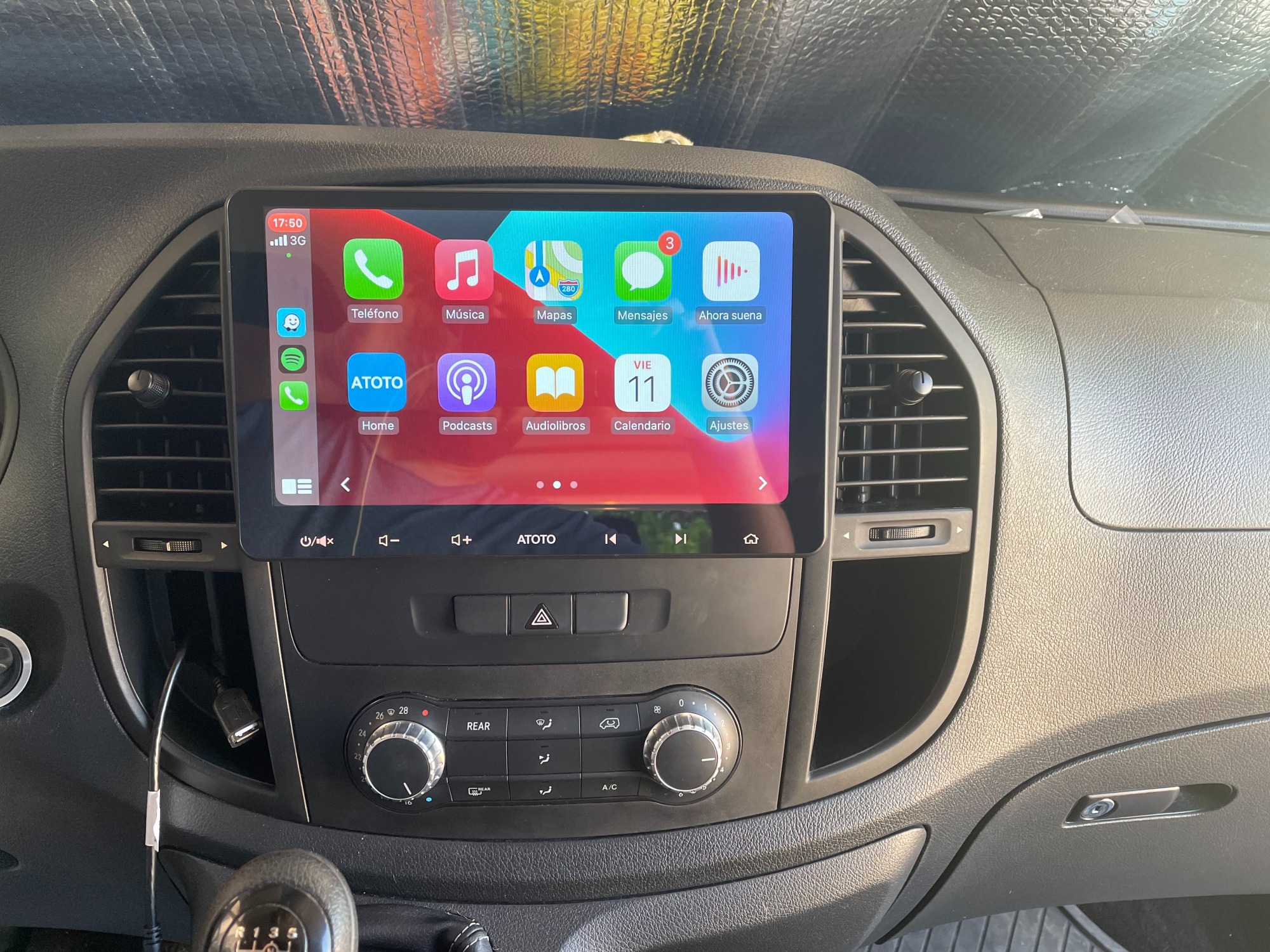

Después de darle muchas vueltas me he decidido por una pantalla "china", en concreto una Atoto, las venden en Amazon así que me aseguraba poder devolverla en caso de que no quedara bien o no funcionara, y he elegido esta porque no lleva Android como sistema operativo, sino un linux, a priori puede parecer una desventaja, pero teniendo en cuenta que la quería para instalar una cámara de marcha atrás me hacía el papel, y lo mejor de todo es que por 185 euros tiene Apple Carplay y Android Auto (conectado por cable eso si), así que tiene las ventajas de una android pero sin sacrificar rendimiento.
Dejo el enlace:
Radio 10 pulgadas en Amazon
Ventajas:
- Android Auto y Apple Carplay
- El tamaño queda perfecto sin tapar las salidas de aire
- La pantalla va muy fluida
- Diferentes opciones de montaje
- Entradas para cámara trasera, delantera, salidas de video, etc.
Desventajas:
- La pantalla es más grande que la radio original, con lo que hay que montar el salpicadero y luego poner los tornillos laterales, esto hace que no quede a ras del salpicadero.
- La curvatura del salpicadero hace que quede más separada en los laterales que en el medio
- La resolución de la pantalla no es la mejor del mundo
Para instalarla he comprado también un adaptador 2 DIN, es malísima, los agujeros de los tornillos coinciden bien pero cuando pones el salpicadero la parte superior sobresale así que no ajusta bien, no la he devuelto porque me la cargué al ir a instalarla  >:( , pero lo bueno es que el adaptador de los cables a conectores ISO va perfecto.
Y por último la cámara, más cara que las chinas, pero al ser de la marca del equipo tiene sus ventajas, se ve muy muy bien, incluso de noche, y es la radio la que alimenta la cámara, así que trae una función que nos permite activarla incluso en marcha, como si fuera un retrovisor virtual. A parte las guías de la imagen las superpone la radio, y se pueden configurar a través de un menú. Para ser justos es bastante fea y se disimula muy poco.
Con respecto a la instalación, el conector original de la Vito, trae +12V constantes, pero el +12V cuando das el contacto yo lo he sacado del mechero, que en mi caso está en la parte inferior de la consola, con eso ya conseguimos que la radio se encienda/apague con el contacto.
La Atoto (como todas) lleva un cable que es para atenuar la pantalla cuando damos las luces, yo no he sido capaz de encontrar ningún cable en el conector original que me sacara +12V cuando daba las luces, así que no lo conecté, pero luego caí en la cuenta de que como hay que pasar el cable de la cámara desde uno de los pilotos traseros no costaría pasar uno más y ponerlo al piloto.
Yo he "sacrificado" los mandos del volante, pero para el que los quiera conservar por lo que he podido averiguar la interfaz sería "Connects2 ctsmc011.2", valen sobre 70 u 80 euros  .confuso2
