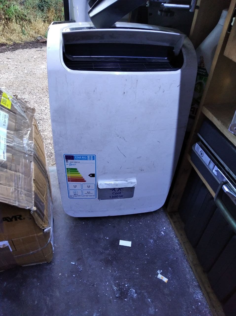

yo tengo 2, uno en la furgo de trabajo y otro en la camper, ambos los uso con las baterías y actualmente no prescindiría de el por nada del mundo, sobre todo en la de trabajo
el ruido es mas o menos como el de la calefacción estática, el frio es regulable puedes poner los grados que consideres y cuando llegue a esos grados para el compresor y sigue funcionando el ventilador
en la de trabajo me apunta directamente a mi sitio de trabajo
y este es el consumo con inversor incluido
en la camper no termino de encontrar la formula, tiene 5 veces mas volumen y tienes que direccionarlo hacia donde estas para notarlo, lo he sacado de sus carcasas y le he hecho un hueco bajo la nevera y asilado con fibra de conductos pero la salida esta muy baja, tengo que probar un conducto que he echo hacia la cama, pero aunque aun no esta en su configuración definitiva, se nota bastante y como lo tengo con las placas solares solo lo enciendo en las horas centrales del día, obviamente si estuviera en camping a la red y lo puedes tener más horas encendido te sobra para enfriar la furgo

abasel
el que yo tengo son 2A a 220v, desde fuera nadie sabe que esta encendido mas que por el chorro de aire caliente que sale, cualquier calefacción hace mas ruido el exterior y en interior similar
yo lo uso puntualmente en la de trabajo y en la de ocio cuando me echo la siesta, ojo, al sol y a cerca de 40º en el exterior y duermo sin problemas de calor ni de ruido, por eso necesito el flujo de aire hacia mi, pero si lo tienes encendido todo el día o las horas mas calurosas te enfriara toda la furgo sin problemas
los compré en bricodepot a unos 180€, ahora son incluso algo mas pequeños, estoy seguro que si lo pruebas no iras a ningún sitio sin el, si no te convence te vale para casa, para la casa del pueblo o lo vendes en walapop
yo no cogería de mas de 500 o 600w de compresor por el tema de la conexión, eso te lo aguanta cualquier camping

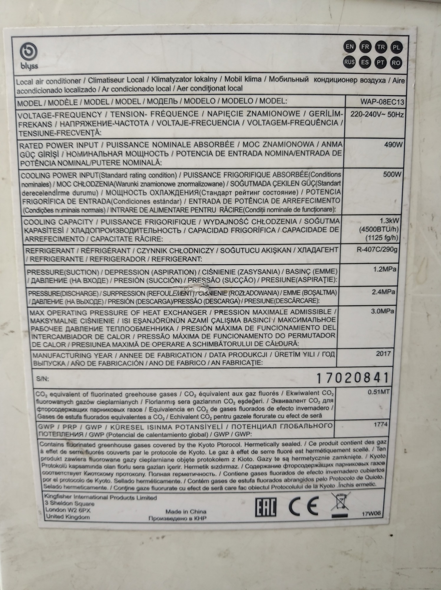

Matteo78
Buenos dias,
si la ley de ohm no ha cambiado en los últimos 20 años ,y tu aparato tiene 1300w ,como se ve en la foto...
no puede gastar solo 2 A....
1300w/220v=5.9a
LA LIBERTAD, SANCHO, ES UNO DE LOS MÁS PRECIOSOS DONES QUE A LOS HOMBRES DIERON LOS CIELOS. CON ELLA NO PUEDEN IGUALARSE LOS TESOROS QUE ENCIERRA LA TIERRA NI EL MAR ENCUBRE.
Miguel de Cervantes
abasel
Cita de: Matteo78 en Junio 21, 2021, 07:30:19 amBuenos dias,
1300w/220v=5.9a
esa es la potencia frigorífica, en la foto del aparato también se ve el consumo que son 0,5 Kwh que son 500w y como conoces la ley de ohm sabrás que 32,1Ax12,4v = 398w que es el consumo real con perdida del inversor incluida no llega a 2A a 220v
Matteo78
Cita de: abasel en Junio 21, 2021, 08:06:49 amesa es la potencia frigorífica, en la foto del aparato también se ve el consumo que son 0,5 Kwh que son 500w y como conoces la ley de ohm sabrás que 32,1Ax12,4v = 398w que es el consumo real con perdida del inversor incluida no llega a 2A a 220v
Hola,
es verdad ,no había conseguido leer el 0,5 kwh desde la foto....
Pero entonces, ¿cuantos btu tiene tu A.C.?
Miguel de Cervantes
abasel
Por lo que pone en la etiqueta 4500
Matteo78
Gracias,
pues la verdad que un modelo como el tuyo funciona en todos lados ....
