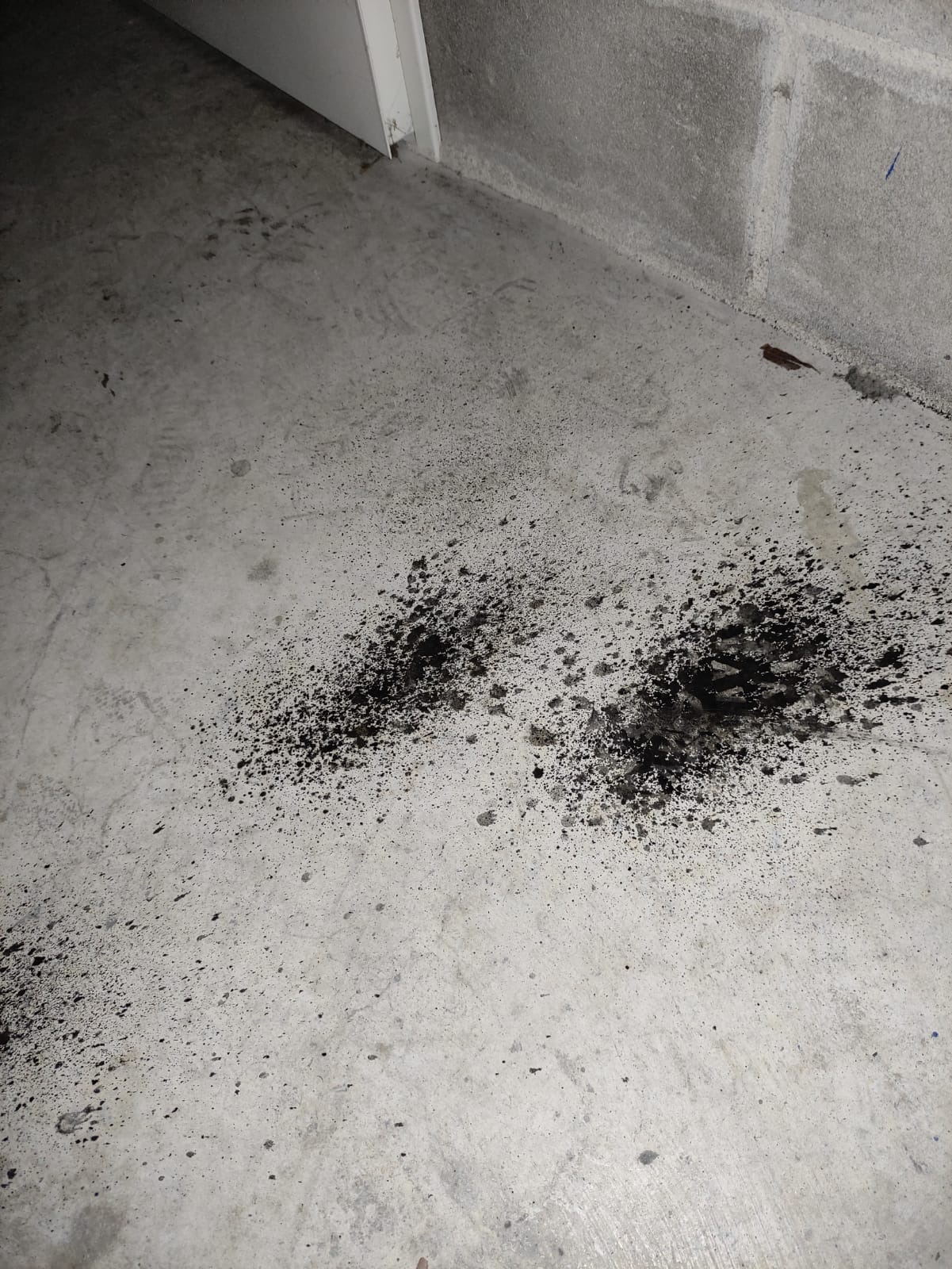

Hemos adquirido una T4 multivan 2.5 TDI 102CV del 2000 hace un mes y he observado que al arrancar la furgoneta, el tubo de escape deja marca de carbonilla en el suelo. Al ver esto realizamos una carbonización en nuestro taller de confianza, pero observo que sigue sucediendo:
¿Qué más podría hacer para darle solución?¿Es preocupante?

Podría ser condensación?

Pues tiene pinta de que tendrás el escape lleno de carbonilla. Suele hacer humo al cirular? Sobretodo si aceleras?
Puedes probar a darle unos buenos pisotones en caliente alargando bien las marchas hasta que veas que saca menos humo, y a ver si entonces sigue haciendolo.

¿A qué se puede deber la condensación?¿Suciedad en el tubo?

Cita de: pep_T4 en Junio 11, 2021, 08:51:45 amPues tiene pinta de que tendrás el escape lleno de carbonilla. Suele hacer humo al cirular? Sobretodo si aceleras?
Es cierto que cuando le doy un buen pisotón apurando la marcha sí que sale algo de humo. El mecánico me confirmó que cuando hicieron la descarbonización salió bastante humo negro. Probaré de exprimir las marchas en subida a ver si de este modo se reduce el "residuo".

La ACV mía hacía esto, con arranque frío. Cuando partí la correa de la bomba inyectora, pues tocó hacerle ajuste y estas manchas dejó de hacer por arte de magia (del mecánico.)
Le cuesta arrancar la furgo en frío ?

Por el momento arranca bien, rápido y a la primera. ¿Lo tuyo fue consecuencia de la correa de la bomba inyectora?

En los escapes se genera condensación por cambios de temperatura, al arrancar esa condensación sale expulsada por el escape, manchada claro, por el ollin de dentro del escape

Yo, en mi furgo, por sugerencias que he leído en el foroa, con el motor en marcha y mejor si hay alguien pisando el acelerador , le metía por el tubo de escape la lanza de lavar coches con agua a presión (solo unos 3 cm) y sacaba un montón de agua negra de toda la carbonilla que ahí se acumula.

Así fue. La EGR limpia ? - Allí también se amontan porquerías.

¿Este método es seguro?
Me refiero, ¿No puede ser perjudicial?
