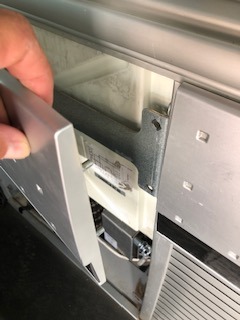

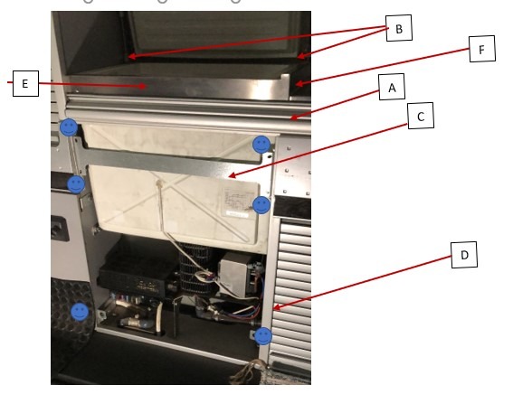

1.   Empezamos quitando las tapas frontales, embellecedores. Desmontamos primero la baja y la que esta por encima "es a presión" tira de ella con la mano. Va sujeta a lo puntos azules. C.

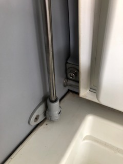

2.   La tapa superior de la nevera B (2 hexagonales q están a la vista) NO ES NECESARIO DESMONTARLA, ya que es un poco lio de desmontar. El amortiguador, SI hay que desatornillarlo.
3.   Desmontamos: los dos cajones (con 2 tornillos interior de los cajones), para tener mejor acceso a desmontar el listón de aluminio A donde encaja la mesa, y dos tornillos de cabeza hexagonal que liberan el embellecedor de aluminio E  de la parte superior de la nevera, están dentro del hueco del cajón izquierdo en la parte alta pegada a la nevera (antes hay que cortar la silicona F que lo sella a la cocina-fregadero).

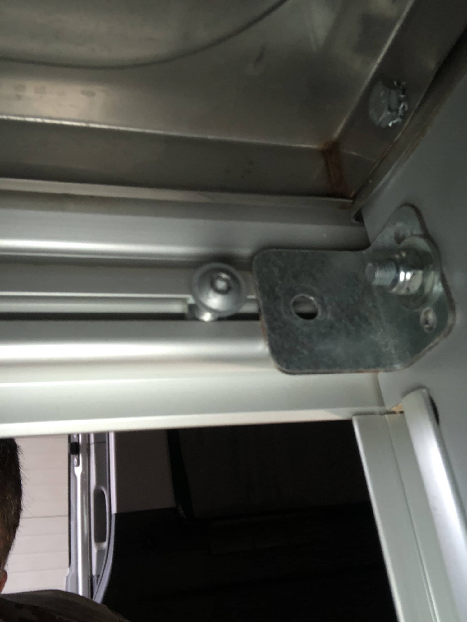

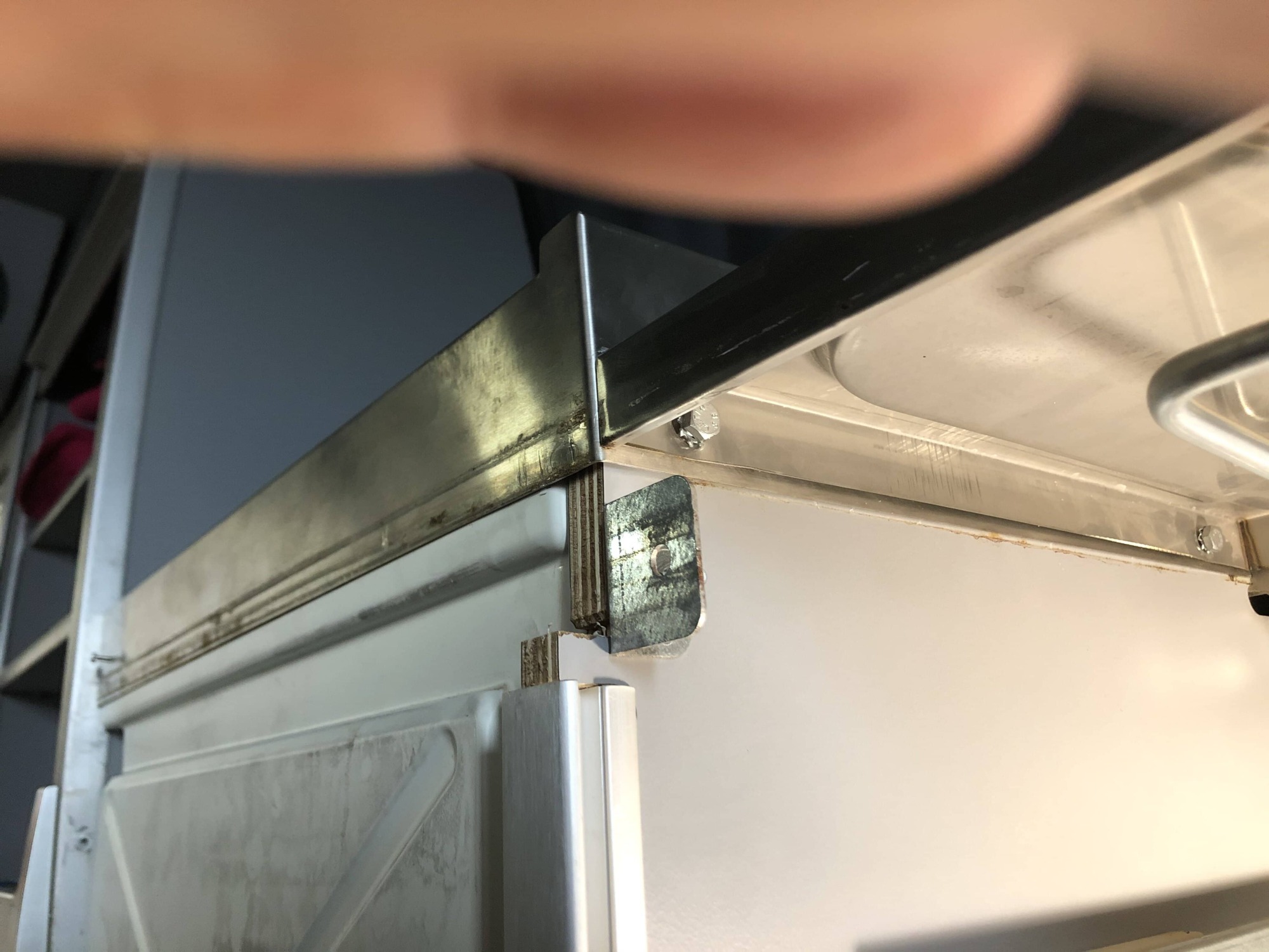

4.   El listón de aluminio A donde se coloca la mesa, que para mí ha sido lo más complicado, tiene un tornillo dentro del armario de la izquierda H y tres hexagonales dentro del frontal del mueble, pegados en la parte alta. En A hay uno de ellos otros dos más, a la derecha. (truco: coloca tu móvil en cámara frontal y utilízalo para que veas bien donde están).

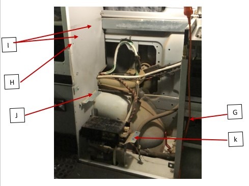

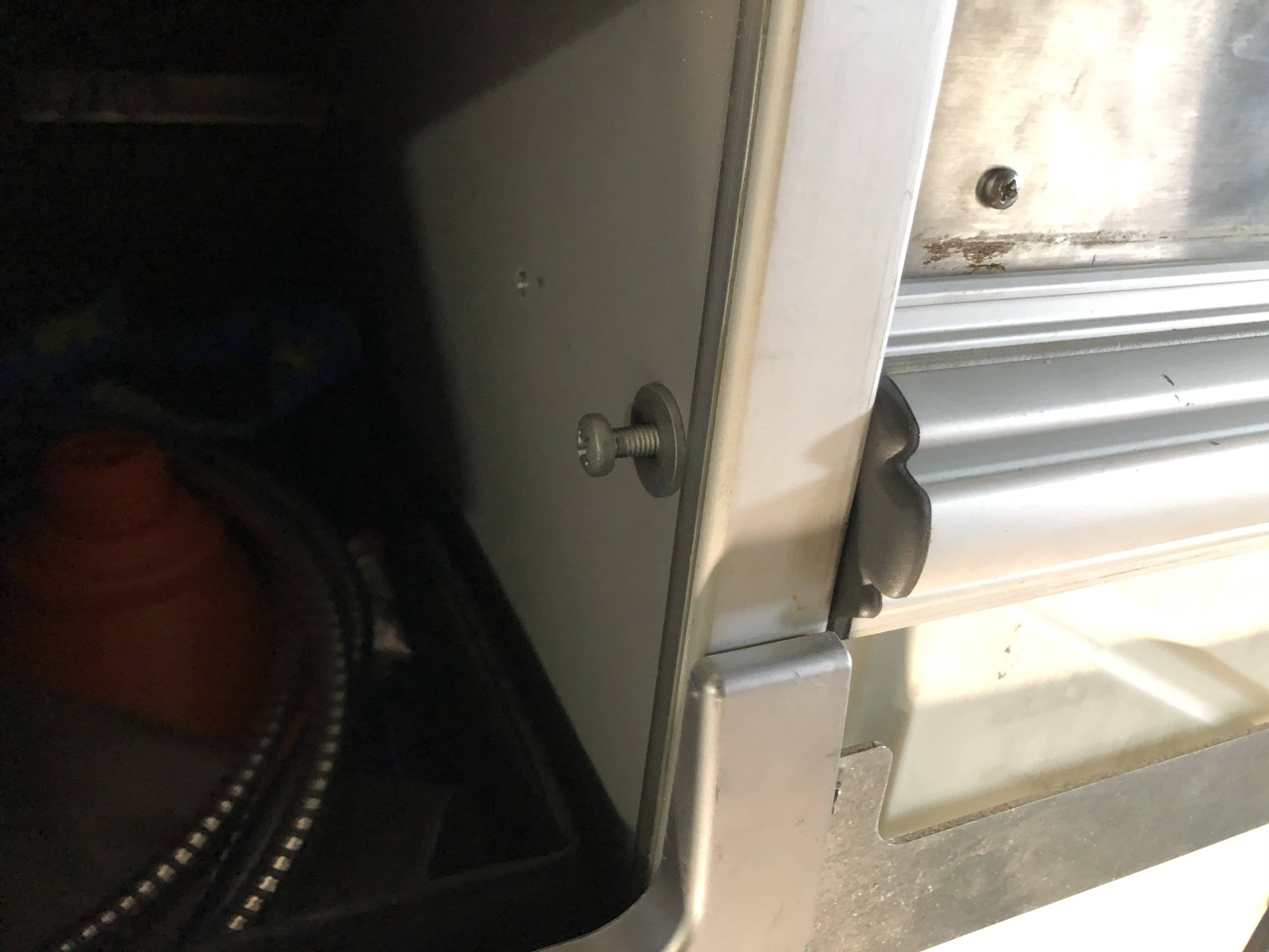

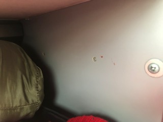

6.   Hay 2 tornillos pequeños dentro del armario grande de la izquierda I, otros 2 dentro del armario de la cocina G.

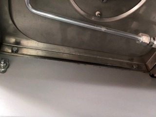

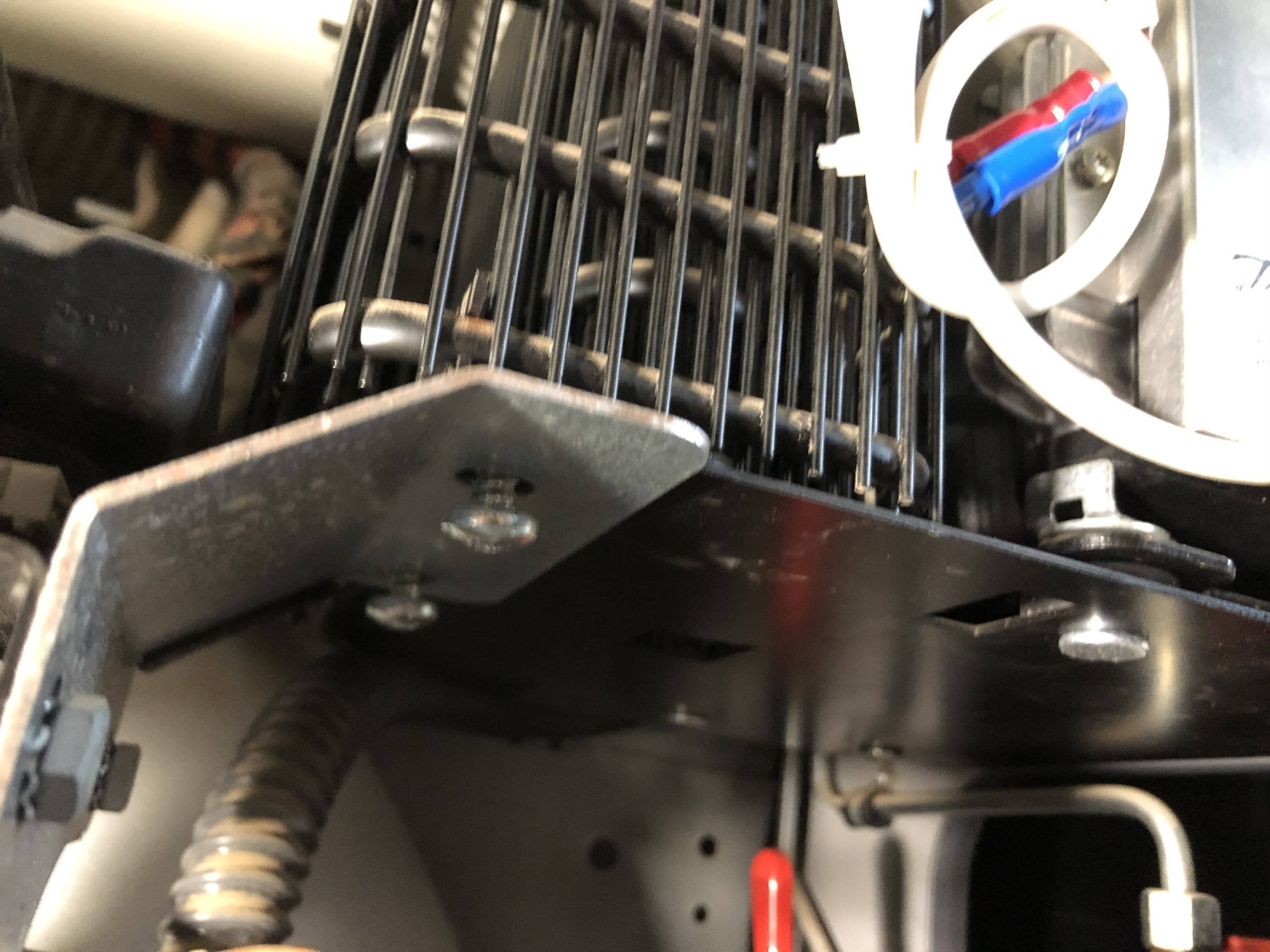

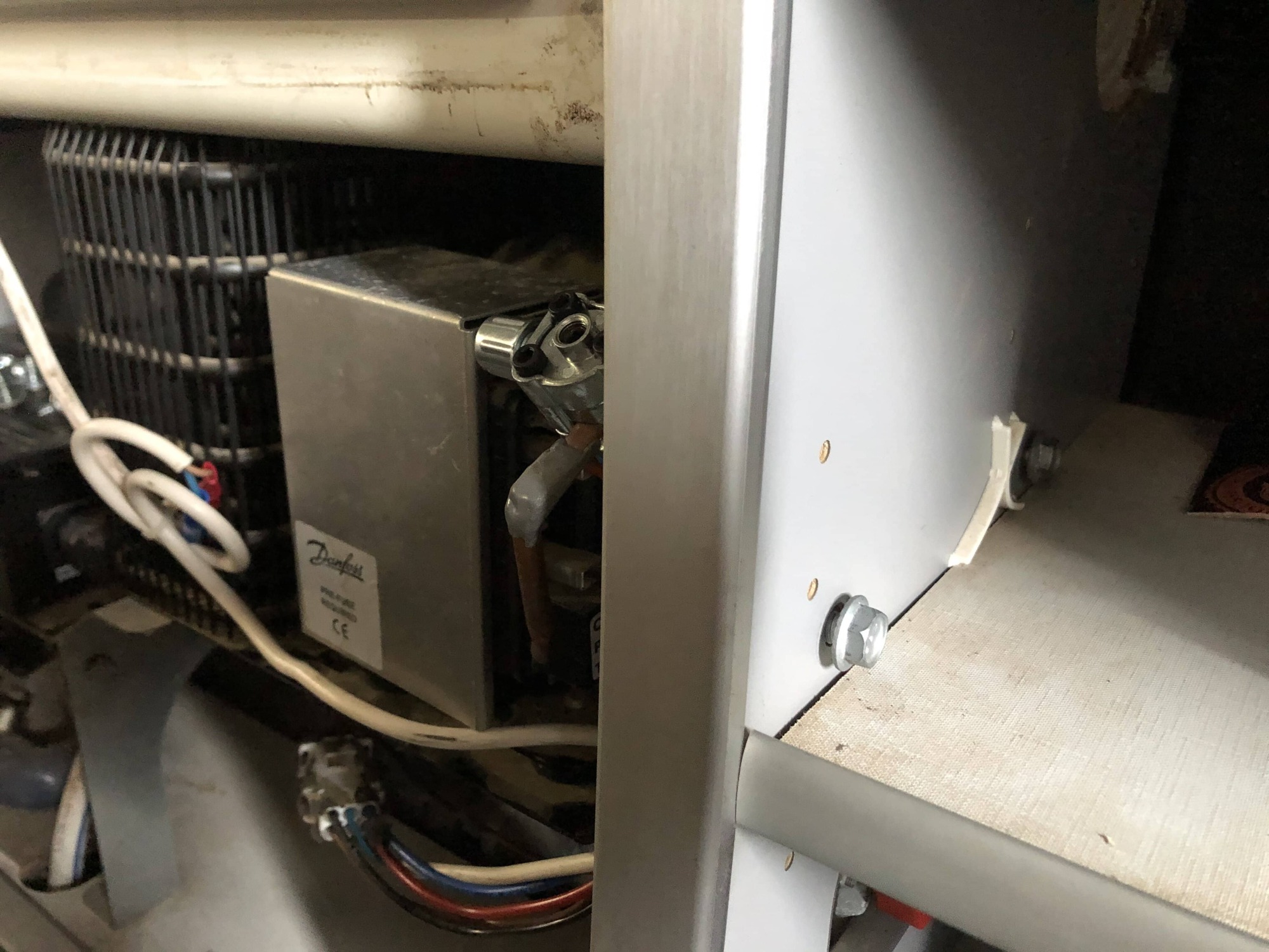

7.   Tornillos inferiores: tumbado en el suelo veras 3 pequeños a la base del arcón J y dos más grandes a la bandeja del compresor K.

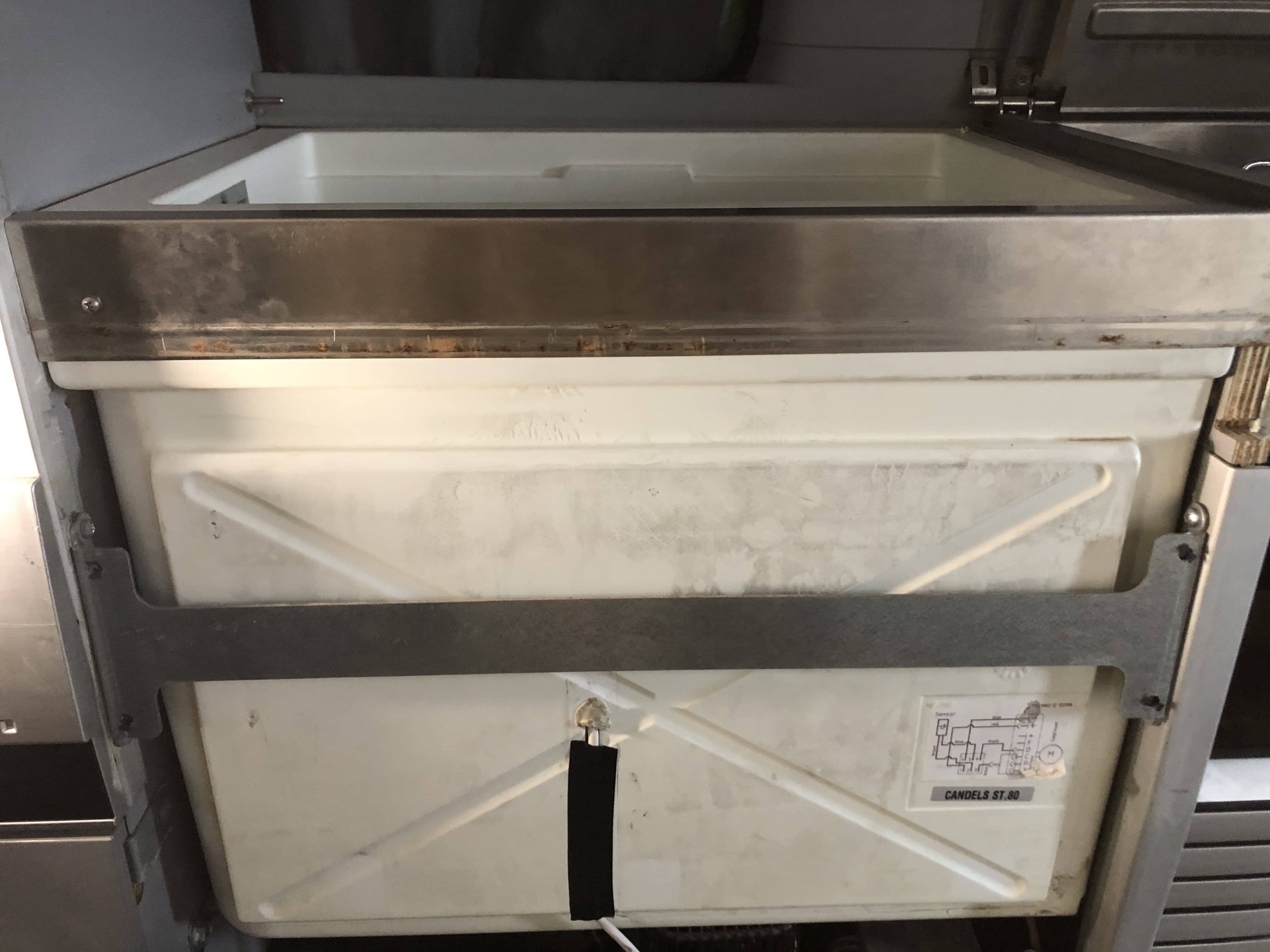

8.   Por último, desatornillar la lámina de hierro C que bloquea frontalmente el arcón y no se desplace (4 tornillos)
9.    Y ya esta, solo queda extraer la nevera.
