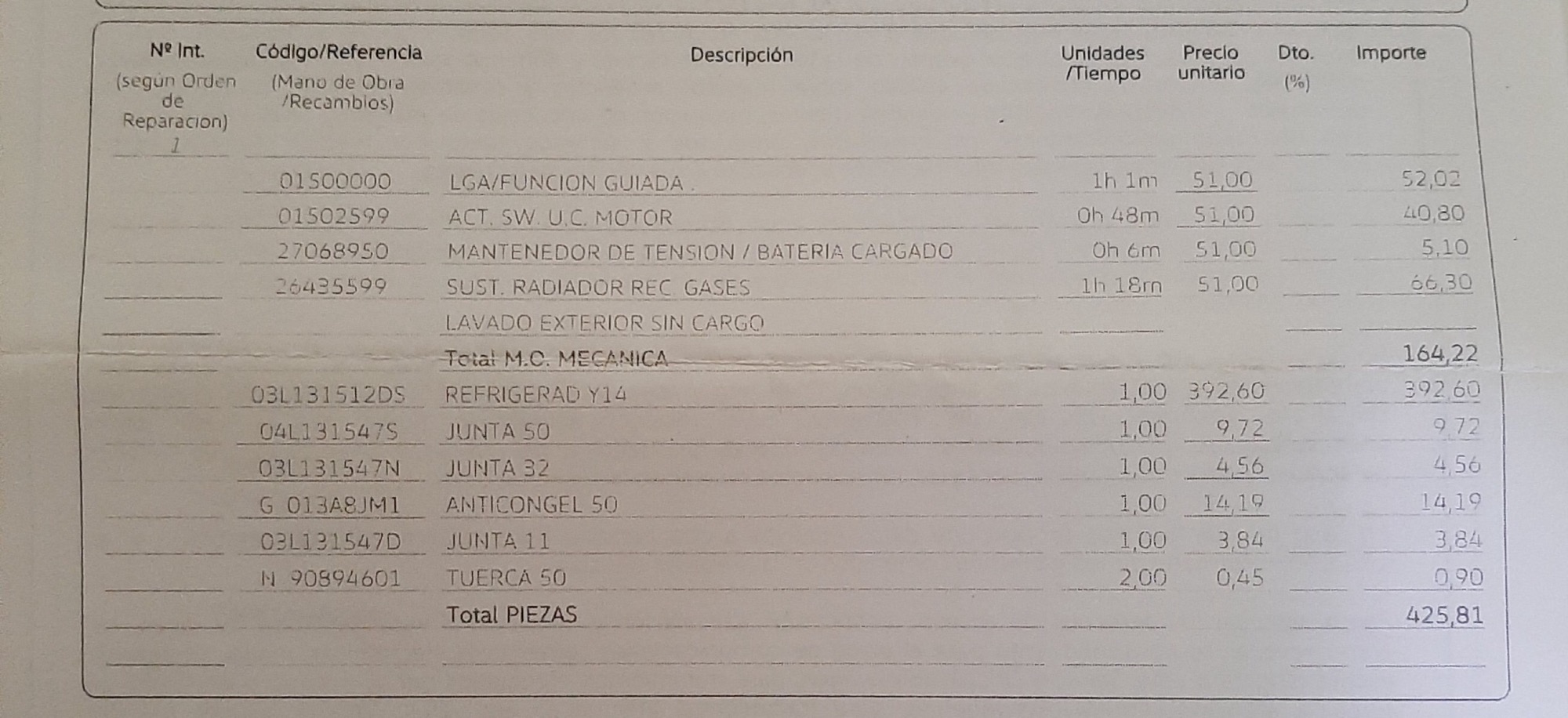

Cesarmc
Está es la factura,la avería es debido a qué crea carbonilla no la expulsa y tupe los conductos,y tienen que cambiar el radiador de recirculacion de gases
vacvw
No se si es la misma, pero por lo que han cobrado de esa podrías tener más de 3 de estas https://www.ebay.es/itm/254745482799
Deberías comentar aquí los síntomas que tienes para que te cambien esto, no sea que te estén cambiando por cambiar.
Si es verdad y es obstrucción, con una conducción más alegre y gasoil más limpio, quizás mejore algo. Podrías probar una temporada.
Me parece increíble tener que cambiar eso cada año y que se limiten a decir que "tienen constancia..."
Cesarmc
No creo que sea esa,la de mi furgoneta viene unida al radiador,no es una pieza suelta,el único síntoma es que s enciende La Luz motor,y en la "casa"es donde la llevó a reparar,son ellos los que me aconsejan que llame a atención al cliente vw porque no lo ven normal(y que este modelo suele dar esta avería)

vacvw
Cita de: Cesarmc en Junio 03, 2021, 14:52:07 pmNo creo que sea esa,la de mi furgoneta viene unida al radiador
Pues lo parece, si no me falla la vista la referencia de la lista escaneada es 03L131512DS
En Amazon aparece y está incluso más barata https://www.amazon.es/NSGMXT-EGR-VALVE-03L131512DS-03L131512CB/dp/B07GDL1KWR
Y según dice compatible con la 03L131512BM que ponía antes
Yo me lo pensaria 392 (no se si iva incluido) contra 106

brubelmusi
Por lo que veo en la factura lo que hacen es cambiar el refrigerador de la egr de lo que entiendo que lo que te pasa es que se tupe. Tb por lo que veo en la factura si son capaces de cobrarte 5,10+IVA por cargarte la batería (supongo que no te regalan el cargador), entiendo que ni intentan lavar el refrigerador y te lo cambian directamente. En vez de esperar a que se tupa otra vez puedes buscar un taller con máquinas de ultrasonidos y que te lo laven antes de que se tupa (prueba a desmontar dentro de 8 o 10 meses depende de los km que hagas y como)
A todo esto supongo que te ponen el aceite apropiado para tu vehículo...
