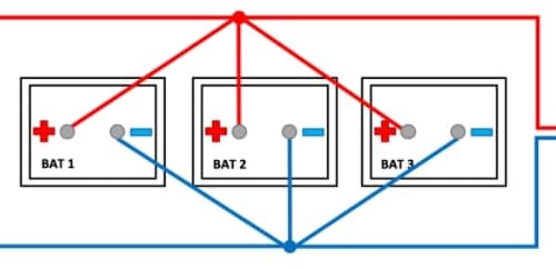

Estoy planteándome qué hacer para aumentar la vida de las baterías lo máximo posible. Para empezar, las baterías las he conectado del siguiente modo:
En esta imagen que he cogido de internet salen 3 baterías, pero en mi caso son 2, conectadas así, con 1 único cable que sale de cada borne de cada batería y se unen usando un mismo cable de 35mm2 de idéntico tamaño. Y a esa unión después le conecto el cargador de baterías, el regulador MPPT, el inversor, la salida a la caja de fusibles de 12V y el cable que viene de la batería de arranque (tras pasar por el relé).
No obstante no acabo de ver del todo  claro que simplemente así me vaya a ir bien y quiero mirar alguna forma para terminar de rematarlo y quedarme tranquilo con mi instalación en paralelo.

abasel
mi opinión es que las pongas en paralelo sin ningún accesorio adicional, con la conexión que has planteado
