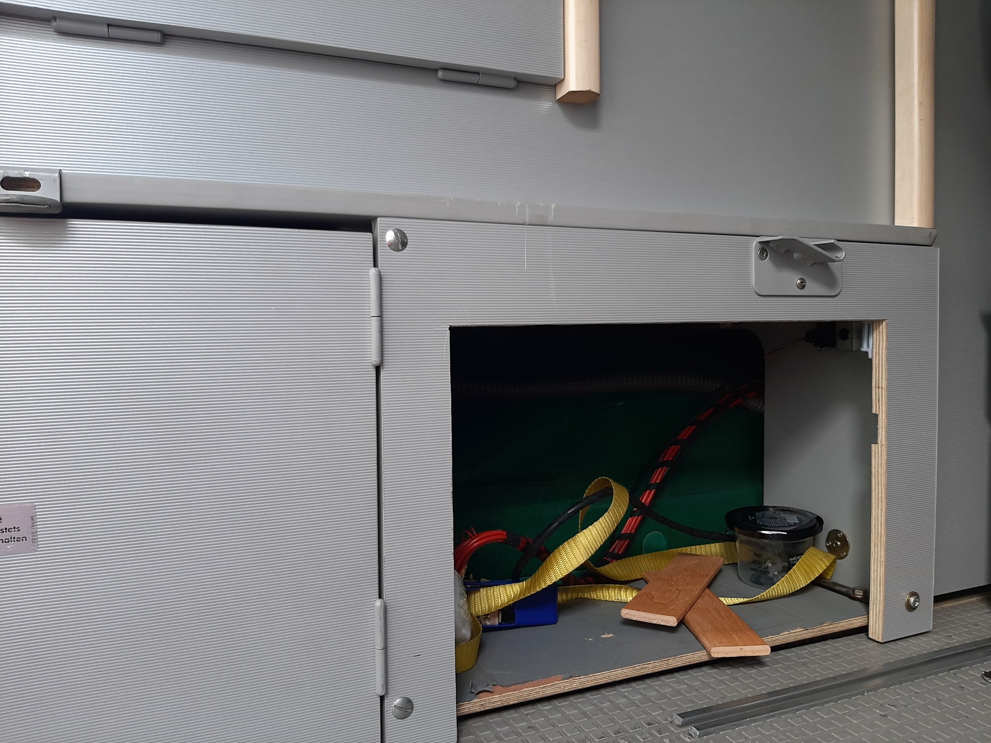

yo lo que hago cuando la subo para cargarla es dejar borne positivo (y negativo también aunque creo que no es necesario) en un tuper. hacerle un agujerito para el cable y cerrarlo.
y si quieres asegurarte del todo, ponerle cinta. (espero que lo veas en la foto)
yo he circulado así sin problema.
