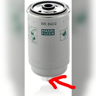

Una que cogía aire el circuito de combustible porque cambie el gasoil y no apreté el tornillo de drenaje del filtro que trae el filtro combustible abajo, entraba aire y cuando se acumulaba no tiraba. Apretado y a tope de nuevo.

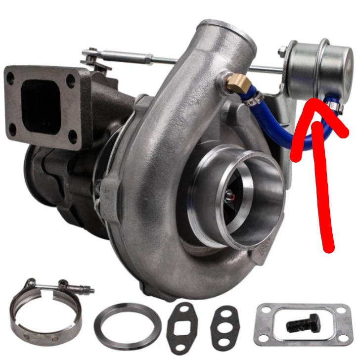

Otra vez la valbula del turbo que es como un pulmón y tiene un brazo que se mueve y abre o cierra la valbula haciendo que el turbo rinda más. Se soltó esa válvula, el brazo iba suelto así que no de abria y claro nada de potencia en puertos. De tener que echarme al arcén en primera. Lleva dos tornillos al chasis, puestos y a rodar.
Por si quieres echarle un ojo. Por dar ideas.

Esa válvula drenaje blanca bien apretada
El mío está valbula va Anclada con una pletina al chasis

Cita de: durruti1 en Mayo 24, 2021, 21:32:41 pmEsa válvula drenaje blanca bien apretada
Ojo al apretar esa válvula
ese tornillo de drenaje es de plástico y encima debilitado por el corte longitudinal por donde se evacúa el agua si es que la hubiera dentro del filtro, asi que apretarla con tiento, si se parte.....mmm, yo guardo una de esas dentro la furgo por si se rompe
esa válvula le hago un drenaje purga cada 10.000 km en busca de la posible agua mezclada con el gasoil, lo recojo en un envase transparente y lo dejo unos dias en reposo para comprobar si aparece agua en el fondo, y nunca la he encontrado, ¿Alguno que también haga esos drenajes ha encontrado agua alguna vez?
